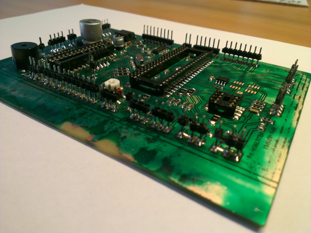

Van egy nem szilárdtestű (cekászos) forrólevegős fejegység és egy szilárdtestű kerámia fűtőtest amelyeket a lehető legoptimálisabban, minimum fokpontossággal akarok vezérelni/szabályozni. A vezérlést/szabályzást egy PIC fogja végezni, mindegyik fűtőtestet egy K-típusú szenzorral fogom figyelni, amely folyamatosan mérni fogja az aktuális hőmérsékletüket. Minden esetben a hőmérsékleti korlátokat én fogom beállítani, itt kerül képbe a szabályzás vagy vezérlés ahogy tetszik. Ez a vezérlés majd egy hőprofil alapú forrasztógép elektronikája lesz. Itt egy videó a mostani változatról ami nagyon jól működik és ennek gondoltam egy továbbfejlesztett változatának kipróbálását tesztelését. DPTP System - ZPM Forrasztó Az új vezérlő egység már készen van, de még erősen prototípus: A hozzászólás módosítva: Márc 29, 2015

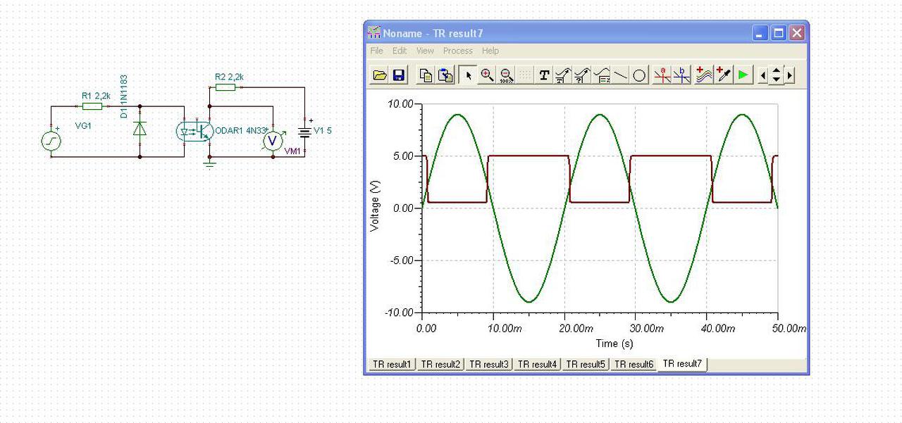

Egy oszcilloszkópos mérést nem helyettesít, de a szimulátor szerint ezt csinálja:
Az előző hozzászólás ábráján láthatod azt a fázis hibát amit az opto ledjének nyitófeszültsége okoz és amit PM-ben is írtam neked. Ez a hiba csökkenthető, ha nagyobb amplitúdójú szinuszt kapcsolunk rá ügyelve arra, hogy a led áramát ne lépjük túl. Próbáld csak ki a szimulátorban vagy egy élő kapcsolásban. Akinek ennél pontosabban van szüksége a nullátmenetek detektálására annak nem ez a kapcsolás kell, de ahogy írtam fogyasztók kapcsolására általában elégséges.

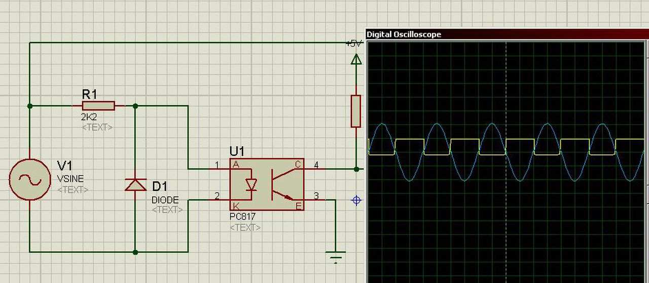

Köszönöm, azt hiszem az én szimulátorommal van baj, a szinusz jelet jól ábrázolja, de a négyszögjelet már sajnos nem.
Megépítem élőben és úgy tesztelem.
Csatoltam képet.
Ha csak 9V-ot kap, a 2k2 ellenálláson keresztül nem is világít a LED-je.
220v-nál is ugyan ez az eredmény, a szimulátor hibázik valamiért, de megépítem és majd az megmutatja az igazságot..
Analógon vannak az ellenállások.

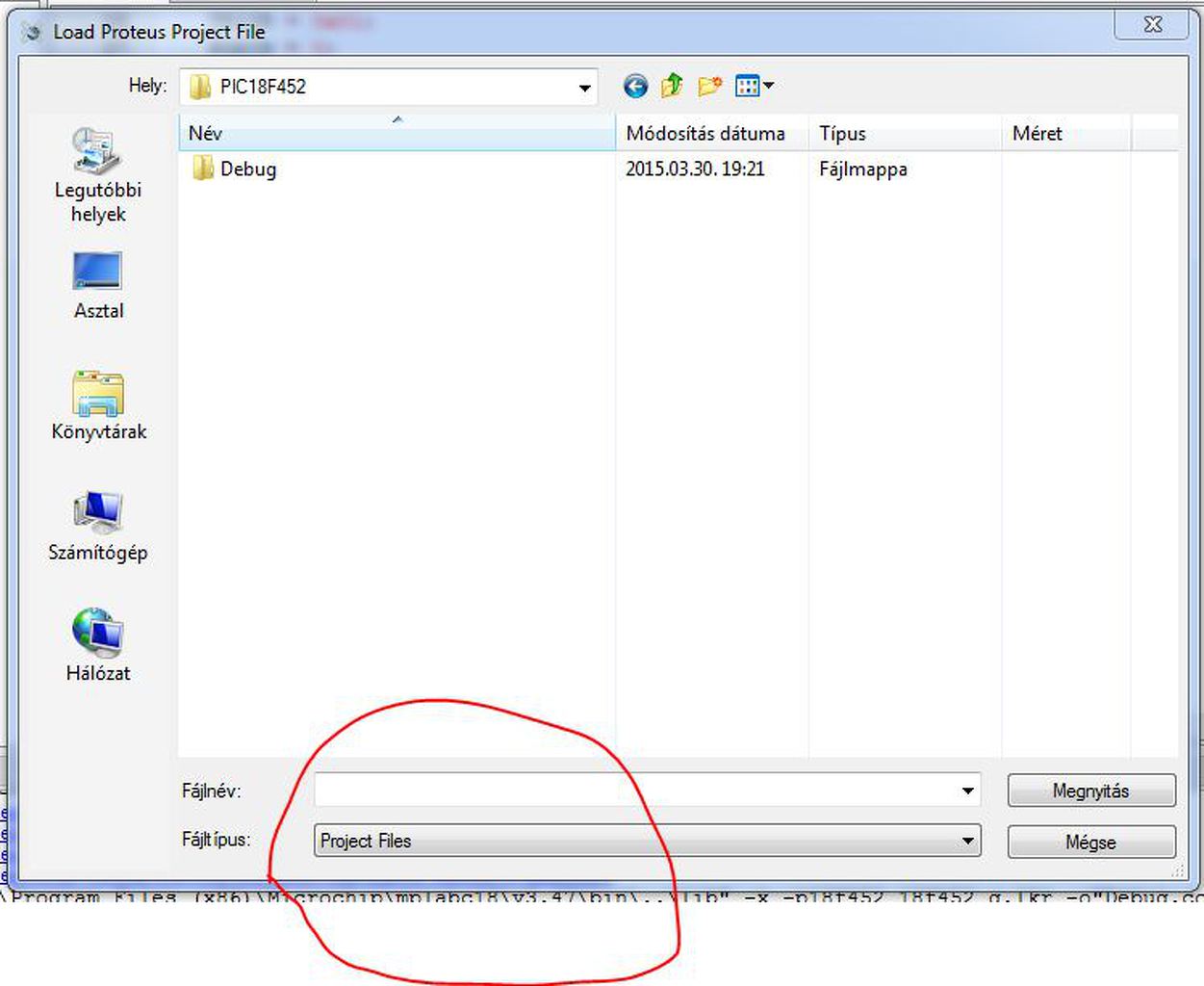

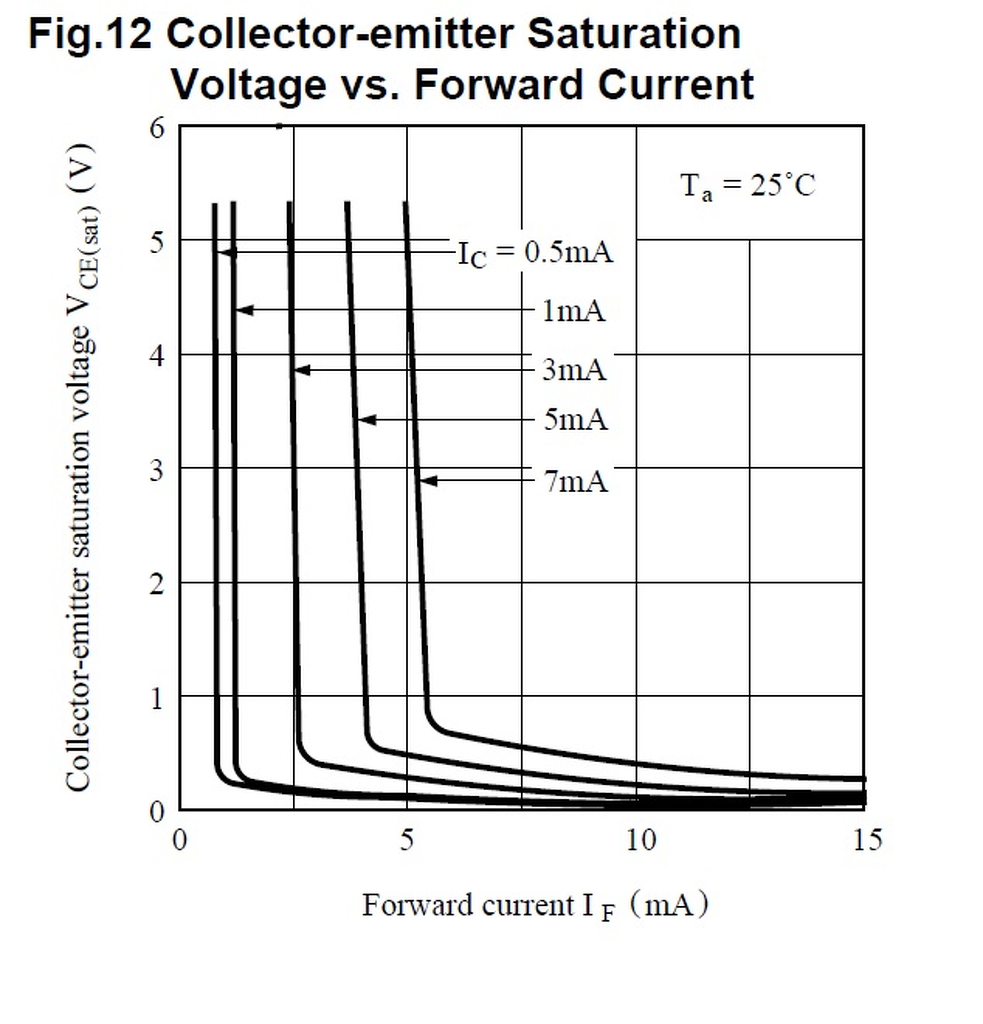

Feltöltöm a projektet. (Ez csak egy vázlat...) niedziela: köszönöm, de ezt sajnos nem tudom megnyitni. (Proteus 8) Idézet: „Ha csak 9V-ot kap, a 2k2 ellenálláson keresztül nem is világít a LED-je.” Hát erre a következtetésre meg hogyan jutottál? 9 Vrms csúcsértéke 12,69V a PC817 adatlapja szerint a leden Vf=1,2V esik (If=5mA-nél) a leden átfolyó áram=12,69-1,2/2,2e3=5,2mA. A mellékelt diagramon is láthatod, hogy If=5mA is bővel elég a kimeneti tranzisztor telítésbe vezetéséhez még Ic=5mA esetében is.
Ha neked Proteus 8 van akkor biztosan meg lehet nyitni vele a proteus 7 fájlt.
Itt legalább is szokott sikerülni ![]()
Igen, bár erőltetni kellet.

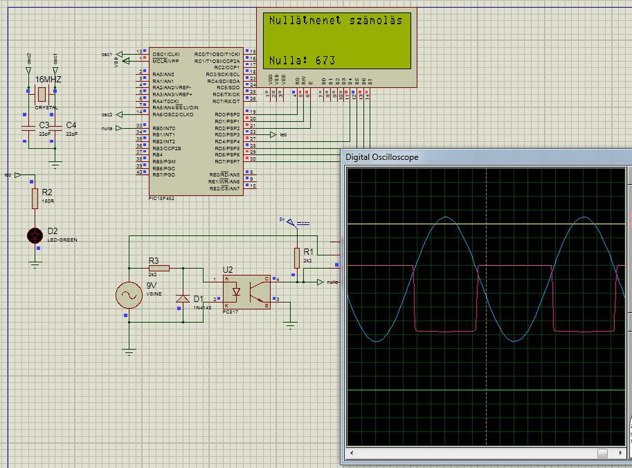

Nem ismerte fel, de a végén csak berakta a komponenseket. És közben rájöttem, hogy a szinusz jelet nem jól állítottam be, és ezért volt gond vele. Köszönöm, most már megy a szimulátorba is nekem is. A hozzászólás módosítva: Márc 30, 2015
Igen erőltetni kell (Program megnyitása - Open project - proba.DSN + enter )
Teljesen igazad van, de akkor nem 0-nál kapcsol, hanem a csúcs közelében. A számításodból látszik, hogy mivel a megengedett max. áram 20mA kb. negyedakkora ellenállás kell a leghamarabbi kapcsoláshoz (és minél kisebb Ic).
Igen erőltetni kell: Program megnyitása, fájlt nem ismeri fel, összes fájl megtekintése, fájl megnyitása, proteus hibaüzenet, hibaüzenet figyelmen kívül hagyása, és bejött...
