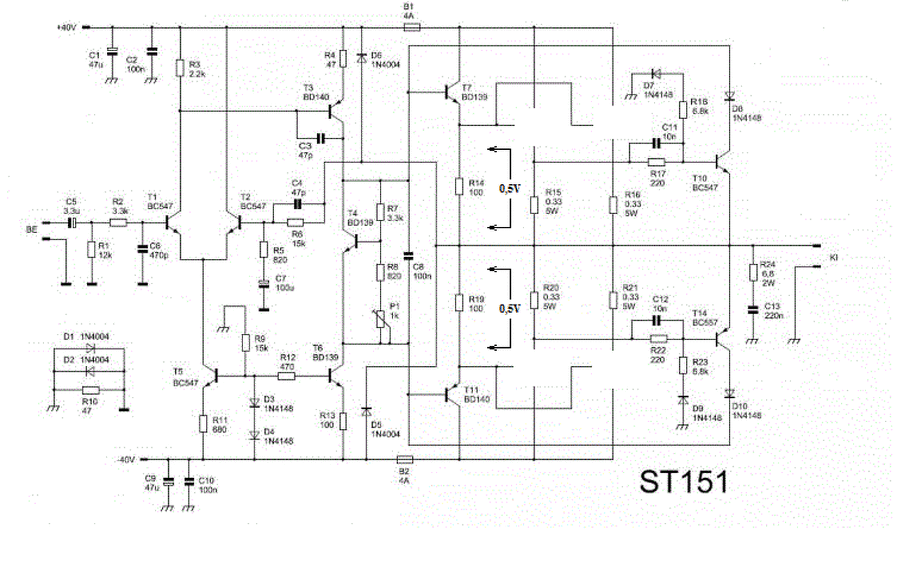

(#) reloop válasza csabee hozzászólására (») Márc 29, 2015 /
A 42V-tól szigorúan protectet kell jelezni a védelemnek, hisz ezért tartjuk
(#) reloop válasza reloop hozzászólására (») Márc 29, 2015 /
Szerk.: a végtranzisztorokat nem szükséges még berakni, de a meghajtókat áramalá helyezheted a biztosítékok berakásával. A kimeneti 0V körüli egyenfeszültségnek be kell így is állnia.
(#) csabee válasza reloop hozzászólására (») Márc 29, 2015 /
Be is kapcsol a protekt... Épp az a baj ,hogy nem tudom miért?
Ez a működésének a lényege, ha egyenfeszültséget észlel, nem engedi a hangszóróra.
Oké, evvel semmi gond, teszi a dolgát... Csak nem találom a hibát... Mit keres a kimeneten 42V egyen fesz?
A hozzászólás módosítva: Márc 29, 2015
Biztosíték nélkül nem megy az erősítőd visszacsatolása, nem áll be a DC egyensúly.
Lehet még hibás alkatrészed is.
Azóta betettem és ugyan azt produkálja! Minden tranyot cseréltem ellenek jók diódák jók és mégis csinálja!
Testhez képest milyen polaritású feszültséged van?
Pozitív
(#) csabee hozzászólása Márc 29, 2015 /
Megyek szundi. Késő van. Holnap fojtatom. Addig is köszi!
Az R3, R4 -en kívül cseréltél még valamit, például T3-at?
(#) csabee válasza reloop hozzászólására (») Márc 30, 2015 /
Az oszes tranyot ulyakra csereltem.
(#) reloop válasza csabee hozzászólására (») Márc 30, 2015 /
Nézd meg az NPN, PNP megfelelést, valamint a lábkiosztásnak megfelelő beültetést!
Üdv! Ez egész pontosan mit takar? A lábak kiosztása jó.
Például T3-T6 keresztcsere szokott előfordulni.
A hibakereséshez akkor tudnék hatékonyan hozzájárulni, ha erre az ábrára ráírnád a tranzisztorok bázis, emitter, kollektor feszültségét testhez képest, kivéve a T10, 14-et mert jelenleg nem érdekes.
Üdv RELOOP! Örömmel közlöm, hogy közben megjavult a kicsike... A C3-as kondi viccelt meg. Nem tudom, hogy mi volt a baja de kicseréltem és utána nem kapcsolt a protekt. Az egész galibát az okozta, hogy amikor anno összeraktam egy apró alu forgács bekerült az egyik 5200 tranyonál a szigetelés és a borda közé! Hónapok alatt lassan átfúrta magát rajta aztán OFF
A nyugalmit mennyire ideális állítani?
Nagyon szépen köszönöm az eddigi segítséget!!! Sokat tanultam belőle...
Szia! Könnyen beleszalad az ember, hogy C3-nak berak az ember egy 50V-os kerámia kondit, de erre nem is gondoltam mert már korábban működő erősítőről volt szó. Oda 100V-os való.
Ismét pöpec a cucc... Köszi még egyszer!

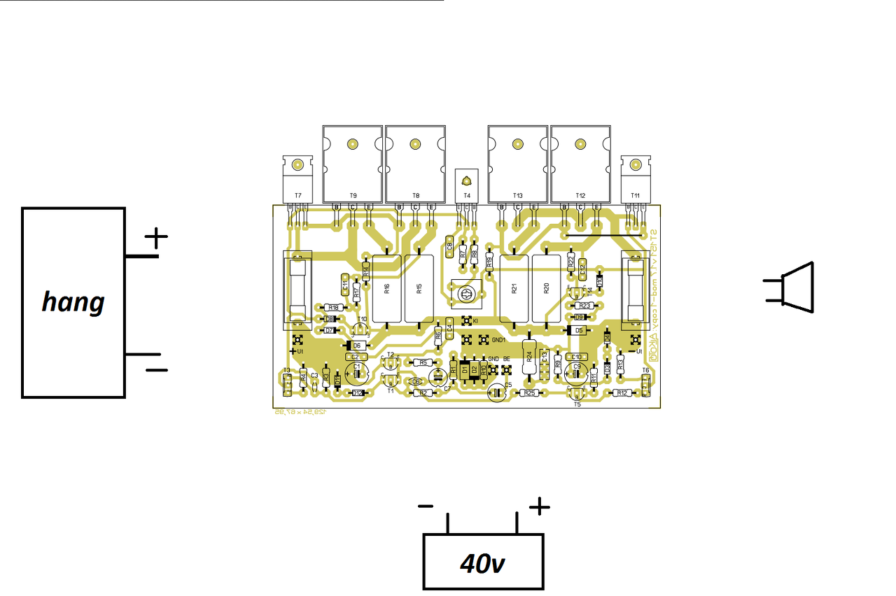

Üdv! Valaki berajzolná ezen a rajzon hogy mit hova kell kötni? Kezdő vagyok az elektronikában, és még erősítővel sem volt dolgom.
A hozzászólás módosítva: Máj 9, 2015
(#) steelbird válasza rexi77 hozzászólására (») Máj 9, 2015 / 1
Szia! Az erősítő 2x 40V tápfeszültségről működik, nem 1x 40V -ról. A panelon ott vannak a szükséges feliratok a bekötéshez, azt nézted már?
(#) rexi77 válasza steelbird hozzászólására (») Máj 9, 2015 /
Na, én azt hittem hogy egyszer 40 volt. A feliratokat látom de nem tudom mit hova kell kötni. Vagyis valami dereng de biztosabb ha valaki aki ért hozzá berajzolná. A panelt már megépítettem. Egyszer 40 voltról nem lehet valahogy megoldani a működtetést?
Nem, 1x 40V -ról nem megy.
Egytelepes táplálás esetén több mindent módosítani kellene, plusz kicsatoló kondi is kell, Akkor viszont 80V körüli feszültség lenne jó, a 40V kevés.
Rajz csatolva.
Köszönöm szépen! Így már értem.
