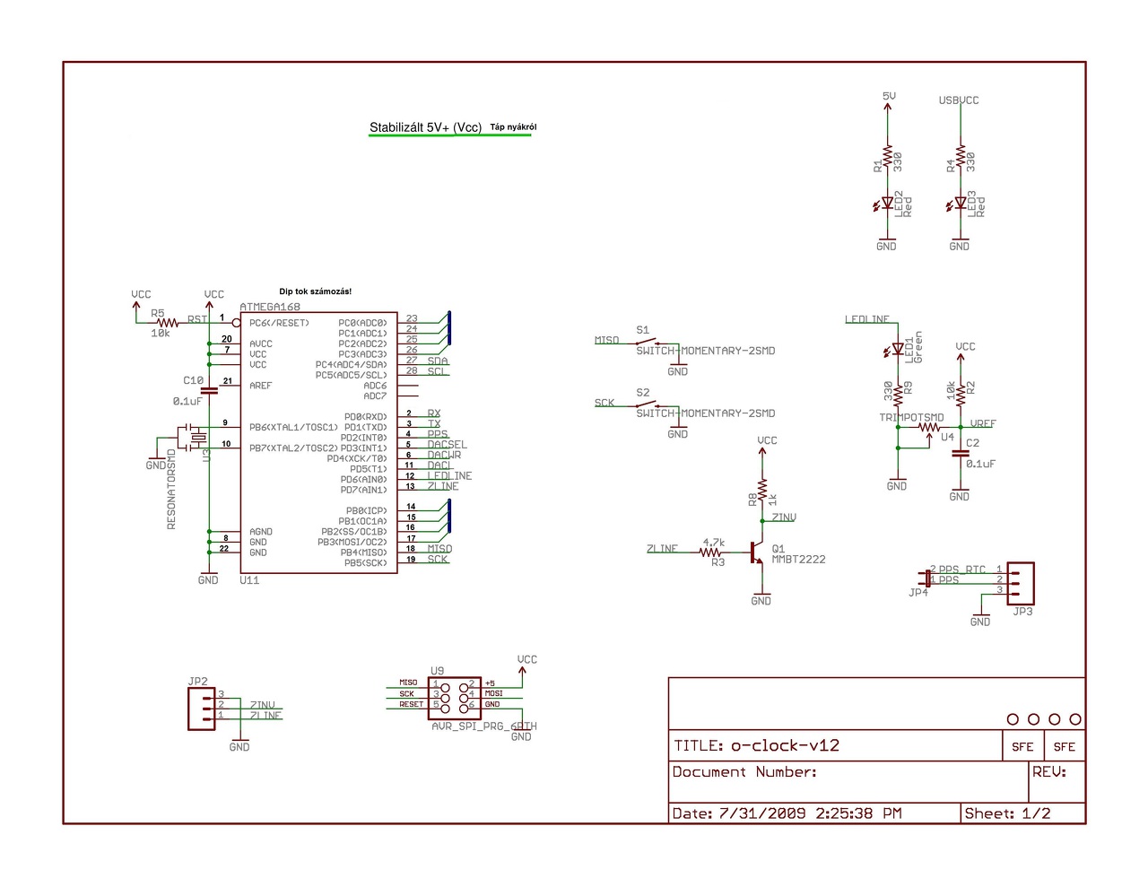

(#) Béla 66 hozzászólása Jún 26, 2015 /
Kiteszem a digi panel tervét, és a segédleteket, aki érez magában egy kis afinítást az ellenőrzéshez, nagyon megköszönöm. Bár elég egyszerű SprintLayout-ban, a TESZT ikonra kattintva mutatja az adott áramkört és kapcsolódásokat!
Amiket változtattam:
1. JP9 csatlakozás helyett, egy PC-ből kioperált, USB csatlakozó került.
2. JP1 – U1 egy 3 áramkörös kapcsoló (a méret egyenlőre csak becsült, és lehet,hogy nem a nyákra kerül).
3. Az elem helyére akkumulátor kerül. A töltés ellenállása, és kondi értéke csak megbecsült.
(Az akku jelen esetben csak 3,6V-os ez bőven elegendő a PIC részére 3V-ot szolgáltatni hosszabb áramszünet esetén is. (A szerepe vitatható, hiszen ha a hálózati feszültség visszatér, az óra beállítja a pontos időt a DCF-jelből. Ha van éppen vétel...)
De ez még a távoli jövő!!
4. Szerintem az 5V-os stabilizálás elhagyható (nyernék vele egy kis helyet), mivel eleve stabilizált 5V-t kap.
5. S1, és S2 mérete még kérdéses, valószínű, hogy a kapcsolók nem a panelra kerülnek! Így csak forrasztási pont egyenlőre.
6. J1. U10, elhagytam. Ide jön be a plusz 5V-t.
Észrevételeket, javaslatokat, és építő jellegű kritikát szívesen veszek!

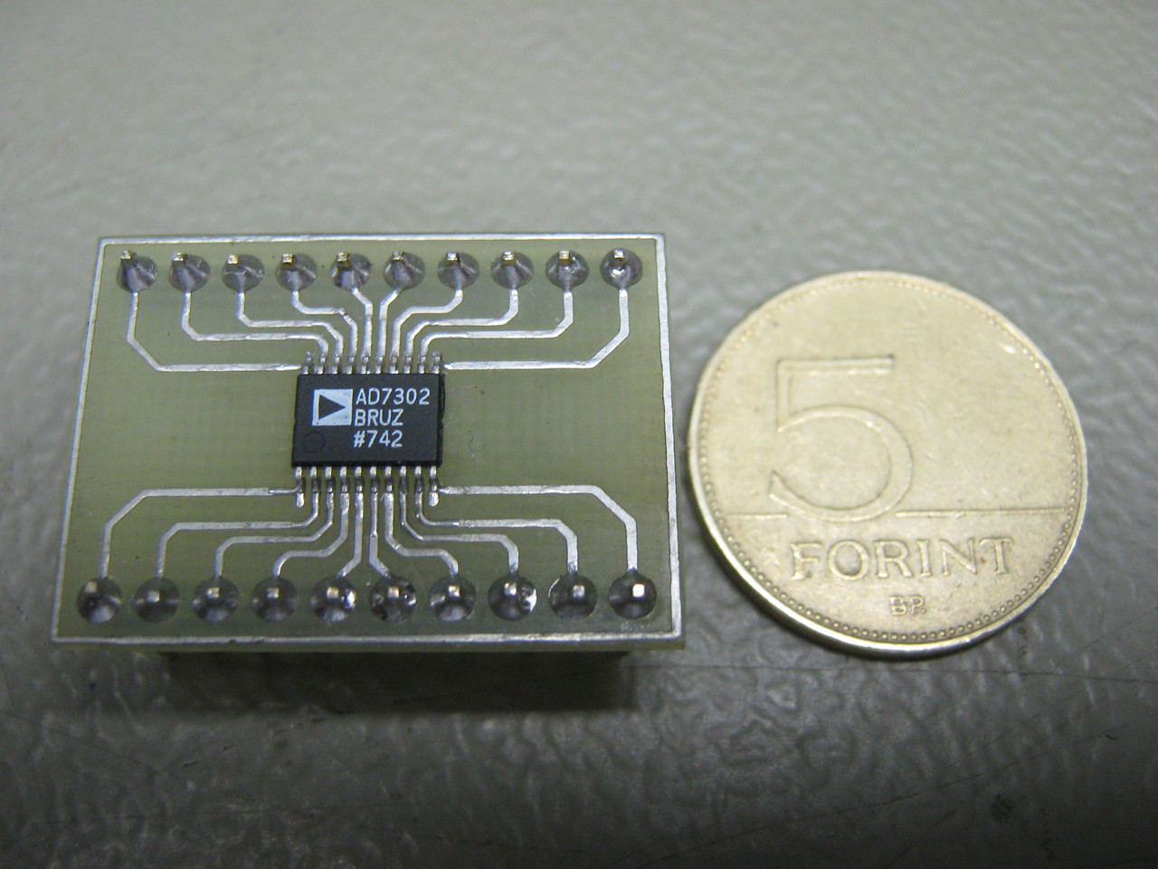

(#) laczika válasza Béla 66 hozzászólására (») Júl 13, 2015 /
Az ad7302-t a kontel.hu-n be tudod szerezni, ezt írtam itt már korábban is. Igaz SMD formában, de lehet venni hozzá adaptert és akkor furatszereltként tudsz dolgozni vele. Egy sima pákával és némi folyasztószerrel meg odafigyeléssel szépen rá lehet forrasztani az adapterre az IC-t. Csőfoglalatot pedig tudsz csinálni nyákból meg Videoton csatlakozókból. Szinte minden TV-jükben, rádiójukban, vagy magnójukban van jópár. Igaz többnyire jó feketék már, de nekem erre a célra bőven megfeleltek. A panelt meg nézd át, a tápfeszültségeket különösen, aztán próbáld ki. Ha már ennyit dolgoztál vele el kell dobni a kockát.

(#) justice válasza Béla 66 hozzászólására (») Júl 20, 2015 /
Szia !
AD7302
AD7302
De ha kicsit visszaolvasol, láthatod hogy átalakitópanellel is meg lehet oldani, mivel az SMD
verziók könnyebben beszerezhetők.(SO, TSOP tokok)
A hozzászólás módosítva: Júl 20, 2015
(#) Béla 66 hozzászólása Júl 24, 2015 /
Köszönöm a segítséget!
Nekem a Google, nem adott ilyen találatot, csak smd-t!
De azért köszönöm mindkettőtöknek az ötletet!

(#) Béla 66 hozzászólása Feb 8, 2016 /
Az ígért rajzok, és a nyák. Ez az első kétoldalas nyákom! Építő jellegű kritikát szívesen fogadok.
A nyák Sprint Layout5-ben készült. A gyári SMD-s nyákot, DIP tokosra, és normál félvezetőkre alakítottam át.
Üdv. Béla
Na megvan az első hibám! RS232 5. láb nincs testen!
(#) Hp41C válasza Béla 66 hozzászólására (») Feb 8, 2016 /
C10 a quartz és a Vcc között, ráadásul a AtMega lábának furatában van. Az USB csatlakozót mire használnád fel?
(#) Béla 66 válasza Hp41C hozzászólására (») Feb 8, 2016 /
Már nem emlékszem, a leírásában mintha benne lenne.
A C10 közvetlenül a forrasztási oldalra kerül, az atmega lábaira. Csak 90fokt kell rajta foragatnom és jó!
Köszönöm az észrevételt, és a segítségedet!
Találtam még egy hibát. Itt megy a javított!
Az eredti leírás:Eredeti
