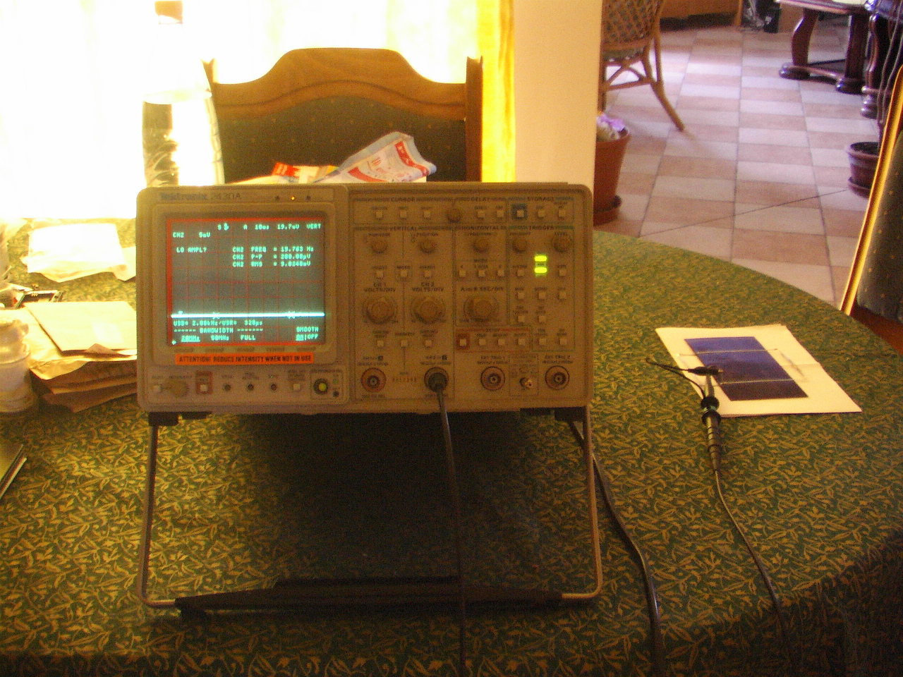

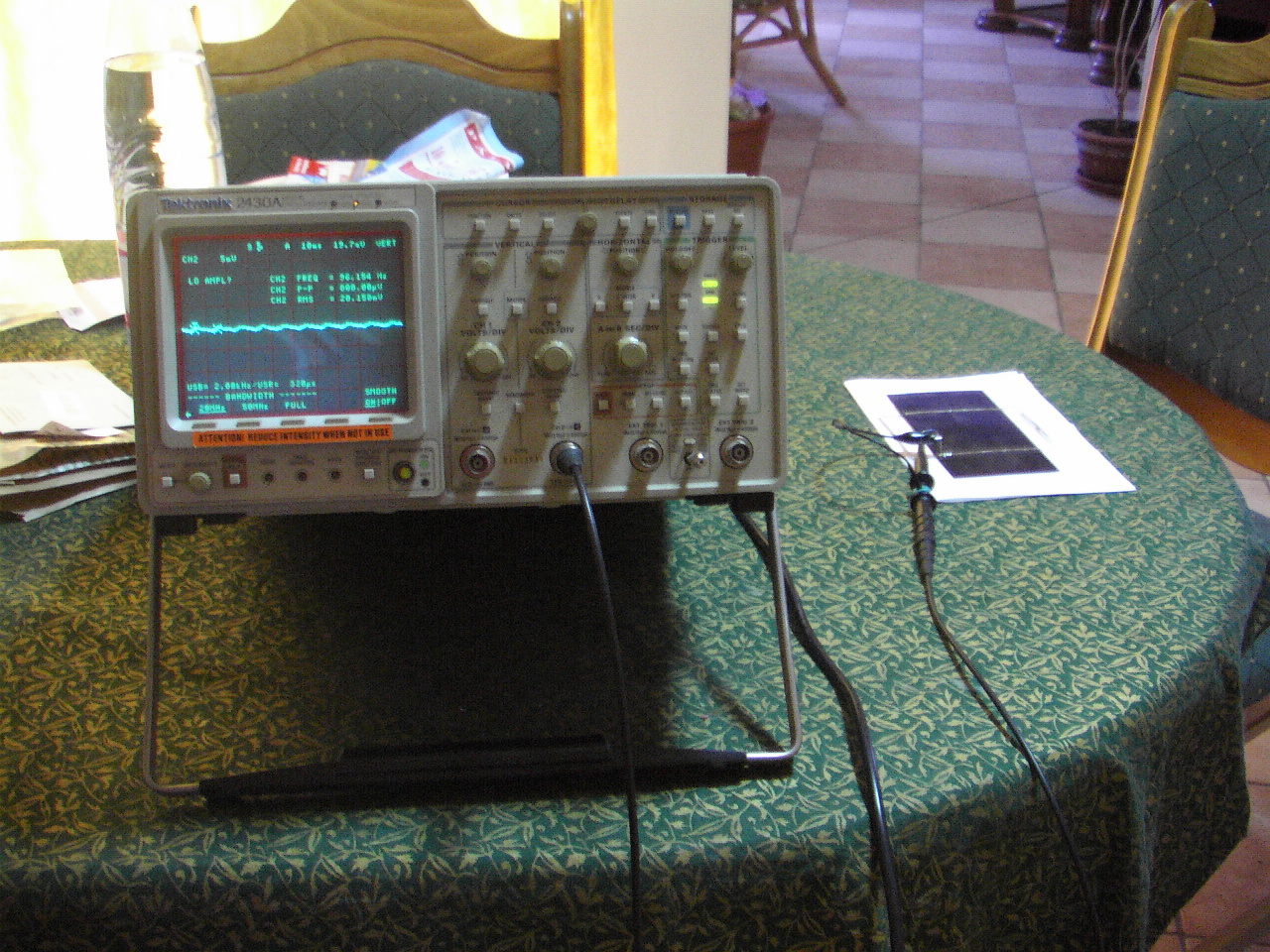

A napi gyakorlatnál maradva, megmértem az általam készített LED-es lámpa vibrálását.
A mérési összeállítás egy napelem cella, rövidre zárva 10Ohm ellenállással és az ellenálláson az átfolyó áram által keltett feszültség mérése oszcilloszkóppal. Így a mért feszültség közelítőleg arányos a megvilágítással.
A sötétítés ellenére bejött kintről némi fény, ami adott egy alap megvilágítást.
A mért eredmények:
1. alapvilágítás esetén 10mV DC, hullámosság 200uV (de ez már az alapzaj közeli érték)
2. Bekapcsolt lámpa esetén 20mV DC, hullámosság 800uV/100Hz
Az alap 10mV-ot levonva a mért hullámosság 10% alatt van.
Ezt egy darab 47µF/450V-os kondenzátor biztosítja.
A mérésről készült fotók (sajna nem valami jó minőségben):
