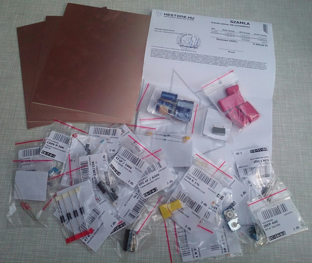

(#) gerleimarci hozzászólása Júl 3, 2015
Megjöttek az alkatrészek HEstore-ból rendeltem, bár bevallom a TME-től szerettem volna, csak ott legalább 100db-ot kell minden értékű ellenállásból
Lassan el is kezdem a panel maratását.

(#) szili83 válasza gerleimarci hozzászólására (») Júl 4, 2015
A teliföldes tervezés jó csövesnél?
(#) pucuka válasza szili83 hozzászólására (») Júl 4, 2015
Egyáltalán a csöves erősítőknél a nyomtatott áramkör alkalmazásának erős korlátai vannak. Csökkenti a természetes szellőzést, az alkalmazott feszültségek miatt megnő az átütés veszélye, nagyobbak a szórt kapacitások.
A szükséges viszonylag nagy vezeték távolságok miatt nem a legnyerőbb megoldás a teleföld alkalmazása. Két vezeték között minél nagyobb a távolság, annál nagyobb a köztük levő kapacitás, amin ellenőrizhetetlen csatolások jöhetnek létre. A földhurok kialakulásának veszélye is nagyobb teleföld esetén.
