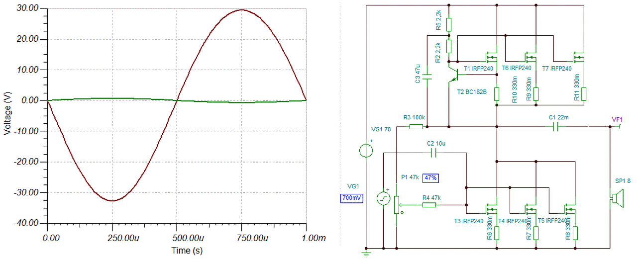

Sziasztok! Reloop fórumtárssal az A osztályú erősítős topicban elkezdtük boncolgatni a kapcsolásomat, és előjött, hogy a szinusz két félperiódusa a kimeneten nem azonos amplítúdóval jelenik meg. Ha bárkinek van a hiba megszűntetére segítő jellegű hozzászólása, azt szívesen fogadom Csatolom a vizsgált kapcsolást, a cél egyébként 50W körüli kimenő teljesítmény. Mielőtt megköveztek, előre bocsátom, hogy tisztában vagyok azzal, hogy értelmetlen dolog fél kilowattot elfűteni 50W-ért, de mindenem megvan ahhoz itthon, hogy megépítsem, akkor meg miért ne?

Először a kicsatoló kondi előtti pontot állítsd be úgy, hogy szimmetrikusan vágja a szinuszt!
Vedd észre, mi határolja a pozitív és a negatív félperiódust! Lehet ezen valahogy javítani?

Rendben, eljátszadozom vele, köszönöm, hogy segítesz, tanulni sohasem késő

A torzításra (félperiódusok aszimmetriája) nem tértem ki. Annak mérséklésére újabb áramköri elemeket kell bevonni. Az 1 kHz 50mV bemenő jelnél 1,5% harmonikus torzítás számol a Tina, az még elmegy, sőt meg is van a varázsa. Ha jobban is szeretnéd hajtani akkor aktív elem és visszacsatolás is kell a torzítás kézbentartásához. A világhálót tallózva biztos találsz megoldásokat, érdemes kipróbálni egyet-kettőt.

Odáig már eljutottam, hogy szimmetrikus lett a szinusz két félperiódusának az amplítúdója, ezt a nyugalmi áram csökkentésével értem el, de a negatív félperiódust mindig hamarabb kezdi el vágni. Toljam el az egyenáramú munkapontot tápfesz feléről pozitív irányban, vagy mi erre a megoldás?
(#) kormika válasza kormika hozzászólására (») Aug 22, 2015 /
Nna eljutottam a számomra kielégítő végeredményhez, 52,6W RMS kimenőteljesítmény, 1,3% asszimetria van csak a két félperiódus amplítúdója között, és a dc munkapont 35-ről 40V-ra való eltolásával a szinusz tetejének vágása is egyszerre kezdődik el. Nagyonszépen köszönöm a segítséget, amint lessz szabadidőm megtervezem a paneleket, legyártom őket, és felélesztem a szörnyeteget, kíváncsi leszek, hogy milyen lessz a hangja
(#) reloop válasza kormika hozzászólására (») Aug 22, 2015 /
Ó de sietsz! Az R2-t vedd kétfelé és tégy be a kimenetről feszültségutánhúzó kondenzátort (pl. 47uF). Vajon mi fog történni a kivezérelhetőséggel?

Szia! Ezzel a kapcsolással szerintem nem tudsz 1% alá menni. Ha nem cél a visszacsatolás nélküli topológia és fontos a kis torzítás, akkor válassz ki egy egyébként is jó paraméterekkel rendelkező erősítőt és növeld meg a nyugalmi áramát 7-8 A -re, máris megvan az A osztályú erősítő.

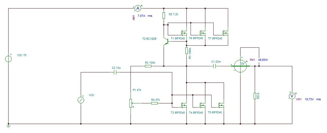

Azért vágott aszimmetrikusan mert megnőtt a kivezérelhetőség, kisebb lett az áramgenerátor maradékfeszültsége.
Van azért pár dolog amit feltétlen és van pár amit ajánlott megtenni.
Próbáld értelmezni ezeket az alábbi ábrán, valamint szimuláld mekkora így az erősítő torzítása!

Elnézést, hogy eltűntem pár napra, de sajnos volt egy enyhébb szemműtétem Tegnap délután légszerelve ugyan, de összeraktam a kapcsolást, mert nem tudtam műnyomó papírt venni, de jobb is, nem gyártottam potyára panelt. A kapcsolás tökéletesen indult, először szkóppal és műterheléssel próbáltam, hozta azt, amit a Tina szimulált, gondoltam akkor engedjük rá a hangszóróra. Kis hangerőn elképesztően szépen szólt, de ahogy növeltem a hangerőt, úgy kezdett érdekes hangja lenni, a közepek és a magasak elkezdtek aránytalanul felerősödni, és olyasmi hangja volt a magasainak, mintha négyszögjelet hallgattam volna, szóval zene ki, szinuszgenerátor rá, 8kHz, hangerő felteker, megint négyszögjelet hallani, de a szkópon gyönyörű szinuszjel látható.
Próbáltam többféle zenével, de mindegyiknél előjön ez a jelenség, a szkóppal mért jelalakból visszaszámolva olyan 10-15W körül kezdem hallani a jelenséget zenestílustól függően. Heavy Metalt hallgatva pl. 25-30W-ig nem hallani a négyszögjel szerű magasakat, gondolom az eleve torzított zene miatt, de a közép és magaskiemelés itt is kezd megjelenni olya 8-10W körül. Nem tudom mitől lehet, de szerintem elvetem ezt a kapcsolást, pedig nagy reményeket fűztem hozzá. Este még kattogott az agyam, rajzolgattam a Tinában, és a csatolt rajz született belőle. Ma délelőtt vissza kell mennem a dokihoz, de délután összedobom, és meghallgatom, de azért kíváncsi vagyok a hozzáértők véleményére is. Nem tudom, hogy csináltak-e már ilyen végfokot mások, ez tegnap este született meg a fejemben, nem állítom, hogy én találtam ki, de eddig ilyennel nem találkoztam sehol. Én AB-osztályúnak mondanám, de talán az a A hangsúlyosabb a 2A-es nyugalmi áram miatt. Várom a véleményeket észrevételeket, most lessz időm kísérletezgetni, 1 hétig kerülnöm kell az erős fényt, szóval a lesötétített szobán tudok szerelgeni a félhomályban

Szia! Beraktad a 0,33 ohm ellenállásokat amiket ajánlottam?
A rajzod ismert elrendezés, ennek az a gyakorlati problémája, hogy a bekapcsolás pillanatában a FET-ek így egymásra nyitnak.

Nem tudom, mennyire lehet jellemző probléma A-osztályúaknál, de a FET-eket alacsony impedanciáról kell meghajtani, hogy a G-S kapacitásuk ki tudjon sülni. Ez teljesülhet a jelenlegi forrásokkal, amiket próbálsz?
(#) kormika válasza reloop hozzászólására (») Aug 26, 2015 /
Igen beraktam, az f_3 nevű utolsó rajzodat építettem meg, most még kicsit kísérletezgettem vele, 2,5A-ra visszavett nyugalmi árammal és 1-1 FET-el is tudja a 10W körüli kimenőteljesítményt, mivel csak 1-1 FET maradt benne kivettem a 0,33 Ohm ellenállásokat is. Most nem jön elő az a fura négyszögjelre hajazó torzítás vagy nem tudom pontosan micsoda volt, de így megszűnt. Végülis egy 10W-os A osztályú erősítő sikeredett a kapcsolásból, szerintem nagyon szép hangja van, lágy, puha mélyei vannak, amik nekem kimondottan tetszenek, a magasai tiszták, egy-két zenében észrevettem olyan magashangokat, amik eddig nem hallatszódtak, és olyan zenékben, ahol szóló női ének van, bizonyos részeknél libabőrös lettem a hosszan kitartott énekhangoktól Hogy van-e valamiféle torzítása, azt nem tudom, szkópon nem látok semmi erre utalót, ha van is neki, akkor a fülnek (legalábbis az én fülemnek) nagyon kellemesen torzít. Így mostmár elégedett vagyok az eredménnyel, picit sajnálom, hogy nem jött össze az 50W, de végülis az tényleg felesleges lett volna, szobában sztereó rendszernél szerintem az átlagembernek érzékeny hangfalakkal nincs szüksége 5-6W-nál többre. Ez a 10W-os végfok egy hangfallal képes olyan hangerőérzetet produkálni a szobámban, amit a 2x20W-os STK végfokom képes csinálni mindkét hangfallal. Mégegyszer szeretném megköszönni a segítségedet, sok dolgot megértettem és megtanultam a segítségednek köszönhetően. Most pár napig nem tudom sajnos folytatni az építést, mert a doki leragasztotta a szememet, hogy tudjon pihenni, egy szemmel pedig nagyon nehéz dolgozni, az ember nem is veszi észre, hogy mennyiren fontos mindkét szeme, amíg az egyik valami oknál fogva ki nem esik.
