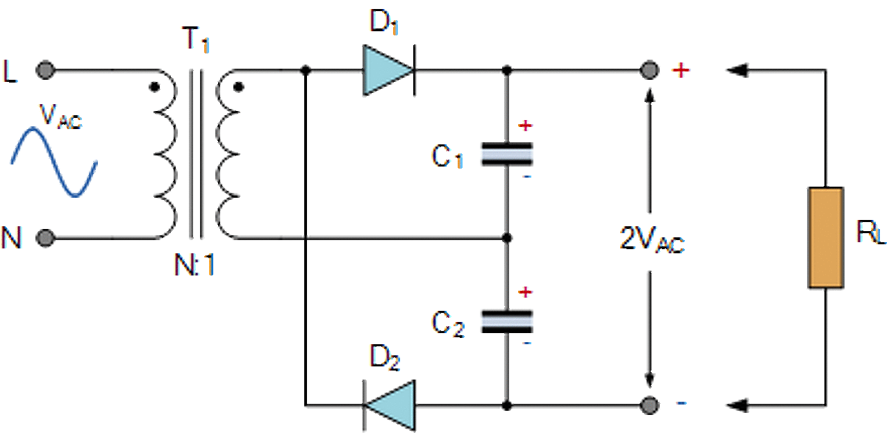

Kifejtenéd bővebben ,hogyan lehet fesz kétszerező egyenirányítást csinálni?

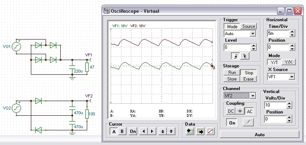

Hogy ki is legyen fejtve. A trafó szekunderének egyik vége a két sorba kapcsolt pufferkondi közös pontjára van kötve. Ehhez képest amikor pozitív a periódus az feltölti a D1-en keresztül a C1 kondit, amikor pedig negatív akkor a D2-n keresztül a C2 kondit.
Ennek az lesz az eredménye hogy a kimeneti +/- kapcsokon kétszer akkora feszültség lesz a sorba kapcsolt kondenzátorokon. Viszont mivel a kapacitásuk a sorba kapcsolás miatt feleződik, ezért kétszer akkora kapacitású kondenzátort kell alkalmazni. Csatoltam egy tina szimulációt is, amin össze van hasonlítva a graetz-es és ez a megoldás. Mindkét esetben ugyanakkora a bemenő váltakozófeszültség, és kb. ugyanakkora a terhelő áram is, ennek megfelelően a kondenzátorokon mérhető búgófeszültség is.

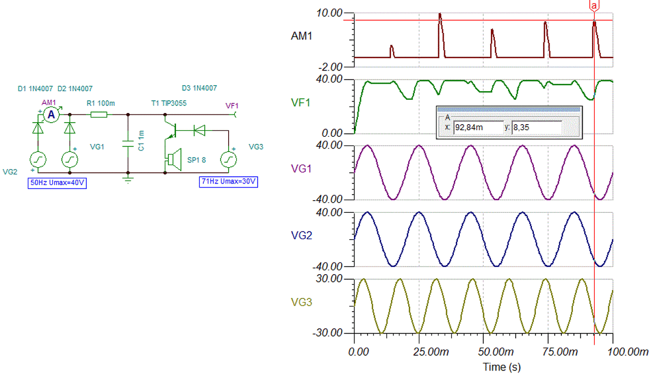

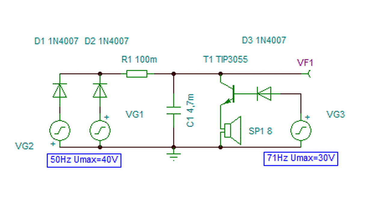

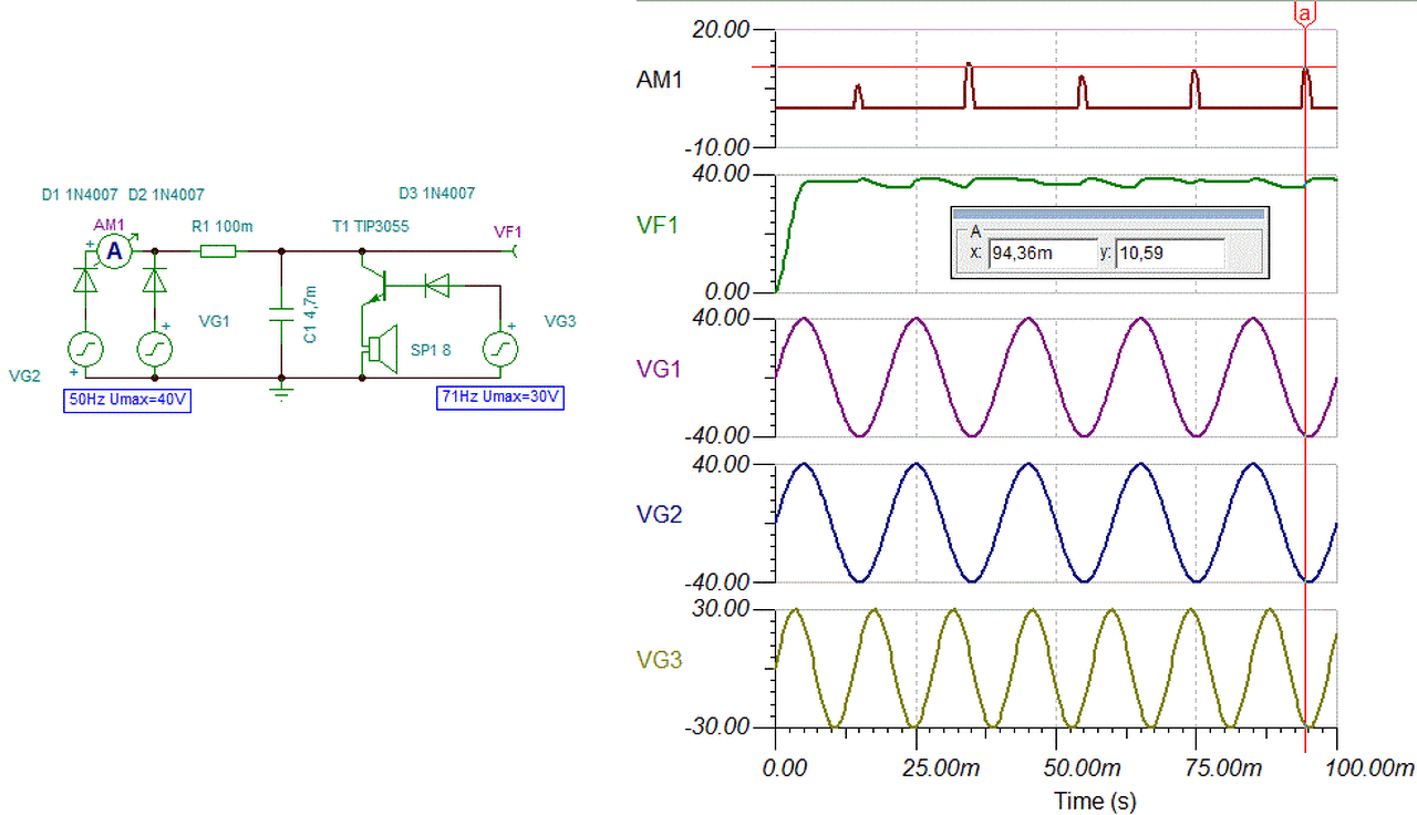

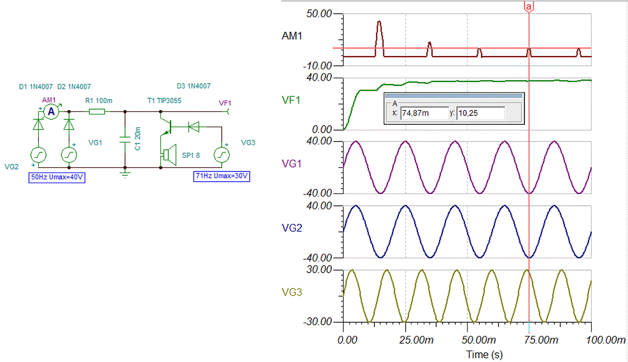

Sziasztok! A Fórumtársak megkértek szimulátor segítségével szemléltessem a pufferkondenzátor szűrőhatását.
A tápegységet és az erősítőt egyszerűsítve ábrázoltam. VG1 és VG2 a középen megcsapolt szekunder, a végtranzisztort 71Hz-es 30V amplitúdójú szinusz vezérli, csak a pozitív tápoldalt rajzoltam meg. A tápegység belső ellenállása a példában 0,1 ohm.
20000µF szinte kiegyenesíti az egyen fesz hullámot!
![]() Nekem van 4db 68000µF 25V ROE kondim. Ha sorosan kötöm akkor a kapacitás feleződik, de a fesz tűrés duplázódik? Így a 34000uf már igen szép közel tényleg egyenes tápfeszt biztosítana. Bár egy lágyindtót össze kell dobnom, vag előtölteni a kondikat. Az mennyire ésszerű megoldás lehet, ha a terhelést lekapcsolom a kondikról, a tápvezeték bontásával, és a kondi így töltve marad. A diódákon elvileg visszafele nem tud kisülni, mert záró irányban van a kondi feszültségére. Így nem kellene előtöltés, vagy lágyindítás. Vagy terhelés rákapcsolásakor, (TDA7294) szintén hirtelen terhelés lehet, és kinyrhatja. Kínai digitális erősítőt öltem meg így, hogy csak rádugtam tápra. egy ideig ment is ez így néni kis szikrázás kiséretében, (30V szimpla) de egy idő után megunta... ![]()
Szia! Inkább az jön le ebből a szimulációból, hogy egy 8 ohm 50W AB-osztályú erősítőhöz 2200µF és 4700µF közötti puffert szükséges/gazdaságos választani. Egy korrektül megtervezett erősítőnek azért nagyon jó a táphullámosság-elnyomása. Mivel kimondottan az erősítők tápegysége a téma, meg kell említsem, bizonyos hatások pedig pont azáltal érhetők el, hogy a táphullámosság modulálja a kimenő jelet.

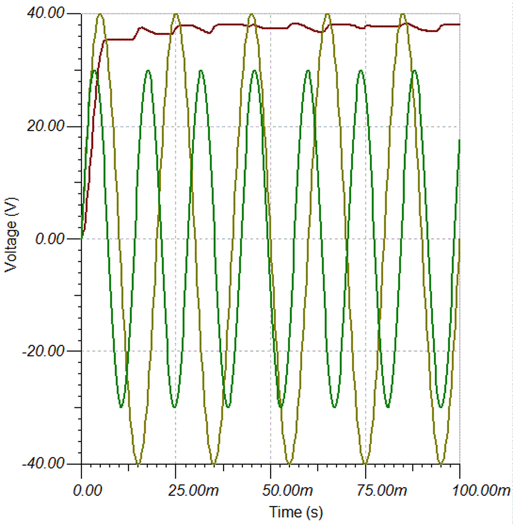

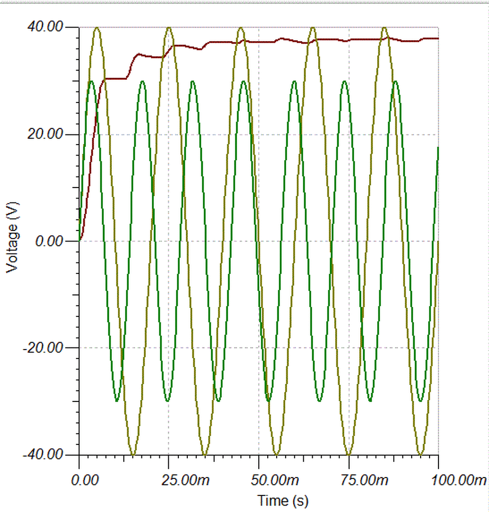

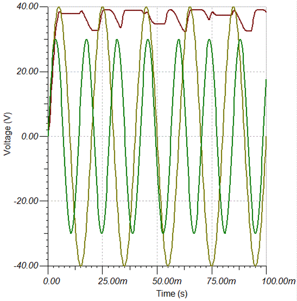

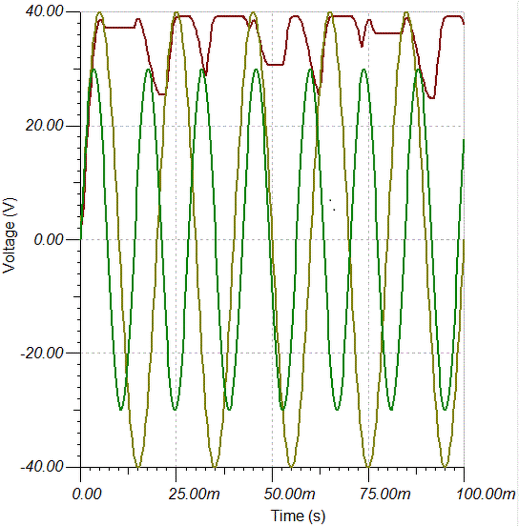

Háromféle pufferhez megszerkesztettem a töltőáramok szimulációját. Engem is meglepett milyen csekély eltérések vannak. A marker y-ja az áramerősség.
A 71Hz-et azért választottam a terheléshez, mert nagyjából ezen frekvencia környékén jelennek meg a legnagyobb amplitúdójú zenei jelek és kerülendő az összecsengést a 100Hz-cel lett prímszám.
Köszönöm, számomra ezek nagyon tanulságosak.

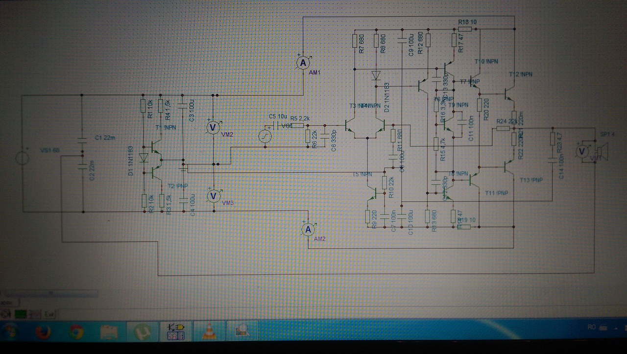

Szia! Elkeszitettem Tinaban beindult rendesen, viszont a mellekelt kepen nem ertem azt a jeltorzulast. Mi okozhatja azt a torzulast? Elnezest a kis offolasert.
