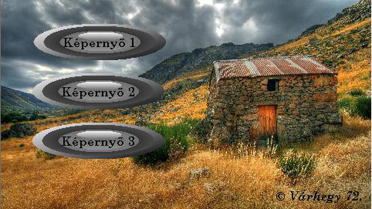

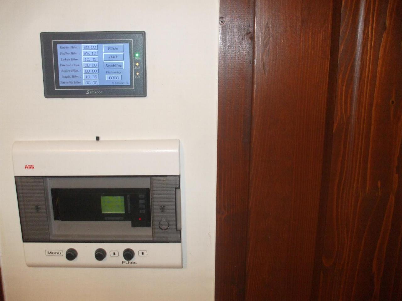

Próbaüzem alatt az új "szerzemény", egy HMI a lakásfűtés vezérléshez.
szia
kicsit több infót kaphatnánk a rendszerről?
Egy vegyes tüzelésű kazán fűt egy 4000 literes puffertartályt, ez nyílt rendszer. Erre vannak külső hőcserélőkkel rákötve a fűtés, a használati meleg víz, (majd egyszer a napkollektor, stb. )

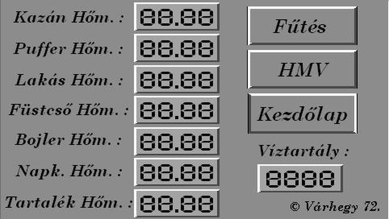

A központi vezérlés egy APB mini PLC, a hőmérséklet érzékelők KTY-210 esek (lehet átállok ds18b20-ra) A PLC LCD-jére egyszerűen nem fért el az összes látni kívánt adat egyszerre, ezért hajtottam egy ilyen HMI-t, (persze így most már felesleges a plc a falon, de hát tavaly még csak az volt.) 60C nál indul a pufferkör szivattyúja, a fűtőkört ízlés szerint, a bojler vizét 65C felett keringeti kb. fél óra alatt gőzölgő víz folyik a csapból. Persze vannak beleírva a programba feltételek, pl 45C alatt nem indítja a fűtőkört, stb..A pufferkör szivattyújának fordulatszámát 3 fokozatban állítja, attól függően milyen meleg a víz. Röviden ennyi, de nem tudom mi érdekelne részletesebben.
Nem ismerem az APB PLC-it.A HMI hogy van összekötve a PLC-vel?
A felületét mivel rajzolod meg?Hogy töltöd rá? Mi a HMI típusa?Ilyesmik érdekelnének.
Szia! Csak egyvalamit árulj el: Miért kellett annak a nyavajás PLC-nek is beltérben - látható helyen lennie?
A PLC a programozó kábellel van összekötve a HMI-vel. Minden HMI gyártó cégnek van saját képernyőszerkesztő programja, USB-n lehet rátölteni, ezt vettem: Bővebben: Link
Idézet: „(persze így most már felesleges a plc a falon, de hát tavaly még csak az volt.)” Ha majd jön a festő, el lesz tüntetve, ki kell pótolni a helyét a gipszkartonban A hardware-vel meg vagyok elégedve, bár két hete kellett cseréltem egy feszstab ic-t a PLC-ben. A program verziókat már nem is számolom ![]()
