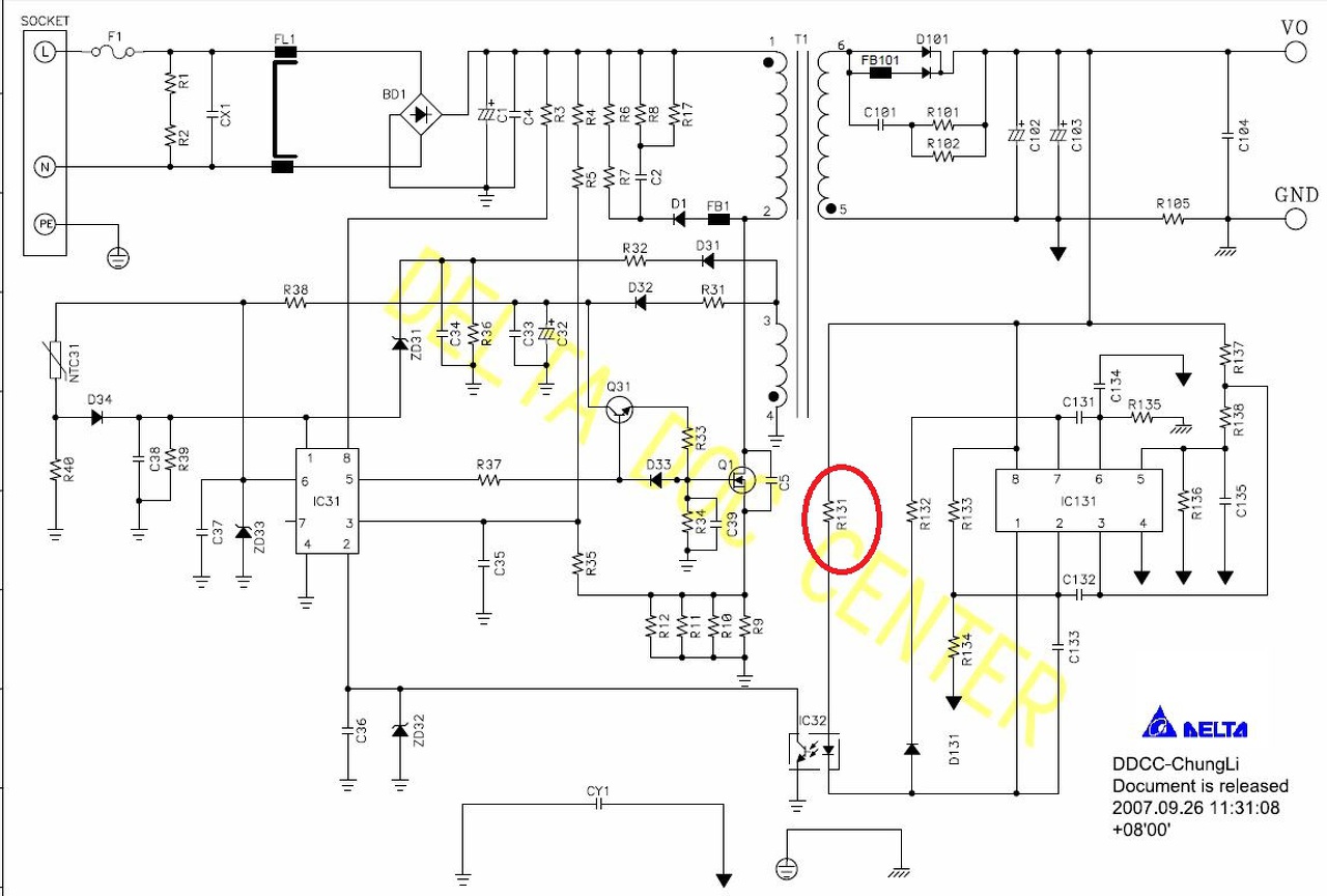

(#) zaza99 hozzászólása Dec 8, 2015 /
Laptop töltő feszültségét szeretném csökkenteni 12V-ra ehez kérném a segítségeteket.
AZ R131-es ellenállás értékének csökkentésével tudom ezt elérni?
(#) kadarist válasza zaza99 hozzászólására (») Dec 8, 2015 / 1
Nem, hanem növeld meg az R138-at vagy csökkentsd az R137 ellenállását. Ha 19V-os az adapter, akkor lehet, hogy a csökkentett feszültségen már nem indul el a primer oldali kontroller IC.
A hozzászólás módosítva: Dec 8, 2015
