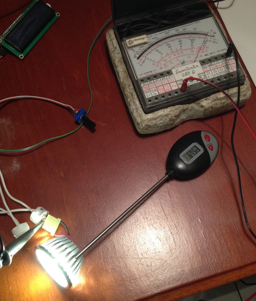

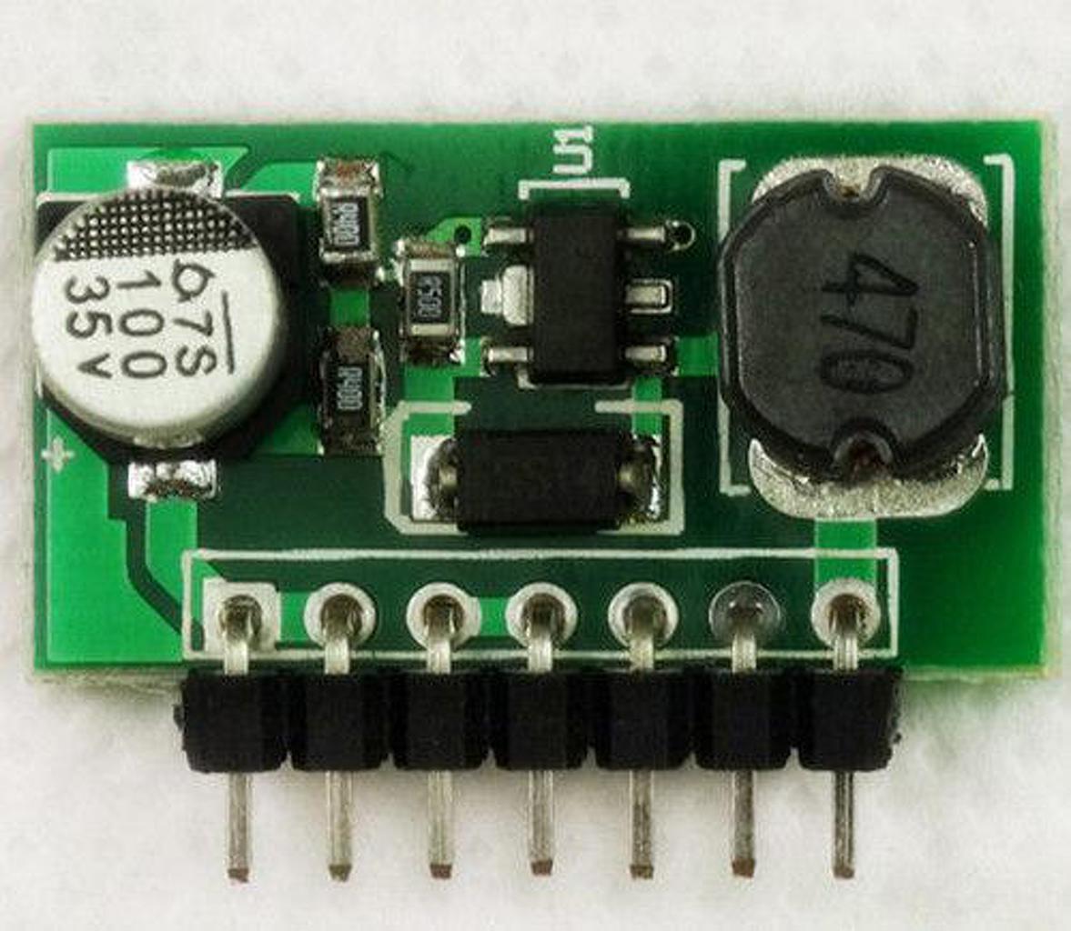

Van egy-két dolog, amire nem tudom a választ, ezért kérdezek. Zajlanak a tesztek a világítás vezérlőmmel. A képen látható az összeállítás, és a másik képen a vezérlő modulok egyike. PT4115 a meghajtó rajta, ami 700mA-re van beállítva. 24VDC-vel táplálom meg, és 3db sorba kötött 4W LED spotot akarok meghajtani, illetve szabályozni vele.
A spotokban 2-2 LED van sorba, majd ezek párhuzamosan kapcsolva; 6db sorba kapcsolt LED-del lehetne helyettesíteni a nyitófeszültség szempontjából a 3db spotot.
Áram szempontjából a párhuzamosan kapcsolt ágak miatt a 700mA mint megengedhető max. megfelelő. Természetesen nem folyamatos üzemben, a LEDek viszonylag rövid életűek lennének... Szoftveresen korlátozva lesz a PWM.
Amiket nem értek:
1. A vázolt felállásban (PWM kikapcsolva, PT4115 DIM lába H szintre húzva) miért csak ~510mA a LEDek árama? A sorkapcson (a PT4115 kimenetén) 23,4V-ot mérek. A táp inkább picit több, mint 24VDC.
Ha csak 1 spotot kötök be, akkor a sorkapcson kb. 7,4V-ot mérek, ekkor ~540mA árammal hajtja meg a PT4115 a spotot.
Mi lehet az oka, hogy az áram nem közelít a 700mA-hez?
2. Mérem a spot hőmérsékletét is egy, a bordák közé dugott maghőmérővel (jó passzentos) és bizony melegszik. 20°C körüli környezeti hőmérséklet mellett, kb. 10 perc alatt 70°C fölé megy a borda hőmérséklete. De emelkedne tovább is, itt még nem áll be az egyensúly.
Mi lehet az oka, hogy ennyire melegszik? Hiszen a LEDeken áthajtott áram (a spoton belüli párhuzamosítások miatt) 260-270mA körül alakul.
Csináltam másik tesztet a PT4115-ös modullal. Azt átalakítottam ~300mA-re, és egy átalakított 4W spotot kötöttem rá. Ebben a spotban kicseréltem a nyákot, 4db 1W LED van sorba kötve. 15VDC tápot adtam neki.
A spot kapcsain ~12,4V-ot mértem, miközben ~280-290mA áramot hajtott át a PT4115 a LEDen. Ebben az összeállításban mértek sokkal inkább közelítették a tervezett értékeket. A borda hőmérséklete ~34,5°C-nál stabilizálódott... Igaz valamivel hűvösebb, 16-17°C volt a környezet hőmérséklete.
Ebben az esetben teljesen rendben lévőnek találtam a mérteket, viszont a képekkel is illusztrált tesztnél mérteket nem értem. Biztosan van rá egyszerű magyarázat, ha valaki felvilágosítana, megköszönném.

A PT4115 modulok DIM lába fixen 10k-val GND-re van kötve, ez azért van, hogy alapvetően tiltsa a működést. Az AVR szabályozza PWM kimeneten, ami működik is. A mért értékeket kikapcsolt PWM mellett, fix. H szinttel mértem, az AVR tápja 3,3V. Mivel a PT4115 a DIM lábán 2,5V feletti értéket H szintnek tekinti, így a beállított áramot kellene (elvileg) prezentálnia.
Ergo én azt gondolom, ez így jó, de a mérések szerint mégsem... Leginkább az furcsa, hogy ~510mA folyik át, ami a kapcsolás szerint LEDenként alig több, mint 250mA és nem kicsit melegszik.

A spotot "hőmérőztem" a PWM értékét pedig LCD-n kiírattam; egy Arduino volt a PWM vezérlő, amit potival szabályoztam. Ehhez szintén egy PT4115-ös modul volt csatlakoztatva (ua. mint amilyenek a világítás vezérlőben vannak, amit linkeltem korábban) és a spot bordái közé egy maghőmérő került.
Először 100% volt beállítva, és időnként vettem belőle vissza. Kb. 70% PWM értéknél a spot úgy tűnt nem melegedett tovább.
Így kb. negyed óra - 20 perc alatt sikerült szépen 70°C-ig felfűteni a spotot, úgy, hogy 1-2 percenként vettem vissza kicsit a PWM kitöltéséből. Ezután nem melegedett tovább, ellenben nem is hűlt, de ekkor már nem vártam sokat, csak néhány percet, lekapcsoltam.
Ma 70%-on be lesz kapcsolva, és járatva, akár 1-2 órát folyamatosan. Meglátjuk, mennyire melegszik.

(#) hotib válasza hotib hozzászólására (») Nov 27, 2015 /
Mindenre nem volt idő tegnap este, de két mérést végeztem.
Az első: ~70% PWM beállítás mellett, 12VDC táppal, 700mA PT4115 modullal. A szkóp a LED kivezetéseire volt csatlakoztatva, a multiméter pedig mérte a LED áramának valamilyen átlagértékét. Lehet, ez nem igazán jó mérés, de végül is a ~490mA megfelel a 700mA 70%-nak.
Kb. másfél órát üzemelt így, 50-60 perc után érte el a hőmérőn látható 67,5°C-ot. Mondhatjuk, hogy itt stabilizálódott a hőmérséklet.
Második: gyári új spot, ua. felállásban (2x2LED sorban, majd ezek párhuzamosan) az eredeti MC34063-as áramgenerátorral. Korábban mértem, ezek ~520mA áramot hajtanak összességében a LEDeken ebben az öszeállításban. Tápfesz szintén 12VDC.
Mintegy 10 perc alatt 70°C fölé emelkedett a hűtőborda hőmérséklete, le is kapcsoltam a kép készítése után.
A környezet hőmérséklete 17-18°C volt a mérések idején.
Konklúzió: tisztán látszik a tervezett avulás. Relatív olcsó, de nem is ér sokat. Erre van tervezve, 12-24VDC vagy AC (egyenirányító van az MC34063-as nyákon is) esténként 2-3 órával számolva max. néhány hónap élettartam. Ez fiam kollégájánál beigazolódott, a mértek alapján pedig egyértelmű, miért.
