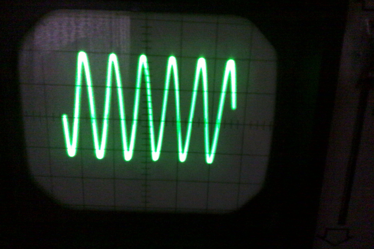

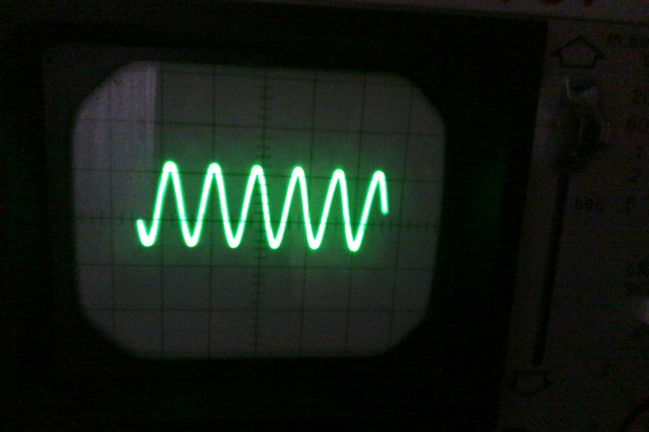

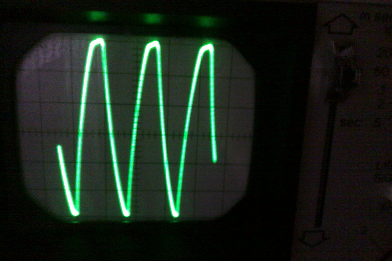

(#) szucsistvan123 hozzászólása Dec 8, 2015 /
Üdv! megépítettem a mellékletben szereplő kapcsolást, De sajnos nem akar rendesen működni:
Ha a frekvencia ,,szorzó,, kapcsoló 1x-es állásban van, akkor a kimeneti amplitúdó rendben, de 3szög, és a 4szög nagyon torz. Ha feljebb tekerem a kapcsolót, csak pár mV jön ki rajta, és az is torz. A PDF dokumentumban szereplő egyenfeszültség méréseket elvégeztem, azok rendben vannak. (Az XR2206-ot kínából rendeltem, lehet ez a baj ) Ha valaki tud segíteni azt megköszönöm!
(Még egy dolog: a végtranyókat egyszer 180 fokkal elforgatva forrasztottam be, mert elnéztem a kapcsolást. Ez károsíthatta őket?)

(#) szucsistvan123 válasza szucsistvan123 hozzászólására (») Dec 8, 2015 /
Megnéztem, ellenőriztem az enyémet is, Az IC lábain megvannak a jelalakok (csak egy mémelyik elég pocsék). De az erősítő szinte nem erősít semmit! Az alkatrészek értékei jók.
Mit nézzek még meg?

(#) nagym6 válasza szucsistvan123 hozzászólására (») Dec 9, 2015 /
Melyik pocsék? Mindnek jónak kellene lenni.
(#) szucsistvan123 válasza nagym6 hozzászólására (») Dec 9, 2015 /
A 4szög szinte felismerhetetlen, a 3szögy olyan mint a szinusz.

(#) szucsistvan123 válasza szucsistvan123 hozzászólására (») Dec 9, 2015 /
Sikerült állítani valamennyit a jeleken, de még mindig ocsmány.
A forgókapcsoló 1x-es állásban mérve (a szkóp 0,2V/div álláséban) ezek vannak. Kevés a kimeneten a feszültség, ha jobban feltekerem a kapcsolót, még kisebb.
Itt vannak szkópábrák az XR2206-ról, és ugyanitt viszább, előrébb lehet hasznos infó.
