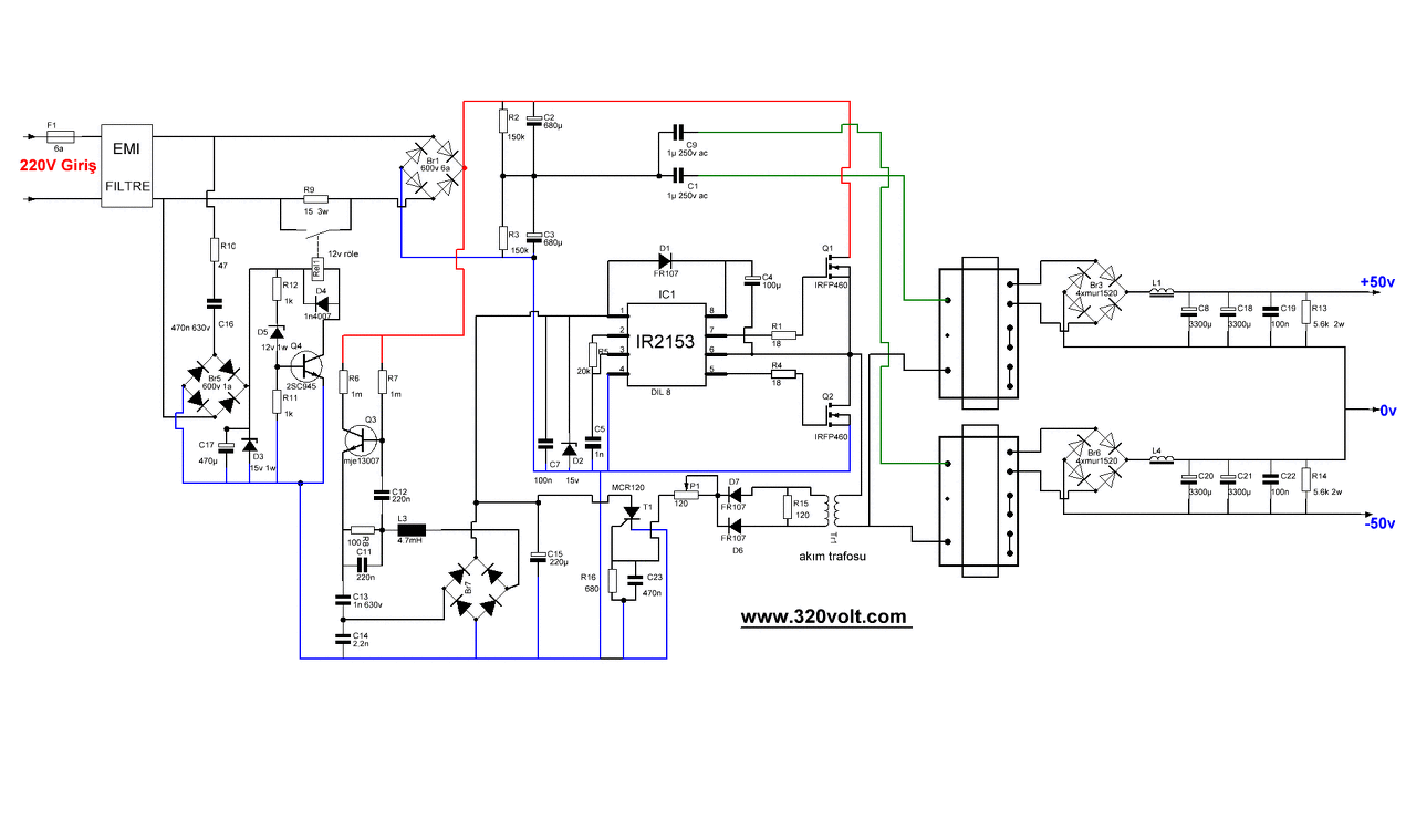

(#) Davidd hozzászólása Jan 26, 2016 /
Sziasztok! Látom, hogy rengeteg kapcsoló üzemű táp készülődik. Minden hozzászólást elolvastam. Én is kedvet kaptam az építéshez. Tudom, hogy nem kis feladat egy normális tápot elkészíteni, de nem akarok leragadni az analóg világban, annak is igaz megvan a maga szépsége. Már nagyon régóta szeretnék készíteni egy 4 ch -es kapcsoló üzemű végfokot 1U rackbe, viszont először szükség van egy normális tápra ami szolgáltatja a megfelelő feszültséget,áramot. Tudom első projektnek túl nagy és ez nagy kezdőhiba. Műszereim különösebben nincsennek, viszont az egyetemen vannak és azokat tudom majd használni mikor oda kerül a sor. Láttam valamiféle rajzot ahol 2 darab számítogép tápegység trafot használtak, nekem is elsőre pont jó lenne, mert szükségem lenne legalabb 2x50V ra, így kezdőként még nem szívesen bontanám szét és tekergetni( ezzel is kiszorítva egy problémát). Mit ajánlotok? Mellékelem a rajzot mi a véleményetek róla?

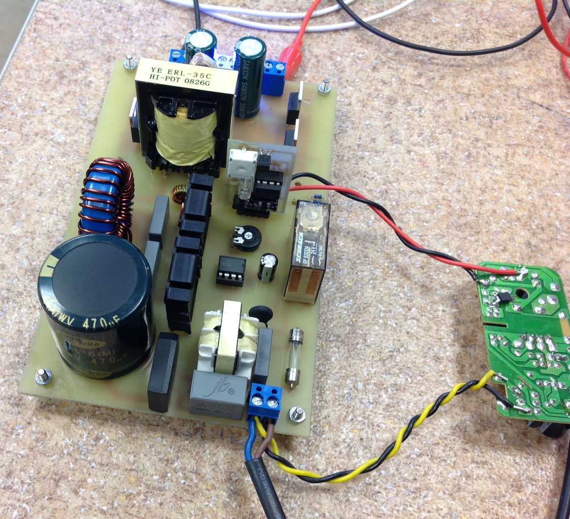

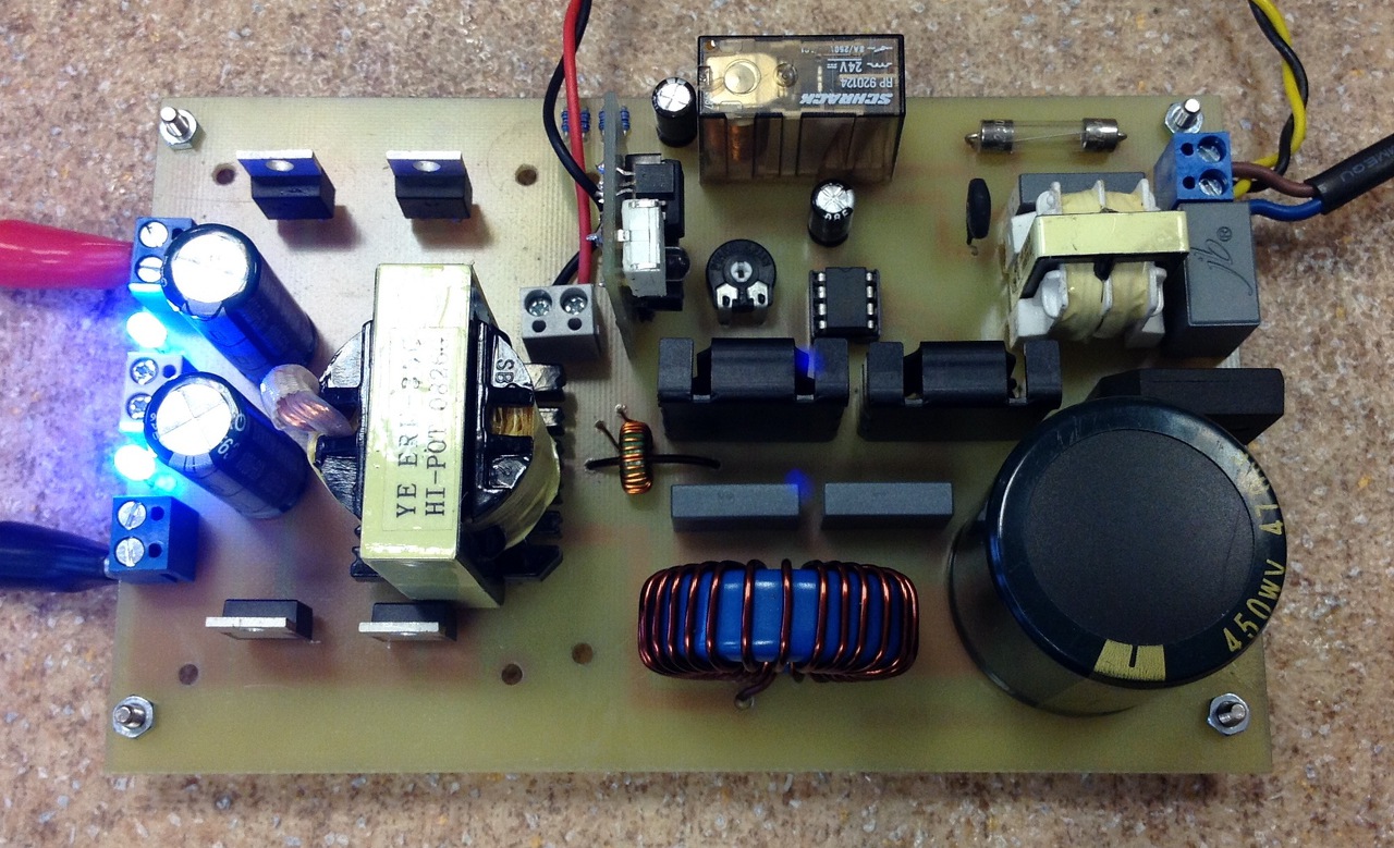

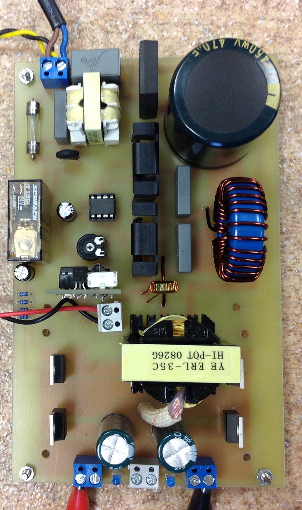

(#) pepe1125 válasza (Felhasználó 46585) hozzászólására (») Jan 26, 2016 / 1
Bocsánat. Még korrigálva lesz a rajz.
Skori, a kondi 275VAC- t bír.
Kész egy táp. Jön a tesója most.
Bővebben: táp » 150W terhelés folyamatosan.
(#) Ge Lee válasza Davidd hozzászólására (») Jan 26, 2016 /
Akár jó is lehet, de azt a tirisztoros IR táp elvevős védelmet azért körbe kellene járni. A 120-at nem ismerem de az MCR100-at használtam már, szerintem az nem örülne neki ha egy 220µF-ot kellene neki közvetlenül kisütögetni. Azt az áteresztőtranyós-kondis-tekercses segédtápot sem nagyon értem, akkor már egyszerűbb lenne egy 2W-os ellenállás. A pepéében ott volt még pluszban a segédtekercs, itt a táp kimenetét közvetlenül zárja rövidre a tirisztor. Ami nem baj, ha jó nagy az előtét ellenállás, akkor az elkót is lassabban tölti fel.

(#) (Felhasználó 46585) válasza pepe1125 hozzászólására (») Jan 26, 2016 /
" ... a kondi 275VAC- t bír. "
Igen, 50 Hz-en. Na és 50 kHz-en? Meg kell keresni az adatlapját és megnézni. Kizárt, hogy idevaló legyen... ( Ettől még működik, kérdés, hogy meddig? )
(#) Davidd válasza Ge Lee hozzászólására (») Jan 26, 2016 /
Most az a minimális tápfeszültség különbség elhanyagolható. Azért mellékeltem ezt a kapcsolási rajzot, mert ez volt 2 darab pc táp trafóval elkészítve. Örülnék is ha még tovább lehetne egyszerűsíteni, mert ugyebar a tr1-ről semmit nem lehet tudni, legalább én nem is tudok. Esetleg, ha tudsz valami "meghajtást" 2 darab pc táp trafonak, szivesen elkészítem és minden mozzanatot leírok (ami fontos persze), mert szerintem ebben nagy segítségre lesz szükségem.
(#) Ge Lee válasza (Felhasználó 46585) hozzászólására (») Jan 26, 2016 /
Biztos hogy nem oda való, mert a 275V AC az nagy eséllyel X2-es kondi, 50Hz-re zavart szűrni.
A tr1 az áramváltó, azon érzékeli a primer áramot. Azt úgy is ki kell számolni, vagy kísérleti úton meghatározni, annak függvényében milyen magot találsz éppen a fiókban erre a célra.
Mivel most vágok bele legeslegelőször, ezért inkább csak olyan dolgaim vannak ami pc tápban vannak. Van egy halom pc tápom és azokból a tekercsek. Mondjuk első próbálkozásra lehet csak át kellene alakítsak egy tápot ami ugyancsak kapcsoló üzemű. 2x12V 6.5A, viszont ezzel tuti nem tudok felmenni +-48V ig. Úgyhogy várom a tanácsaidat miből induljak ki, milyen kapcsolási rajz, esetleg amit mondasz átalakítás az előbb mellékelt rajzhoz.
(#) Ge Lee válasza Davidd hozzászólására (») Jan 26, 2016 / 1
Amit a helyedben tennék, mint első nekifutás. Van egy halom pc tápod. Keresel köztük olyat ami kívül belül szimpatikus (nem Vargáné és társa kivitel), és lehetőleg 494 van benne (KA7500). Hogy jó vagy rossz az lényegtelen. Az átalakítós topikban találsz olyan rajzot amire nagyon fog hasonlítani (atxps.png). A rajz alapján minden alkatrészt kidobálsz a szekunder oldalról, csak a primer marad és a 494 működéséhez kapcsolódó alkatrészek a meghajtással (0,5-1 óra munka meg némi szöszölés).
Ezután a visszacsatolást teljesen kikötöd, a DTC lábat földre húzod, és megpróbálod áramkorlátos tápról elindítani a tápot, adsz a primer oldalra a 230V helyére valamekkora feszt. Ha ATX és a saját segédtápjáról hajtod akkor legalább 80V kell, de csinálhatod úgy is hogy lekötöd a segédtápot, adsz a vezérlésnek külső 12V-ot, a 230V helyére meg mondjuk 30V-ot labortápról.
Ha van szkópod, akkor azon látod hogy ott van-e a trafó szekunderein az 50-60kHz körüli négyszögjel vagy nincs, azaz működik-e a táp vagy sem. Ha nem működik akkor meg kell nézni a primer tranyókat. Ha működik akkor teszel a szekunder középső, és a két 12V-os ága közé kétutas egyenirányítást az onnan kibányászott 1A-es diódákból, meg legalább 35V-os kondikból (összesen 4db dióda és 4db kondi), és lesz a végeiken a trafó közepéhez képest kb. +/- 52V-od.
Ha már ez így működik, akkor kicseréled nagyobb áramúra a diódákat és rácsavarozod őket a hűtőfülre, teszel bele nagyobb kapacitású kondikat, és van +/-50V körüli feszültséged kb. 200W terhelhetőséggel. Nem árt a 2 szekunder ágba fojtót is tenni, de azt már erre a feszültségre át kell tekerni, különben betelít a mag.
Nem sokkal tart tovább megcsinálni mint amennyi idő alatt leírtam. Kezdésnek jó, aztán ha nagyobb teljesítmény kell akkor jöhet egy másfajta megoldás, meg a nyáktervezés, stb.
Az a virsli kondi csak átmeneti megoldás, mert muszáj mennie most ennek a tápnak még ha felrobban ott az a kondi akkor is. Mert a többi áramkört csak erről a tápról tudjuk éleszteni, amihez készül. Ezen tápokból 4db szükséges a kívánt teljesítményhez és feszültséghez. Szóval a maradék négybe már veszünk valami strapabíró kondit, meg persze ezekben is cseréljük.
Hajnalban írtam a védelemmel kapcsolatosan egy két hülyeséget is. Nyilván a Ct lábat tiltom a tranzisztorral, de nem magyarázom, inkább lerajzolom.
A kérdés, milyen kondenzátor bírja a nagyfrekit, 40-50kHz, és 300-400VDC-t? És induktivitásszegény, kevés veszteségekkel? Milyen jelöléssel látják el az ilyet?
A barna cukorka kinézetűek azok mind jók?
Vagy polipropilén, de nem X2?
Bővebben: Link1
Bővebben: Link2
Bővebben: Link3
Bővebben: Link4
Bővebben: Link5
Bővebben: Link6
A hozzászólás módosítva: Jan 26, 2016

(#) (Felhasználó 46585) válasza pepe1125 hozzászólására (») Jan 26, 2016 / 1
Wima gyártmány. Laci cikkét olvasd el, ír a kondikról, de a katalógusban is meg van adva frekvenciára , meg névleges feszültségre paraméterezve.
A teszt példányban szereplő Wima akkor jó lesz. Az 400VDC 250AC azt hiszem. Köszönöm.
Reprodukálható a táp. Sikerült mind a kettőt összehozni, kb azonos freki, azonos paraméterek. Valahogy még össze kellene szinkronizálni, ha az egyik leáll akkor a másikat is állítsa le.
Az, hogy 400V DC, meg 250AC, nem sokat jelent... pontosabban, majdnem semmit. Meg kell keresni az adatlapot.
Akkor a cikket is fel kell elevenítenem, ha már a feszültség se számít akkor mi!?
Az számít, hogy a katalógusban mi van megadva. Mekkora frekin, mekkora feszt visel el egy kondi. Mi ebben a bonyolult?
