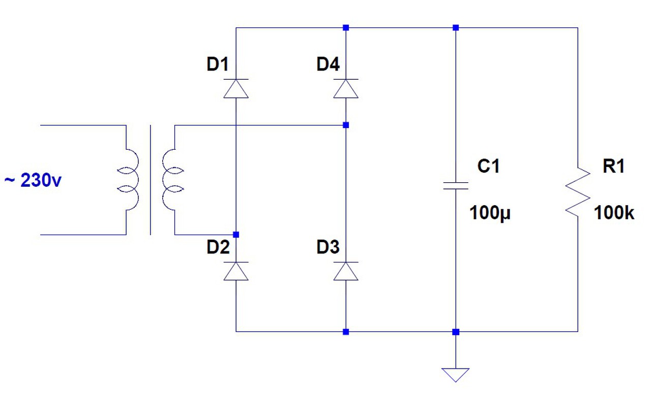

(#) Ronen válasza Peter_S hozzászólására (») Júl 28, 2016
Nem tudom mit jelentenek a rövidítések, csak leírni tudom hogy néz most ki a táp.
Az eggyik trafó letranszformál 23V-ra, a másik vissza föl 200ra, így van meg a fűtés, meg a ,magas fesz. Onnan graetz-híd, kondi (400V/350uF) , kisütőellenállással (100K/max2W).

(#) Peter_S válasza Ronen hozzászólására (») Júl 28, 2016
Rajzoltam gyorsan kettőt, a tap_1 a leírásod szerint, a tap_2 meg egy szokványos megoldást mutat.
A bővebb verziónál mondjuk a B+ megy a PCL pentódájának anódjára, a B1+ a segédrácsra, a B2+ a trióda anódjára.
Persze ezek lehet hogy már bent vannak az erősítődben, rajzolás kérdése.
Keress rá Magyari Béla "Rádiótechnikai zsebkönyv" c. könyvére, hosszasan taglalja a témát, az R-C alkatrészek számításával együtt. Biztos le tudod tölteni valahonnan.

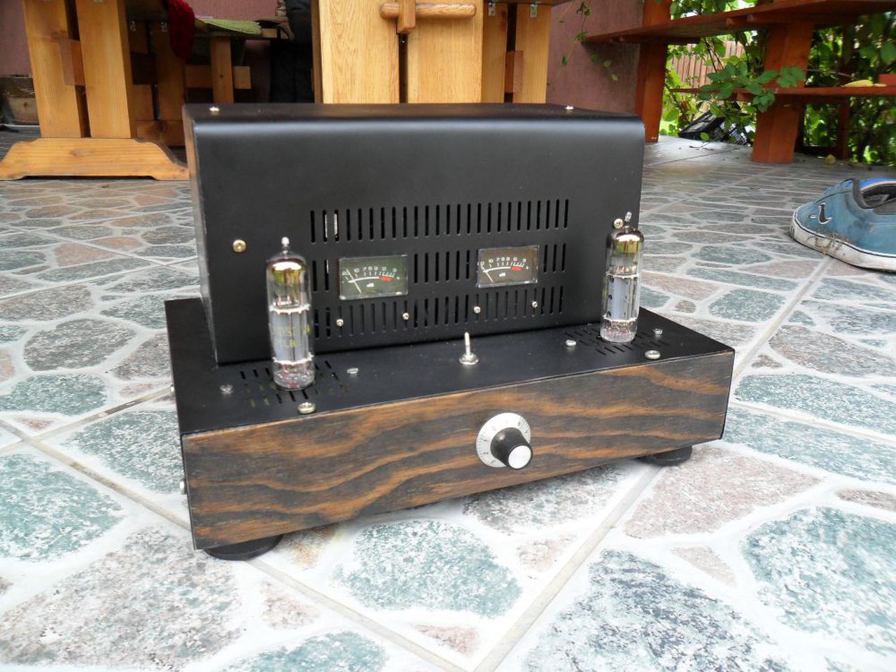

(#) Abukodonozo hozzászólása Júl 29, 2016
Egy kis PCL82 SE-et építgetek egy hete kb. és ma érte el a vállalható állapotát. Se az asztalosmunka, se a festés nem az erősségeim, de úgy érzem javulok. (Ennek az elődje még így nézett ki: Bővebben: Link ) A két vu méter meg van világítva két kis izzócskával, de az istennek se tudok egy normális képet készíteni félhomályban.

(#) Longa György válasza Abukodonozo hozzászólására (») Júl 29, 2016
Szép lett! A képek is jól sikerültek.
(#) Orbán József válasza Abukodonozo hozzászólására (») Júl 29, 2016
Ez teljesen jól néz ki!
Én még kerítenék hangerőpoti gombnak egy retro, bakelitet...Illene az összképbe.
Szép, gratulálok.
