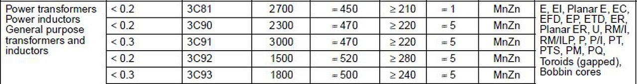

Sziasztok. Meg tudná-e mondani nekem valaki, hogy a 3C90 es mag müködne-e 250kHz es frekin, és ha igen, akkor mekkora gerjesztéssel kell számolni. E64 es magból szeretnék planar trafót készíteni nagy teljesítményre. Előre is köszönöm válaszotok.
(#) vteo válasza FRobert hozzászólására (») Nov 4, 2016 /
Szia,
A gyártó nem ajánlja.(lásd első kép) Működni működni fog, de nagyon fog fűteni.
Ha kicsire veszed a B-t akkor nagy lesz a rézveszteséged. Ha a B nagyobb akkor meg a ferrit fog fűteni.
Csatolom a 3C90 adatlapját.
Már 200kHz-nél B=100mT a Pv=200kW/m3 (60C fok-on).
Első számolásra kb. 8W

(#) FRobert válasza vteo hozzászólására (») Nov 4, 2016 /
Köszönöm válaszod. Akkor 180kHz en , B=0,1T gerjesztéssel elfogadhatóan fog működni. Félhídban a príméren 4 menet szűkséges, amit pcb ből állítok elö. Jobbnak láttam előbb informálódni, mielőtt nekilátok a kivitelezésnek.
(#) Ge Lee válasza FRobert hozzászólására (») Nov 4, 2016 /
Csinálj egy próbatekerést vékonyabb huzalból a kívánt feszre és frekire. A 100mT-nál bőven többet meg lehet engedni még ennél vacakabb magokkal is. Járatod egy fél órát és megnézed hogy mennyire melegszik a mag.
