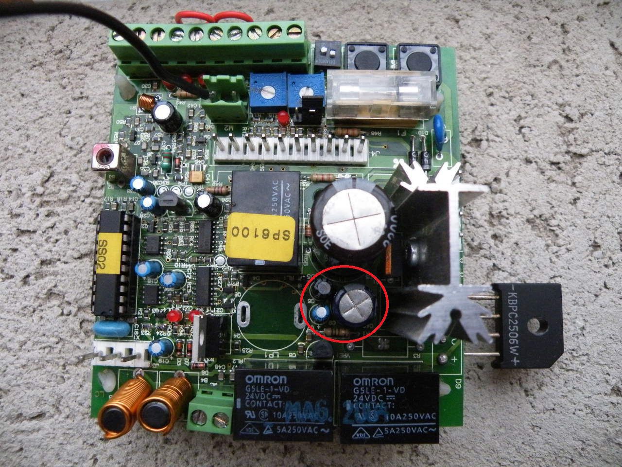

(#) Dzsino3 válasza zsoltee0001 hozzászólására (») Dec 23, 2016 /
Ja és érdekes de a másik relé, 26 Voltot kap, nem pedig fix 24 Voltot. Nincsen ebben az elektronikáben egy 24 Voltos stab Ic aminek fix 24 voltra le kéne szabályoznia azt a betápot is?
(#) zsoltee0001 válasza Dzsino3 hozzászólására (») Dec 23, 2016 /
Bekarikáztam a képen azokat a kondenzátorokat kéne lecsekkolni első körbe.
Ha nem akarod kivenni, mert elég macera, meg aztán visszarakni, próbálj hátulról ráforrasztani 1-1 kondit 47uF, a nagyobbik szerintem 220uF.
Ezek a relék az életbe nem mennek tönkre abba hibát ne keress, nincs benne stab 24 volt a a relé meg az ilyen dolgoknak, amit mértél teljesen normalis.

Kicseréltem a kondikat két picike 10µF 25V Helyett 10µF 50 V, ra 10µF 35V osat 10 µF 50V osra. Nagyobbikat 220 µF 35V os volt 220 µF 35 V osra. Sőtt még a legnagyobbat is 2200 µF 50V osat 2200 µF 50 V osra.
De sajnos a hibajelenség ugyanaz az egyik relé tekercse, nem kapja meg a 24 Voltos betápját amikor kellene neki.
Van még más ötletetek, mi lenne a következő lépés?
Még kicsit ismét méricsgéltem is, és szerintem a dupla dióda (A1 t -s jelzésű SMD), hez, amikor az egyik irányban vált feljön 26 Volt körüli feszültség, de amikor a másik relének kellene váltania nem jön fel a 26 Volt semelyik lábára, sem fordított polaritással sem sehogy, sajnos. Van még egy A4 es SMD dióda mellyel összeköttetésben dolgozik, ez a dióda, ahogyan elnézem, de őt is hiába méricsgéltem, viszgálgattam.
Egyenlőre nem piszkálom várom ötleteteket.
Előre is köszönöm őszinte válaszotokat, és Boldog karácsonyi ünnepeket, és Sikerekben gazdag új évet kívánok nektek.

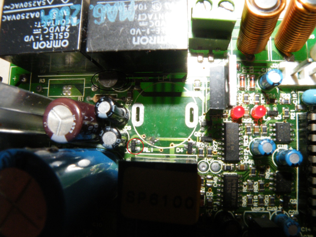

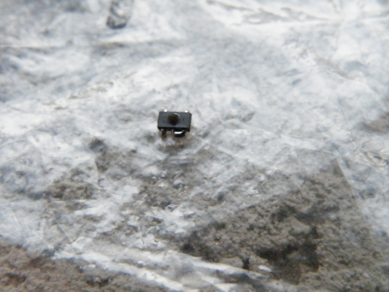

Azt hiszem hosszas és kitartó keresgélés után, végre megtaláltam a hibát. egy kis smd tranzisztor amit írtál, csak eddíg, kicsit máshol keresgéltem, SMD tömeget meg sem mertem közelíteni, de megvan. 6 B van ráírva SMD azonosítás alapján BC 817-25 BC 337-25 MMBF 5484 lehet. Úgy jöttem rá ahogyan mondtátok, egy kis drótdarabbal ha a jobb alsó lábát összeérintem a felsővel behúz a relé, végre. Ha rámérek a két alsó lábán megvan a 20,84 Volt de a felsőn akármit csinál az ember, csak 10 Volt van mindíg. Van neki egy testvérkéje is, Ő viszont rendesen kapcsolja a felső lábára is a 20,84 voltot ez rendesen kapcsolgatja a másik relét. Szov szerintem ő lessz a bűnös. Megyek vásárolok, belőle pár db ot. Azután műtét, ővatosan Wellerrel + szippantóval, megpróbálom majd kiforrasztani. Csak nem tudom még, kis smd, hogy lehet legszebben leszedni sérülésmentesen a nyákról majd, gondolom, felemelem egyenkénet a lábait, és az éppen melegített lábikóját óvatosan felemelem. Szerencse hogy nem százlábú alkatrészről van szó hőlégfújóm nincs.
(#) lelkes amatőr válasza Dzsino3 hozzászólására (») Dec 29, 2016 /
A lábakat kiforraszthatod egyenként felemelve óvatosan, hogy a fólia ne szakadjon fel. Ha van spéci kis csípőfogód akkor azzal elcsípheted a lábakat és utána pákával eltávolíthatod a maradékot.
Lassan csak össze fog jönni.
(#) Dzsino3 válasza lelkes amatőr hozzászólására (») Dec 29, 2016 /
Igen összejött hagyományos BC 635 ös tranzisztor alkatrésszel helyettesítettem, és működik, SIKERÜLT! Mostmár a másik irányban is, fogatja a motort végre eljut a 29 V a reléhez és behúz. Szépen forgatja a motort pér másodpercig, aztán lassabban a másik irányban. Gondolom, majd ha felszerelem újra meg kell adni az új végállásokat neki és ennyi. De működik a dolog, úgy látszik tökéletes rajta minden végre!
