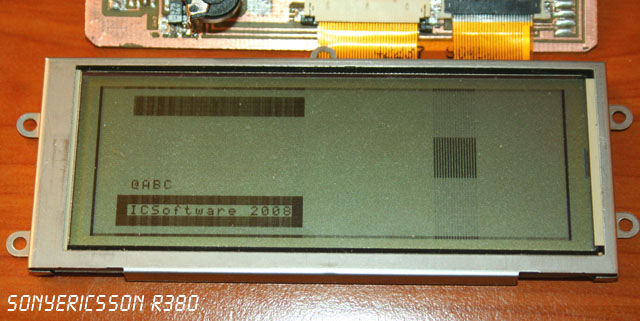

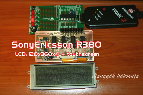

Megbírkoztam egy újabb kijelzővel. Nem volt egyszerű menet.
Az alany: SonyEricsson R380
LCD: 360x120x4 + touchscreen.
Nehezebb képrebírni mint egy Nokia LCD-t.
A vezérlőpanel (ehhez már az is kellett) bonyi, főleg a 2db 35x05 csatlakozó miatt. Az LCD-nek többfajta feszkóra van szüksége. És minimum +-10V. Ezeken a szinteken még nekem is kell állítani, hogy ne csikozzon.
Egész gyors az LCD, csak legyen proci ami elbírja (17 addressbit, 16 databit, 6 vezérlőbit)
Kellet 1 nap amíg hajlandó volt "hangyák háborúját" játszani. Onnan már könnyű volt az út.
A memóriája olvasható, így nem kell hozzá külön "videó" memória, persze címezni, olvasni majd írni sem egyszerű megoldás.
A touchscreent még nem programoztam fel, de az LCD jelszintek finomhangolása után megbírkozom vele.

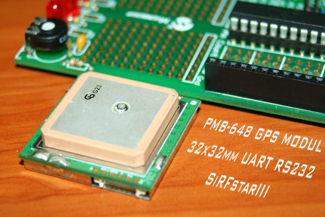

Közben megrendeltem egy GPS modult... már várom

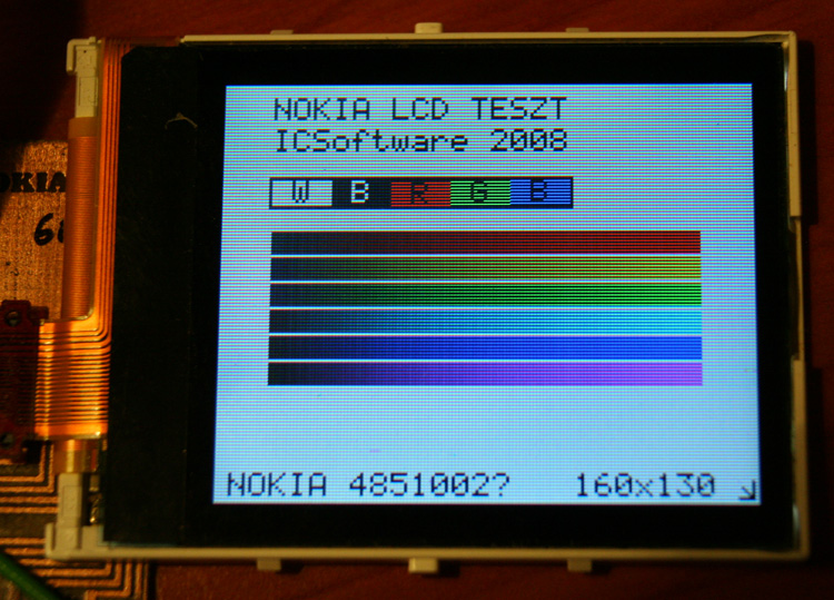

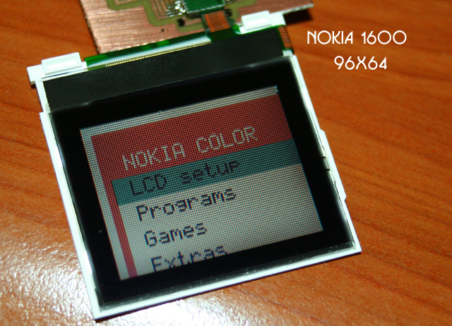

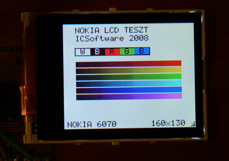

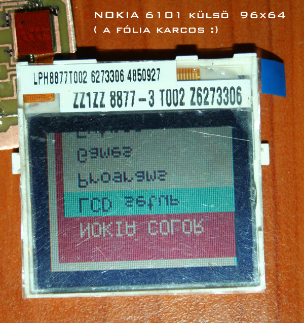

Tegnap összegyüjtöttem a színes LCD-ket és egy részét (amit sikerült megoldani eddig) csináltam egy kis tesztet.
Többnyire NOKIA LCD-k, mert azokhoz van csati és némi leírás. (96x64, 130x130, 130x160)
A TFT-k nagyon szépek, korrekt színek és meglepően gyorsak. Néha azthittem, hogy nem rajzolja újra a dolgokat, hanem benne maradt reset után a kép.
folytköv...

Hátra van még a 320x240-es sorozat és a többi márka (SonyEricsson, Motorola és egy Alkatel)
Ezeket is megpróbálom majd megfejteni, de megérkezett a GPS modulom, és nem tudom merre kapkodjak
Megpróbáltam megúszni az R232-t eddig... úgy látom rá kell vennem magam, pedig alap dolog.

(#) watt válasza pici hozzászólására (») Ápr 4, 2008 /
A TFT-ket, elegendő frekivel vezérled(mekkorával?)? Vagy ezeknek belül megvan a vezérlő elektronikájuk, csak memóriát töltögetsz?
(#) pici válasza watt hozzászólására (») Ápr 4, 2008 /
A TFT-sek is vezérlőICsek.
3,3V de nem eszi meg őket az 5V sem és ezek még sorosan vezérelhetőek ezért időzítés nem számít.

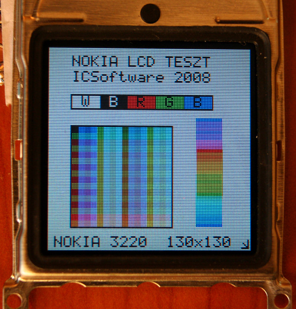

Akkor miért olyan csíkos-ronda mind?
Mert túl jól fotóztam
Makró objektív és nagyít... Ha az LCD monitorod fotóznám le az is ilyen lenne.
Pixelhatárokat látod. Na meg a PhotoShop kicsinyítése miatt a raszterek torzulnak.
A cSTN kijelzők mosódnak picit és haloványabbak.
A TFT-k egzaktabbak, élénkebbek, szinesebbek, de pixelhatárossak.
De a kedvedért megcsináltam N3220 1:1 arányossan.
Az én 19" monitoromon most akkora a kép, mint a kijelző... nem módisítottam a képen, csak lekicsinyítettem!
(amúgy élőben nem ronda)
Nagyon off leszek, de muszáj leírnom, hogy miért írtam neked, hogy randák a képek. Nos itthon megnéztem a samsung S-PVA moncsimon, és itthon nem rondák, csak pixelesek, ami normális. A benti monitorom egy DELL szutyok, ott interferáltak a színek és a vonalak! Na erről ennyit!
Egyébként kirpóbáltam a fényképezést, ilyen lett a háttérképem közepe:
Watt
Ma én is láttam a képeket egy laptopon. Kicsi képernyőn összenyomja a képet és ronda lesz, de ha rákattintasz (explorer) akkor szépen nagyban láthatod

Pipi
A 6101-es külső - belső LCD csatija más:
Vout GND
VDDi GND
VDD /CS
/RES SCLK
GND SDA
VLED VLED
VDD VDDi
GND GND
RDX WRX
DCX D0
D1 GND
D3 D2
GND D4
D5 D6
D7 CSX
TE RESX
Ebből következik a protokoll is más.
A kicsi 96x64, a nagy 130x160

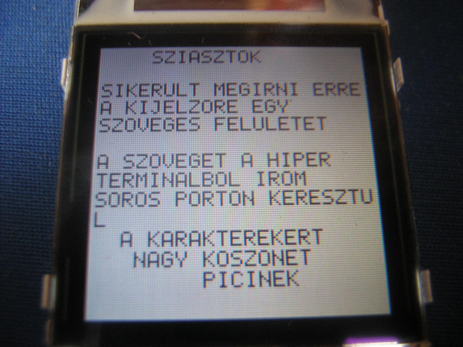

(#) wik hozzászólása Ápr 6, 2008 /
Mindenkinek ajánlanám ezt a kijelzőt...
A lényegi mondanivalóm a képeken van...

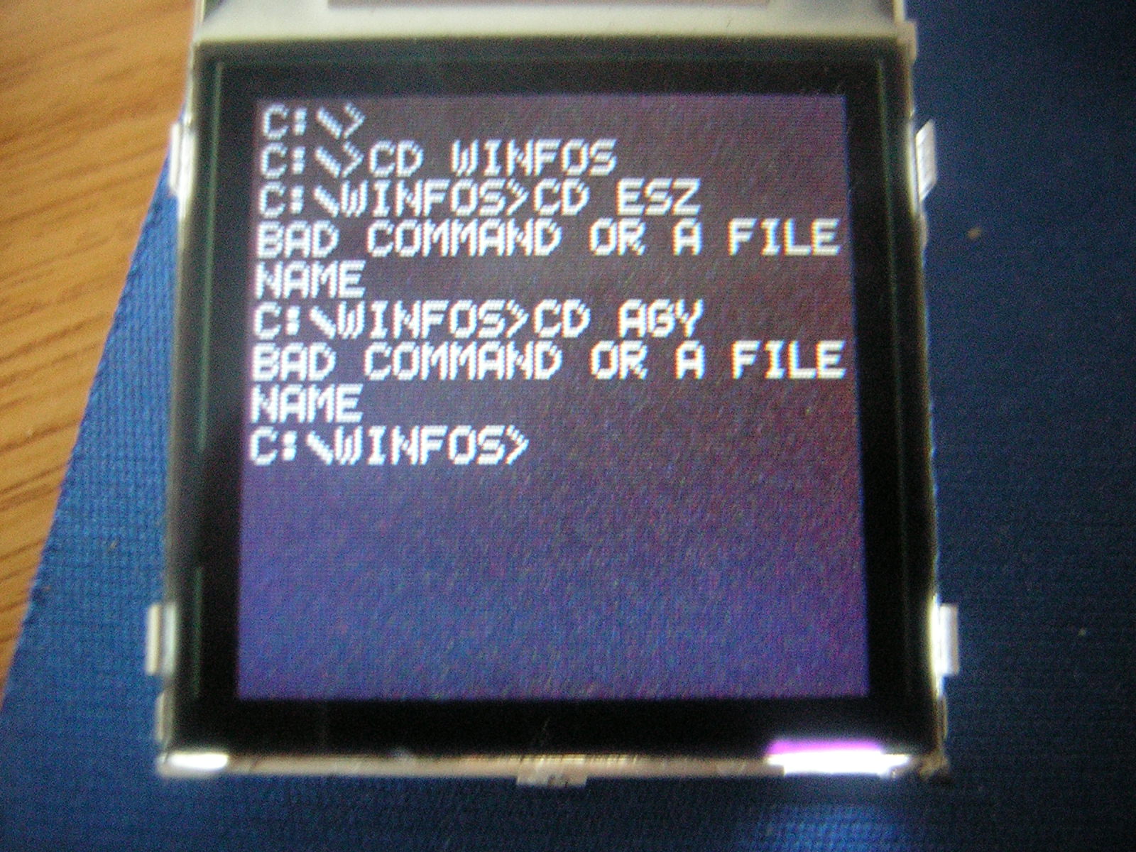

(#) wik hozzászólása Ápr 7, 2008 /
Játszos kedvemben...
