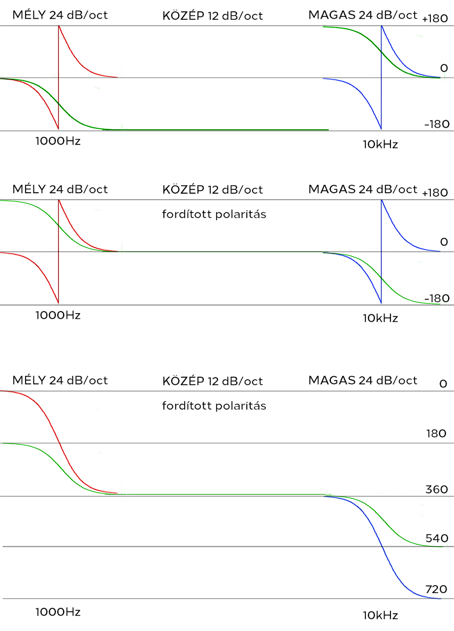

(#) game4812 hozzászólása Nov 5, 2017 / 1
Válasz erre a kérdésre:
Röviden minden "rend" 90 fokot fordít, tehát a 12dB/oktáv 180-at, a 24dB/oktáv 360-at, így pont ellenütemben járna a közép, mint a mély és a magas, ezért fordított polaritással kell bekötni. Ha 24-gyel váltod, akkor simán kell bekötni. Ez az elmélet, de a hangszórók fázismenete nem egyenletes, akár az is lehet, hogy egy harmadrendűvel kapsz jó eredményt, és a váltási meredekség az összesített hangnyomást is befolyásolja, ezt is figyelembe kell venni.
(#) Davidd válasza game4812 hozzászólására (») Nov 5, 2017 /
Igen, én ezt értem és próbálom be is tartani. A kérdésem az lenne, ha a bandpass filter ugye 2 filterből áll. Egyik része Highpass, másik lowpass. Mivel van 2 darab 12 dB/ oktávos hangváltó egy hangszórón, akkor ez most hány fok eltolást állít elő? Ezt próbalnám felfogni, hogy akkor hogy is van ez.
(#) game4812 válasza Davidd hozzászólására (») Nov 6, 2017 /
Rajzoltam egy képet, nem tökéletes, de szemléltetésnek megteszi. Mind a high-, mind a lowpass 180-180 fokot fordít, mivel másodrendűek, és 90/rend, ezek között van a "hasznos terület". A váltási frekvencián 90 fokos eltérés van, ahogy láthatod, viszont fordított polaritással a lesugározni kívánt frekvenciák között nincs fáziseltérés. Alul kibontottam a 2. ábrát, ami itt 0-360-720, az a "0" vonal a felette levő ábrán.
(#) Davidd válasza game4812 hozzászólására (») Nov 6, 2017 /
Koszi a rajzot, erthető volt számomra a kis “szimulálás’. Erre voltam kíváncsi, hogy forditva kell e bekötnöm a közepet vagy sem, mint látom forditva a tuti. A fázistolásokkal nagyjábol tisztaban voltam, csak nem tudtam hogy a tolasok osszeadodnak-e a 2 darab 180 fokos tolas, ami ugy 360 pont mint egy darab 24dB/ oktavnal. Igy mostmar kb mindent ertek. Meg egyszer koszonom, tovabbi szep napot!
