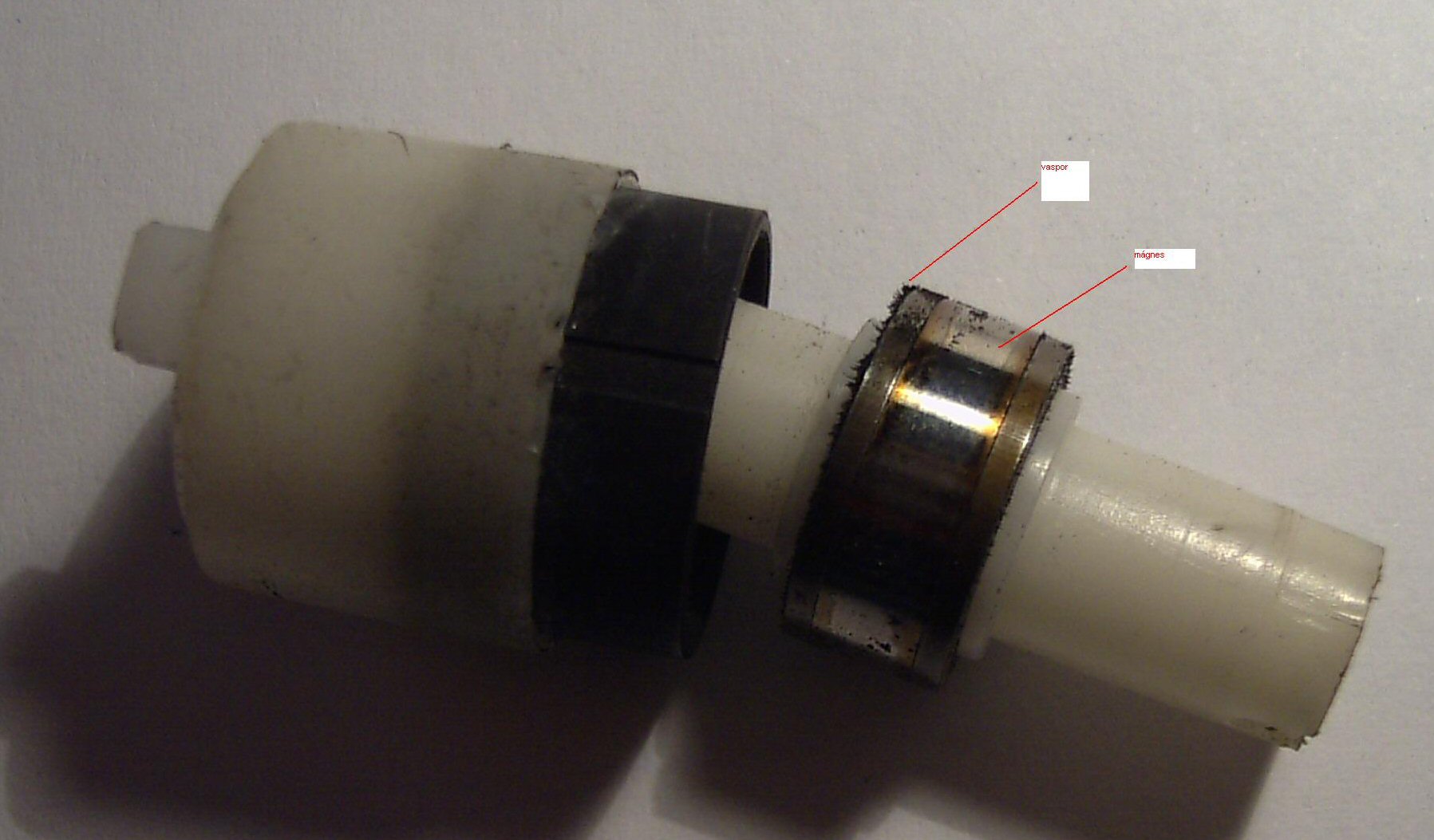

van egy látszólag egyszerű, de annál rejtélyesebb (számomra) problémám. van egy fénymásoló alkatrész: egy olyan kuplung aminek az a feladata, hogy bizonyos erősségű nyomatékot továbbítson, tehát nem elektromos cucc. van benne egy valamiféle mágnes (ez egyben a tengely) ennek a tengelynek a mágneses ereje + némi vasreszeléknek kéne, hogy átadja a nyomatékot a külső gyűrűnek. kérdésem az lenne, hogy lehetne felmágnesezni ezt a fém micsodát, mert véletlen egy váltakozó áramú trafó mellé tettem és elvesztette a mágnesességét. próbáltam már erős szolenoiddal mágnesezni, de eddig eredménytelenül. Namost én etljesen alap vagyok az állandó mágnesek terén, van északi és déli pólus, kb ennyit tudok, de hogy ezen, hogy van az passz. ha valakinek van ötlete az kérem segítsen HELP. üdv
Hi
egyre gondoltunk ![]() van egy wartburg önindító behúzó tekercsem, azzal küldtem meg 24 voltal (pont befér a közepébe)de kevés volt neki. amúgy nem a gyűrű a mágneses hanem a tengely, és lövésem sincs, hogy melyik milyen anyagpól van. csak azt, hogy bitang erősnek kéne lennie. most azt nem értem, hogy az elgondolásunk volt rossz vagy a mágneses tér lenne kevés? az a gáz, hogy ez a mágnesesség kb olyan homály tudományág mint pl a sztatikus elektromosság, a google sem ír semmi érdemlegeset. nem akartam egy topikot nyitni (nem akartam beégni)... nem tudok felmágnesezni egy fémdarabot, az ilyentől ki tudok akadni. üdv
Vigyázz miket írsz! mert szószerint veszem és tényleg megcsinálom
![]() Egy részecskegyorsító mágneses tere kéne egy kb 10 grammos fém felmágnesezéséhez? ![]() amúgy lenne itthon egy csomó régi önindító állórész tekercsem (félcenti vastag réz) izmos elektromágnest lehetne csinálni belőle, de én azt se tudom, hogy milyen irányú mágneses tér kellene neki. azért próbálkozok még , nehogymár egy vasdarab legyőzzön. üdv
hali
sikerült eredményt elérni a wartburg behúzó tekercsel. a lényeg az, hogy kell bele valami vas, és úgy bele helyezni a felmágnesezendő tengelyt. elvileg mmeg kell szüntetni teljesen a légrést, és akkor lesz jó most 2 db krovafejet raktam bele és a kettő közé a tengelyt + delej neki = még nem az igazi, de már látványos javulás. azt a discovery-s hangszórókészítést én is láttam, nekem is innen jött az ötlet
Hali
szerinted mennyire fontos az idő felmágnesezéskor? márminthogy elég e pár tized másodperc ahhoz, hogy felmágnesezzem a fémet maxra? mivel nincs akksim (kocsiból nem akarom kivenni) akarok csinálni egy 48V os tápot, izmos pufferkondikkal ez néhány tized másodpercig csak le tud adni valami jó brutál kraftot.... majd kiderül. érdekes ez a mágnesesség... megpróbáltam, hogy lehet lemágnesezni (AC kell) ha benne vannak a krovafejek (vasmag) akkor nem ér semmit, viszont ha nincs akkor teljesen elveszti a mágnesességét üdv

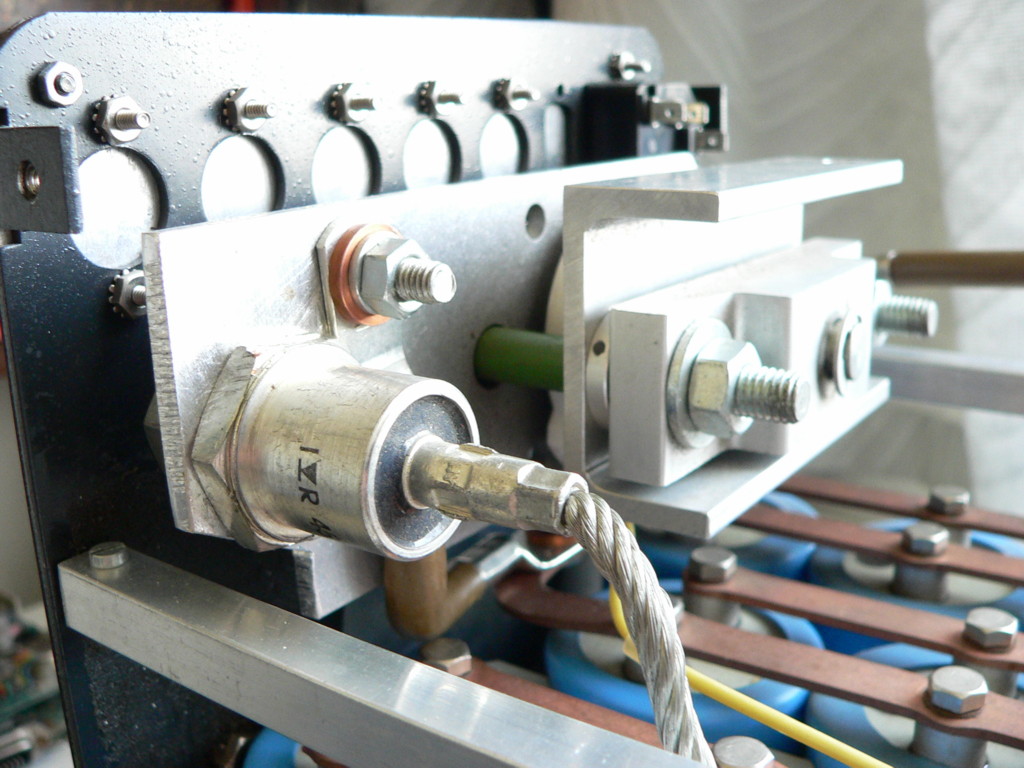

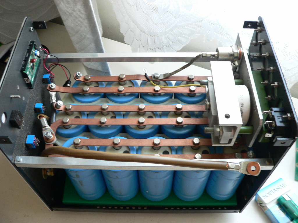

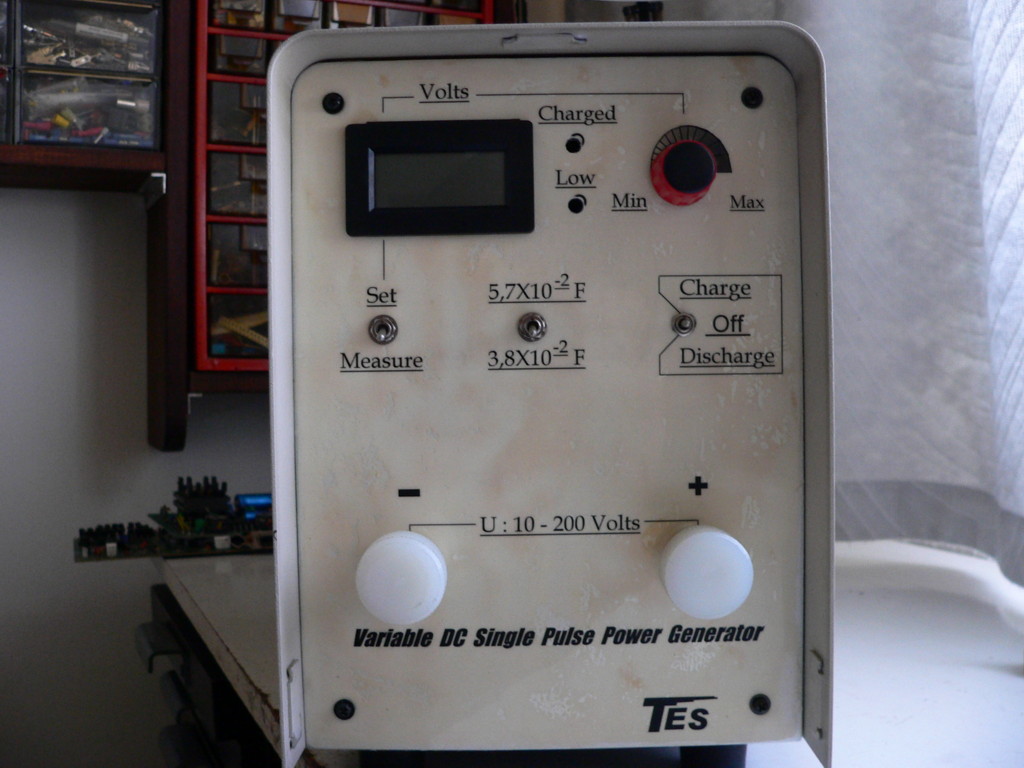

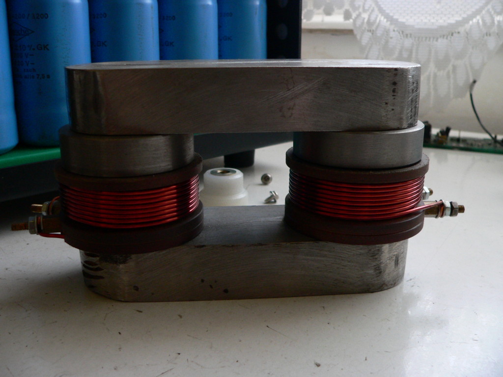

A legjobb megoldás,ha a tengelyre csévélsz legalább 1.5mm átmérőjű huzalt,minél több annál jobb,és erre sütöd rá a kondibankot,csak ügyelni kell,hogy ha már egyszer rákapcsolod akkor az áramkör ne szakadjon meg. Nálam ezt 2000A-es tirisztor oldja meg. Rá tudok szabaditani,ha szükséges 1Kw/s energiát is. Nem is volt még olyan mágnes amit ne tudtam volna átmágnesezni....
Hali
ha jól értem akkor tényleg elég pár tized másodperc . arra gondoltam, hogy a szolenoidba nem vasat rakok vasmagként, mert úgy se találok pont olyan méretűt, meg az a tengely is elég szerencsétlen formájú, hanem vasporral öntöm ki, így pengén fölveszi a tengely alakját, és nem marad légrés. délután ki is próbálom. mert menni kell melózni neked ez a kondi bankod mekkora kapacitású és hány voltot raksz rá? gondolom jó brutál lehet. esetlek foto? üdv
max 53000µF és max 200V. Félkész állapotban van egy dobozban. Ha kell akkor provizor módon feltöltöm és a tirisztort egy10µF 10V-ra töltött kondival inditom.
ez nem semmi! meg se kérdezem, honnan származnak a kondik
![]() ekkora delej nekem nem kell, azt a kis szolenoidot tutira átküldené a másvilágra... viszont találtam itthon régi NDK önindító állórészeket, kibányászom belőlük a tekercset, az még jó lehet valamire. pár fotó azért érdekelne. Azt honnan lehet tudni, egy mágnesről, hogy mennyire lehet max felmágnesezni? üdv
A mágnes anyaga a meghatározó.Itt
Többet is olvashatsz róluk.
Eredetileg ezt ponthegesztőnek akartam használni speciális célra,de mire használható állapotba került volna az egész dolog okafogyottá vált...
Párszor használtam mágnes "delejezéséhez",és pár kisérletet is elvégeztem,de mint irtam csak provizór töltöttem a kondibankot,mivel a töltőáramkör még nem készült el.
Még néhány kép:
köszi a képeket, tanulságosak.
Látom száp nagy triac kapcsolja a delejt

Na sikerült fel delejeznem ezt a mágneses kuplungot . 2db 28V 100vA-es trafót kötöttem sorba + rátettem kb 50 000 µF-nyi kondit. tekercsként a warnyú önindító szolenoid helyet egy régi ruszki kombájn önindító szolenoidot tettem (ez kategóriájába a legböszmébb ![]() próbaképp beletettem a közepébe egy vasrudat, kakaót rányomva rendesen felpattant az asztalról :eek2: , úgyhogy vigyázni kell, mert veszélyes. de a lényeg, hogy személyi sérülés nem történt, és a project sikerrel zárult. üdv
