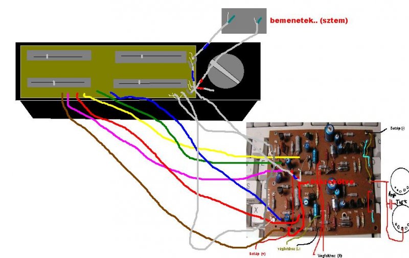

(#) scooby_ válasza ptesza hozzászólására (») Jan 31, 2009 /
Ááááá
A kapcsolási rajz...
Nem tudok belőlle semmit kiszedni!
Egyik gyerek úgy segített,hogy leszedte a honlaprol a félig "bontott" előfokot,paintal megrajzolta a hangszínszabályzót ésodakötözgette valahogy így de neki van egy tuning nyák benne,ami miatt az egész átvan kötözgetve...
Nekem elég lenne csak a riaa,és az lenne a legjobb,ha a hangszínszabályzót nem kellene visszaforrasztgatni...
Persze ezt úgysem úszom ,meg
Nem is baj,lehet én is összehozom TDA2030-al!

(#) scooby_ válasza DJ Szabcsa hozzászólására (») Jan 31, 2009 /
Megúúsztam!
Egy másik kapcsolásirajz alapján megtaláltam a riaa be és kimenetét!
Egyenlőre még mono,érdekes hogy az orion az alkatrészeket úgy jelőlte hogy: C1 a másik oldalon C11
Jól követhető!
Csatoltam aképet!
Nagyon jól szól
(#) scooby_ válasza scooby_ hozzászólására (») Jan 31, 2009 /
Csatoltam még 1 képet,hátha valakinek a segítségére válik!
A bekötés biztos!!!
20V kell neki,a traforol lejövö fehér és fekete kábel!
A képem jól kinagyítható,ha lehet ne paintal nézzétek!
Annyit még!
A kimenetekre nem simán a vezetékek mennek,hanem 1-1 2MO-s ellenállás ami megtalálható a bemenetválasztó kapcsolón!
A bekotés kicsit poénos,de igy a legjobb!
