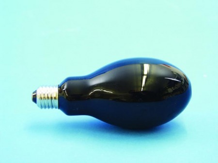

Sziasztok azt szeretném kérdezni hogy egy 70W-os nátrium lámpával lehetne e levilágítani és ha lehet akkor kb hány percet venne igénybe?

Köszönöm a válaszod, még annyit szeretnék kérdezni hogy szereztem egy ilyen uv izzót és csak annyi van ráírva hogy tungsram és 160W.Ez megfelelne a levilágiításhoz?Meg még azt akarom kérdezni hogy ha ezt az izzót becsavarom simán egy kerámiafoglalatba akkor kb 5 percig normálisan megy utánna meg kikapcsol és csak ha lehűl utánna lehet újra használni.Nem tudja valaki hogy mitől lehet ez?Ez elé nem kell semmi, elég ha simán becsavarom a foglalatba és kész?
(#) Vajas Gergő hozzászólása Márc 23, 2009 /
Még azt elfelejtettem leíni hogy az izzón belül látható egy normál izzószál meg egy üvegcső amiben mintha egy ív cikázna plusz még mint ha valami ellenállás szerű dolog is lenne benne de nem igazán lehet belelátni.Arra gondoltam még ha ennek letöröm az üvegét akkor használható lenne kvarclámpaként?Bocsánat ha hülyeséget írok vagy kérdezek de ebben a témába nem igazán vagyok jártas.

(#) Pioneer válasza Vajas Gergő hozzászólására (») Márc 26, 2009 /
Ha van benne izzószál, akkor még véletlenül se törd le az üvegét róla! Ugyanis az az izzószál a fojtó a cső előtt, így első bekapcsolásra elhalálozna.
Szerintem megfelelő így ahogy van, csak ki kell kísérletezni a megvilágítási időt.

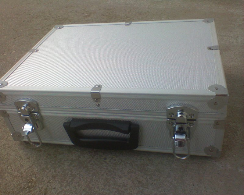

(#) kaqkk válasza Varázsló hozzászólására (») Márc 30, 2009 /
Ha scennerbe építed csak a fénycső jöhet szóba ! a ledeknek olyan kicsi a fény szórás szöge hogy 5x5 cm re
rakva egymástól min 8 cm magasság kell hogy egyenletes legyen a levilágítás , én pont ezért vettem a praktikerben
"alu " koffert (most 2500ft ) akcióban , ha minden jól megy nemsokára képek is lesznek róla .

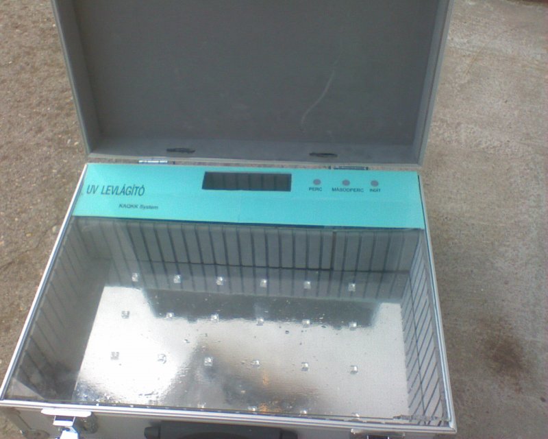

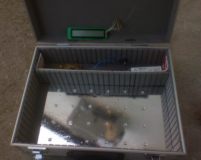

(#) kaqkk válasza Frankye hozzászólására (») Ápr 1, 2009 /
Az én ledesem így áll most ,már csak a bekötés és a
készre szerelés van hátra
(#) kaqkk válasza kaqkk hozzászólására (») Ápr 1, 2009 /
és még két kép ,

(#) sprofan válasza kaqkk hozzászólására (») Ápr 1, 2009 /
Jó lessz!
Az a fényes izé a ledek alatt jól gondolom hogy az öntapadós fólia (tapéta szerűség)?

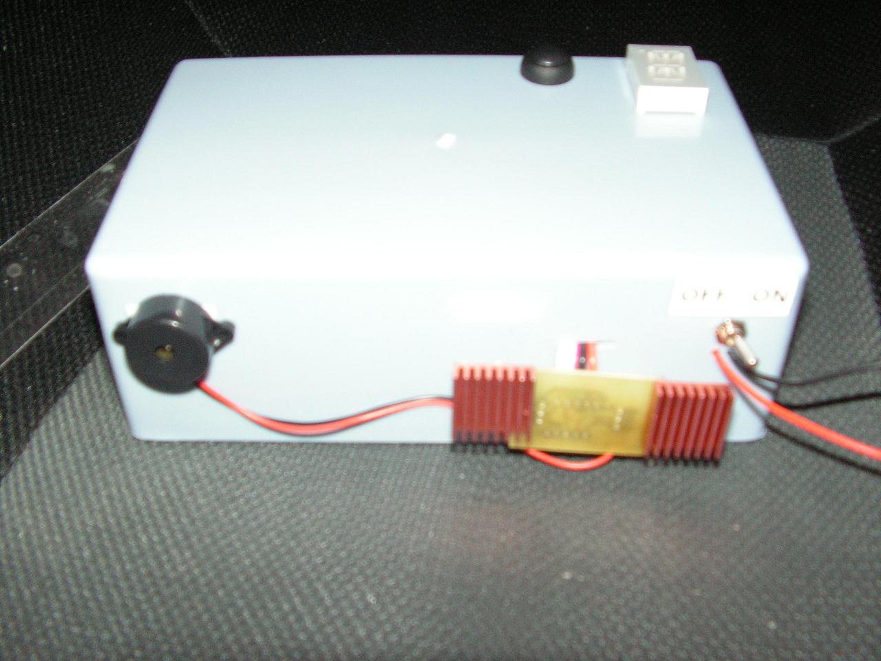

(#) Sir-Nyeteg hozzászólása Ápr 1, 2009 /
Íme az én levilágítóm. 10*16cm-es nyákokra lehet használni maximum, gyári lakkos nyákot 8 perc alatt világítok vele. Egyszerű és nagyszerű. Bekapcsoláskor beállítható az idő rajta, illetve gombnyomásra indítható a levilágítás. Folyamatosan kijelzi a hátralevő időt. Az idő leteltekor lekapcsolja a ledeket, szakaszosan sípol a zümmer a hátulján. és villog, hogy kész

(#) kaqkk válasza kila hozzászólására (») Ápr 1, 2009 /
Az időzítő pic 16f628 al és 2x24 es lcd vel működik
a program és a nyákterv is teljesen saját "fejlesztés "
a programot parsic -ban írtam de ha igény lenne rá szívesen felteszem az asm -és hex filéket és a nyákterveket is ide az oldalra vagy akár privátban is elküldöm ha kéred
(#) kaqkk válasza sprofan hozzászólására (») Ápr 1, 2009 /
igen az "tükör fólia " ledek alatt nem sok értelme van de
nagyon jól mutat ! A régi blb csöves levilágítóm után maradt még egy darabka belőle és ezért került bele az új műszerbe
