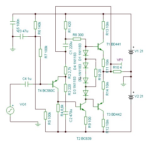

(#) highand válasza lamalas hozzászólására (») Aug 4, 2009 /
A kapcsolás eléggé érzékeny a bétára. A rendelkezésre álló táp többször 10w-ra is elég, tehát a kapcsolás kimenő feszültsége korlátozott.
A pozitív táp 420 ohmon keresztül húzza a felső végtranyó bázisát. Tegyük fel, hogy 5 V a maradékfesz a 420ohm-on a nyitás maximumán. Nemigen áll több áram rendelkezésre a bázisban mint 12mA ekkor. Ugyanakkor 2A kimenő áram kéne ehhez 8 ohm-on.
Tehát 180-as béta kell 2 A-nél, és illik egy 10Mhz F t ugyanekkor. Ezt csak nagyon kevés tranyó tudja.
A BDT azonban ezt mind tudja egyszerre.
Ez a kapcsolás szélsőségesen másképpen szól nagy bétás tranzisztorokkal, mint a szokvány végtranyókkal.

(#) lamalas válasza highand hozzászólására (») Aug 4, 2009 /
Nem igazan ertem az okfejtesed es az ok-okozati osszefuggest a hozzaszolasodban.
A rendelkezesre allo tapfeszultseg nagysaga mindenkor meghatarozza a kimeneten megjeleno maximalis feszultseg nagysagat is igy adott terhelesen a kiveheto maximalis teljesitmenyt is. Ez az A osztalyu erosito annyiban kulonbozik egy szokasos komplementer szimm. AB osztalyu erositotol, hogy a felso vegtranzisztor tul.kepp egy vezerelt aramgenerator (na es persze nem komplementer szimmetrikus, de ez most mindegy). Ha a tranzisztor betaja megno, de semmi mas nem valtozik a kapcsolasban akkor csak azt erjuk el, hogy a nyugalmi aram is megnoveszik, de ettol fuggetlenul nem lesz nagyobb a kiveheto teljesitmeny adott terhelo impedancia mellett. Csak akkor tudunk nagyobb teljesitmeny kivenni valtozatlan alkatreszek mellett ha csokkentjuk a terheles nevleges impedanciajat vagy noveljuk a tapfeszultseget. Ekkor viszont nagyobb nyugalmi aram szukseges, hogy a tobbletaramot ami a kisebb impedancia meghajtasahoz szukseges fedezzuk valahogy. Ezt pedig csakis a nyugalmi aram novelesevel erhetjuk el. A nyugalmi aramot pedig ketfelekepp novelhetjuk (valtozatlan tapfeszultseg mellett):
1) valtozatlan alkatresz ertekeket feltetelezve megnoveljuk a vegtranyok betajat (azaz nagyobb betaju vegtranyokat epitunk az erositobe)
2) megvaltoztatjuk (csokkentjuk) az aramgeneratort alkoto ellenallasok erteket, hogy megnoveljuk az aramgeneratort alkoto tranyo bazisaramat, ezaltal a kollektorarama (es a nyugalmi aram is) megno!
Egyebkent azon a 420ohmos ellenallason (ha ugyanarra az ellenallasra gondolunk) alig esik (idealis esetben nem is esik rajta) valtakozo feszultseg, hiszen utanhuzott ellenallasrol beszelunk, azaz a ket kivezetese kozott idealis esetben nem esik valtakozo feszultseg igy valtakozo aram sem folyik rajta! Csak a bazisaramokat beallito (es altaluk a nyugalmi aramot beallito) egyenaram folyik at rajta es ez oszlik kette (ha mindket vegtranyo betaja azonos akkor egyenlo reszben) a 2 vegtranyo kozott.

(#) highand válasza lamalas hozzászólására (») Aug 5, 2009 /
Nézd, alapvetően másképpen látjuk a működést. nagyon röviden csak azt tudom válaszolni, hogy modellezd ki a kapcsolást először mondjuk a BDT-vel, figyeld meg a klipp mentes amplitudó maximumát, majd váltsd a végtranyót 2N3055-re.
Amennyiben a 420ohm részét adó 300ohm-on nem változna az áram, akkor nem változna a hangszórón sem az emitter áram, a pozitív ágban, azaz nem lenne kivezérlés.
A 120 ohm tényleg utánhúzott, de az utánhúzás szerepe az, hogy t2 ne 120 ohm-ot lásson munkaellenállásnak, hanem ennek a sokszorosát, hogy nagy legyen a nyílt hurkú erősítés.
Az A osztályú müködés feltétele az, hogy a végtranszisztorok árama soha nem haladja meg a nyugalmi áram kétszeresét.
Tehát hiába van nagy tápfesz, nagy nyugalmi áram, ha a pozitív kivezérlésbe húzott tranzisztor húzó ellenállásán eközben csökken az áram, hiszen csökken rajta a feszültség, viszont ugyan azon ellenálláson a kivezérléshez az áramnak nőnie kellene.
Pont ezért volt zseniális húzás kettészedni t2 munkaellenállását, mivel a 120 ohm-on csökken az áram, de ugyanakkor viszont (mivel az utánhúzás miatt áramgenerátort játszik), a hiányzó árammal nőni kezd a 300 ohm-on folyó áram és ezáltal felhúzza a végtranzisztort.
Maga a 2 végtranyó kapcsolása nyilvánvalóan az SRPP tranzisztorosított megfelelője azzal az eltéréssel, hogy a meghajtó t2 kollektoráramának változását az utánhúzó kondival és a 120 ohm-ossal "megtükrözte"a konstruktőr.
Amennyiben t2 kollektorát elvezetjük a pozitív tápba, a kapcsolás munkapont beállítása után ( a 300 ohm-on kell változtatni) működőképes marad, csak éppen a pozitív ág kivezérelhetősége romlik le.
Összességében a lényeg:
A tápfeszt akkor tudjuk kihasználni ennél a kapcsolásnál, ha az alsó tranzisztort teljesen ki tudjuk nyitni, illetve a felső tranzisztor emitter árama eléri a nyugalmi áram kétszeresét.
Igen ám de ekkor már a tranzisztorok bétája kevés, tehát nagy bázisáram kell, ami viszont a 300 ohm on átfolyik, növeli rajta a feszültséget, a két feszültség "összeér" azaz elfogy a tápfesz.
Nagyobb béta esetén kisebb bázisáram folyik a 300 ohm-on, tehát az emitter "feljebb tud jönni"

(#) highand válasza lamalas hozzászólására (») Aug 6, 2009 /
Maga Hood mester is azt ajánlja, hogy a kisebb impedanciás terheléshez csökkenteni kell ezt a kettévágott ellenállást, ahhoz hogy meglegyen a kimeneti vágásmentes fesz.
Az án tippem az, hogy emeljük meg a nyugalmi áramot 2,5A ra, és használjunk nagybétás tranyókat.
TINA szerint így 30W is kijön +- 35V-ról.

(#) highand válasza Szendrei István hozzászólására (») Aug 19, 2009 /
Tudom, hogy ez most kicsitt OFF lesz, de képzeljétek szeanszon voltam a feleségem barátnőivel. Én sohasem hittem az ilyesmiben, ezért amikor megkérdezte a főboszorka, hogy én kit akarok megidéztetni, akkor én JLH-t kértem. Sokáig nem történt semmi, csak hókosz-pókuszok, amikor elveszítettem az eszméletem. Mikor felébredtem egy firkált rajz volt előttem, alig olvasható üzenettel, hogy JLH üzeni, hogy az erősítője így nézett volna ki, ha a 2N3055-nek lett volna komplementer párja. Mindenki esküdött rá, hogy a kapcsolási rajzot én készítettem. Most nem tudom így, hogy a rajz ténylegesen mennyire származik JLH-tól és mennyire tőlem.
Csak egy a biztos: ez egy eszméletlen kapcsolás!
A kapcsolást a szokott módon lehet beállítani. R8 -al állítsuk be a kimeneti DC-t, R16-al pedig a nyugalmi áramot. Ez a kapcsolást 0,1A és 4A között működőképes.
Végtranzisztornak gyakorlatilag bármiféle komplementes tranzisztorok megfelelnek.
A korábbi JLH kapcsoláshoz képest azzal az előnyös tulajdonsággal bír, hogy 100mA nyugalmi áramtól működik és így bárki képes a saját fülével meggyőződni arról, hogy mennyit változik a hang, amikor AB osztályból A osztályba "húzzuk fel" a kapcsolást R16 változtatásával.
Ehhez R16 helyére egy 330ohm-os trimmert tegyünk.
A kimenőkörben a századohmos ellenállások a beállítást követően eltávolíthatóak.
