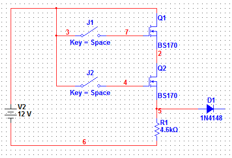

Csak sikerült összehhozni az AND kaput. Nem Tranzisztorral hanem FET-el. Abba nincs dióda

A kapuddal mi a baj? Rém egyszerű, és elvileg működnie is kéne. Tetszik ez a tranyós megoldás egyébként.
Tranyóval nem működött, mert az alsó tranyó BE közti diódáján kiment a jel és riasztott. A FETbe meg nincs dióda. Így működik. Csatoltam 4 hozzászólással feljebb a kapcsolást.
