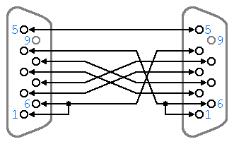

Szia! Na nekiálltam az élesztésnek! Csináltam egy nullmodem kábelt de nem tudom milyen az a terminál program mit mondasz! A tápot rátettem csak a pic van bent és villog a D10 led ha megnyomom a távirányító bármely gombját akkor meg villog a kis rizsszem izzó a motor kimeneten a tekercs kimeneten nincs fesz! A motoré is csak villog de nem kapcsolja be a bázist szerintem mert végigzongoráztam az egész távirányítót!
(#) patexati válasza patexati hozzászólására (») Nov 10, 2009 /
RTC nincs bent elindítottam a propeller exe-t de ha nyomok egy opent akkor csak homokórázik nem csinál semmit.

(#) patexati válasza Hp41C hozzászólására (») Nov 10, 2009 /
Ha a kábelen zárom össze akkor jó de ha a 17,18 lábat zárom össze semmit nem csinál tápot is adtam rá mert a tranyóknak kell gondolom de akkor sincs semmi A PIC bizos jó mer megcseréltem az órában lévővel kíváncsiságból!
(#) Hp41C válasza patexati hozzászólására (») Nov 10, 2009 /
2-0.15V,
3-7V
4-8,5V
A kábelt átforgattam most szám a számmal van kötve de így sem jó ha rövidre zárom!
Nem tudlak így követni...
A PC soros port csatlakozójának 2. lába a bázis 3. lábára, a PC soros port csatlakozójának 3. lába a bázis 2. lábára kell menjen.
A bázison mérj kábel és pic nélkül a következő pontokon
- Csatlakozó 3. lába és a pic 18. lába.
- A pic 17.lába és a csatlakozó 2. lába.
- Egy 1k-s ellenállással húzd a földre a 17. lábat és mérd meg rajta és a cstlakozó 2. pontján a feszültséget.
- Egy 1k-s ellenállással húzd a +5V-ra a csatlakozó 3. pontját és mérd meg a feszültséget rajta és a pic 18 lábán.
Figyelj a feszültségek előjelesek lehetnek, minid a földhöz képest mérj.
- Csatlakozó 3. lába és a pic 18. lába. 5V
- A pic 17.lába és a csatlakozó 2. lába. 0V
- Egy 1k-s ellenállással húzd a földre a 17. lábat és mérd meg rajta és a cstlakozó 2. pontján a feszültséget. 5V
- Egy 1k-s ellenállással húzd a +5V-ra a csatlakozó 3. pontját és mérd meg a feszültséget rajta és a pic 18 lábán. 2,7 V
Közben a kábel is vissza lett alakítva úgy,hogy a rajzon van mit tegnap mutattam!
