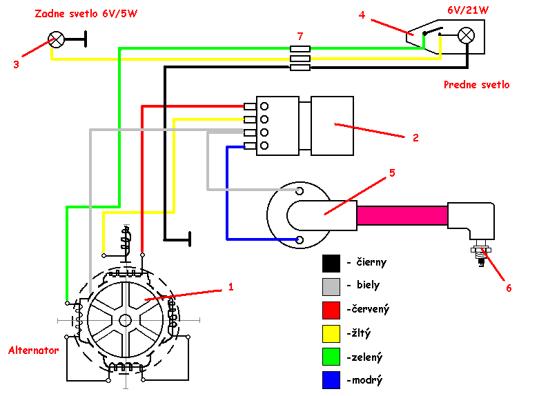

(#) mex hozzászólása Jan 25, 2007 /
Hátha érdekel valakit a gyári tirisztoros Babetta kapcsolása.
(#) mex válasza mex hozzászólására (») Jan 25, 2007 /
Az előbbihez tartozik.

(#) Peti.Janka hozzászólása Jan 27, 2007 /
Sziasztok! Ezt a gyujtást találtam, és arra gondoltam hogy ennek kihagyom a trafó részét és oda kötöm a gyujtótekercsemet, a hall icnek meg tudok csinálni 5 voltot a másik tekercsröl. szerintetek az müködne úgy? előre is köszi a válaszokat!!!
(#) mex válasza Peti.Janka hozzászólására (») Jan 27, 2007 /
Szevasz. A mellékelt képen található kapcsolást épitsd meg. Semmi különöset nem tartalmaz,könnyen elkészithető. Gyakorlatban nem próbáltam,most rajzoltam,ezért először próbapanelon épitsd meg a tirisztoros rész kihagyásával. A szaggatott vonallal ábrázolt ledet erre az időre kösd be-ezzel tudod a működést indikálni. A világitástekercs helyére 6V-os váltófeszültséget kell adni trafóból,és a hall érzékelőhőz a lendkeréken levő jeledómágnest közelitve tudod próbálni a müködőképességét. A hall ic leirásában déli mágnespólust emlit,ha a motoron az északi áll kifelé lehet hogy nem fog működni. Ebben az esetben a hall másik oldalát kell a mágnes felé forditani. Sok sikert!!!
