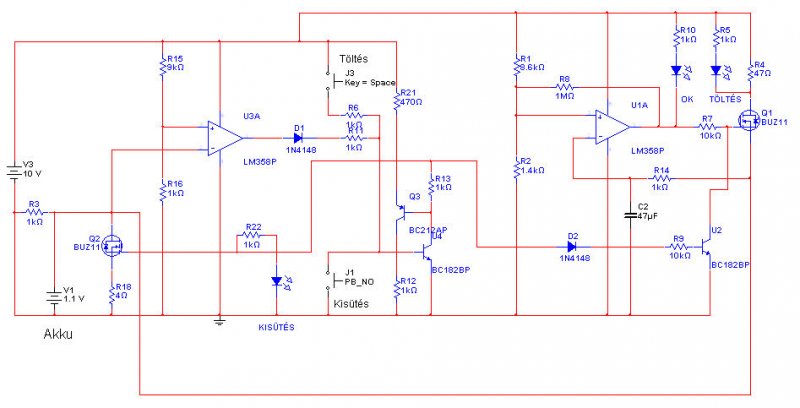

(#) FZS64 válasza lapose hozzászólására (») Feb 18, 2010 /
Pontosan erre gondoltam!!!
A linkben szereplő kapccsolást szeretném megvalósítani, de nem nagyon lehet kapni kisegyenlítő tálcát, ezért gondoltam csinálok egyet.
A képen lévő elgondolásról kérek véleményt.

(#) proli007 válasza FZS64 hozzászólására (») Márc 11, 2010 /
Ezek szerint jól elbeszéltünk egymás mellett.
Természetesen ki lehet alakítani a kapcsolást ebben a formában is. Ha a pakkot közben nem töltöd, vagy terheled, akkor mit sem tudnak egymásról, tekintve, hogy a pakk két szélső kivezetése így "szakadásban van".
Egyetlen gond lehet, hogy a köztes kivezetések átmeneti ellenállása esetleg befolyásolhatja a lekapcsolási pont értékét. Természetesen ez a hiba, nagyobbra választott kisütő áram esetén jobban fog érvényesülni.
üdv! proli007

(#) proli007 válasza TNPsoft hozzászólására (») Márc 11, 2010 /
- A lámpa fogyasztását (kb. 4A) kissé eltúlzottnak tartom a 4,5Ah kapacitású aksi mellett. Ez is lehet oka az aksi idő előtti elhalálozásának.
Alapvetően a fent lerajzolt kapcsolással a probléma megoldható.
- Ha a T1 tranzisztor kollektor-emitterét rövidre zárjuk egy nyomógombbal, akkor bekapcsol az áramkör, ha az R6-ot zárjuk rövidre egy másik nyomógombbal, akkor kikapcsol az áramkör. Bekapcsolt állapotban pedig a figyelő gondoskodik arról, hogy ne merüljön túlságosan le az aksi.
- Természetesen az áramkörben az R1 ellenállás az izzó szerepét szimulálja.
- A lekapcsolási feszültséget 6V helyett 5V-ra kell beállítani, pld. a Z1 zéner BZX79C3V6-ra cseréjével.
- Esetleg kisebb Rds ellenállású Fet alkalmazása szükséges 4A mellett. Esetleg két db. LR024N párhuzamosan is megfelelő lehet. De minden esetre a "Fet-es kapcsoló" jobb lehet, egy vacak átmeneti ellenállású gagyi kapcsolónál.
üdv! proli007

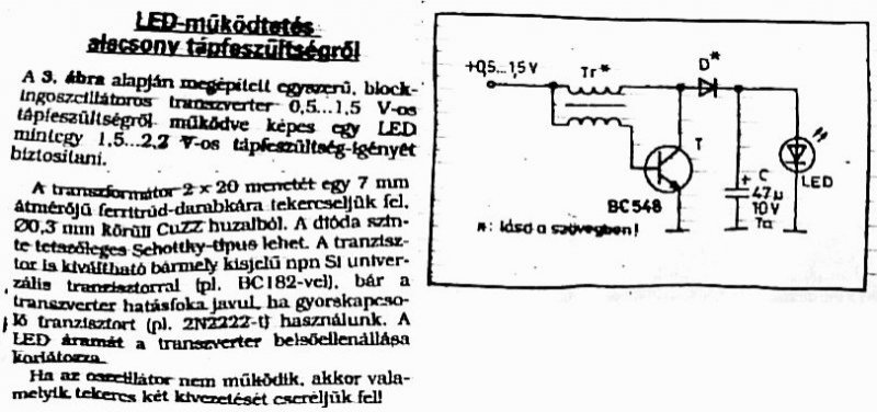

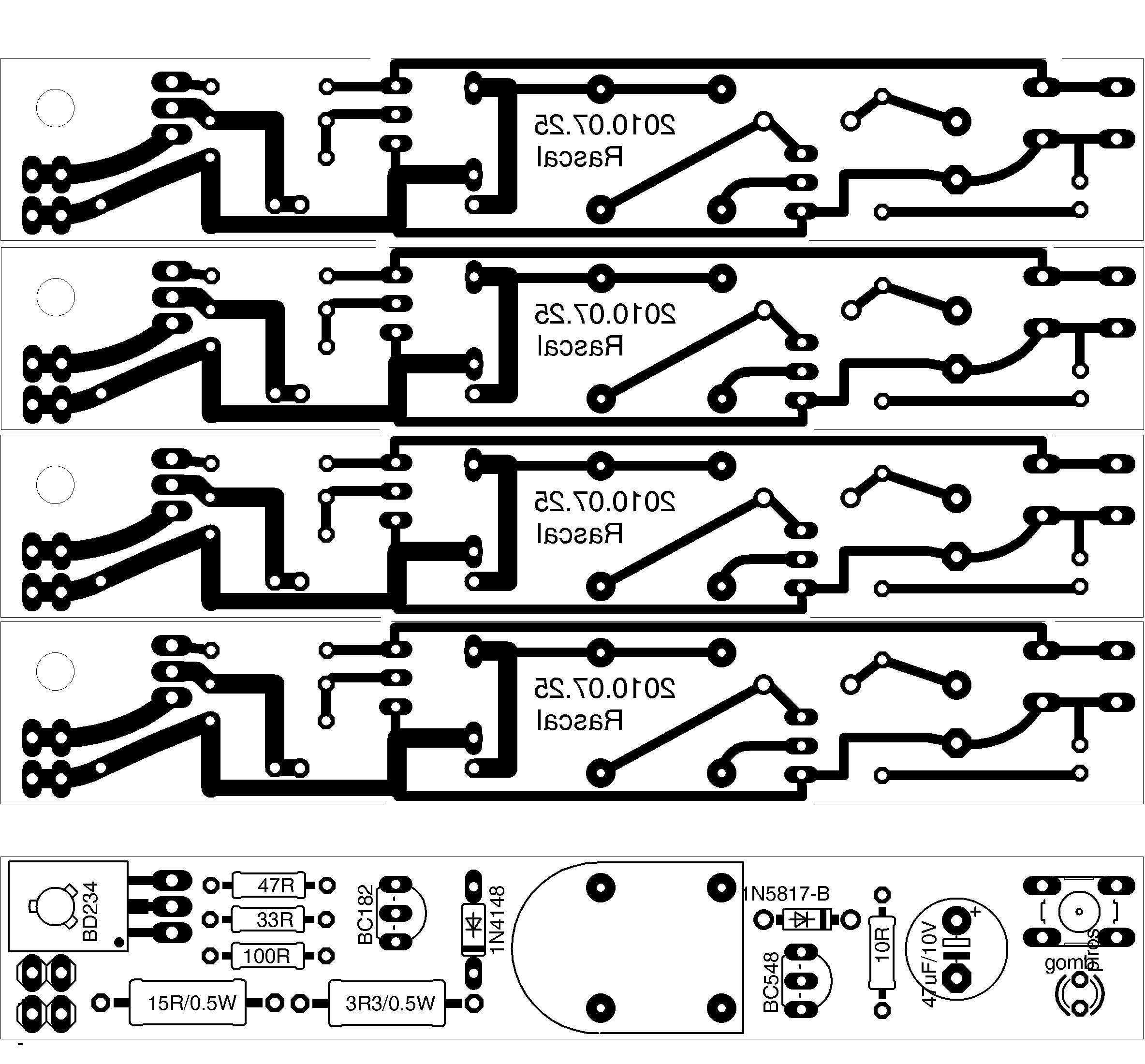

(#) rascal hozzászólása Júl 28, 2010 /
Régóta terveztem Proli007 cikkében közölt akkumerítő megépítését. Egyetlen gondom volt vele, hogy abban az indikátor egy izzó, az izzóknak pedig van egy rossz szokásuk: előbb-utóbb kiégnek. Ezért más megoldást kerestem, és végül találtam egy jópofa egy-tranzisztoros DC step-up kapcsolást. Ezzel egy LED-et akár 0.5V-ról is meg lehet hajtani, így az izzót már ki tudtam váltani.
Az eredeti kapcsolásban a Q2 helyén BD233 tranzisztor volt, de kísérletezéseim során nem akart működni vele a kapcsolás (még az izzós változat sem). A kapcsoló elengedésével az izzó is kialudt (Varta, 1.1V/0.2A - 1.4V/0.5A) hiába próbáltam bármit, pl a feszültség emelését ellenállás cserét. Végül BC182-t használtam és az izzót (első körben) ellenállással helyettesítettem. Így már stabil lett a dolog, léphettem tovább. A BD tranzisztorokkal egyébként meggyűlt a bajom többször is. 4 példányban készítettem el a kapcsolást. Az egyik azonnal jó volt, 2 "hangulatfüggő" volt, egy pedig meg sem nyikkant. A BD tranzisztorok cseréje segített. (Legalábbis remélem, mert még nem nyúztam olyan sokat.) A hangulatfüggők azt csinálták, hogy 1.2V mellett stabil kb 200mA helyett össze vissza mászkáltak 130-200mA között, egy-egy értéknél egy darabig elidőztek, leálltak, vagy el sem indultak. Pl nyomtam a gombot, mint süket a csengőt, erre felvett az egész kb 10-20 mA-t. Egy perc múlva pedig elindult. Szándékosan nem tudtam előidézni a hibákat, és kontakthibát sem találtam.
A trafót magunknak kell elkészíteni. Nekem volt pár 15uH-s induktivitásom, és azokra tekertem rá még egy tekercset. 1 mm átmérőjű vezetékem volt (kisebb átmérő pl 0.3 mm is elég), ebből kb 10 menetet tekertem fel a 10mm-es magra. A vezetéket körömlakkal rögzítettem. Az eredeti kapcsolás 2x20 menetet javasolt 7mm átmérőjű rúdra. Előszőr megpróbálkoztam hasonlóan elkészíteni. Nagy lett, ronda lett, ugyan működött, de 1V felett leállt az oszcillátor. Ekkor került a képbe az R5, D1 "feszültség stabilizátor". Utána lestem el egy hsz-ből, hogy a fenti módon készített trafóval is működik a kapcsolás és végül én is így csináltam meg. Még jobb is lett mint az első, de R5-t és D1-t már nem szedtem ki. Az eredeti step-up kapcsolásban a LED-nek nem volt előtét ellenállása, de a kísérletezés alatt 10 ohm-ot beleraktam (R6), hogy az áramkör megbontása nélkül tudjak LED áramot mérni. A végső kapcsolásban ezt is benne hagytam. Ha a LED nem világít, akkor a trafó egyik tekercsének a bekötését meg kell cserélni. (A pöttyök jelölik a helyes bekötést)
A terhelés nagy részét R1 és R5-D1 határozza meg. R5 vigyáz D1-re, így R1 változtatásával lehet kísérletezni, ha valakinek ez a beállítás nem felel meg. R1, és R5 legalább 0.5W-os legyen. A kikapcsolási feszültség függ a terhelés nagyságától, nagyobb áramhoz nagyobb kikapcsolási feszültség tartozik. Ezt R3 csökkentésével lehet kompenzálni. (Cél: 1V cellafeszültségnél kapcsoljon ki az áramkőr)
D1 lehet bármilyen szilícium dióda (min 300mA), D2 bármilyen shottky dióda (én sr106-t használok, csak az Eagle azt nem ismeri). A BD234 helyett az egyik áramkörbe BD238-at raktam, miután kifogytam a bevethető 234-ekből. A tranzisztorokat nem raktam hűtőbordára, de nem is igazán melegednek.
A nyákterv kicsit szűkös, hogy ne legyen sokkal szélesebb mint az elemtartó, ezért néhol szükség volt egy kis utólagos kapirgálásra. A trafó az Eagelben is egyedi alkatrész lett, ezért csatolom az alkatrészkönyvtárat is.
(#) FREDDI válasza rascal hozzászólására (») Júl 30, 2010 /
Hozzászólnék a kisütőhöz. Előszóban csak annyit, hogy kb. 12 éve készítettem akku kisütőt, amelybe 20db különféle méretü cella süthető (állítható tartók), + 4db nagyobb áramu szintén állítható kisütő, összesen 24 cella süthető egyszerre. A kapcsolása hasonló proli007 kapcsolásához, bár ezek a kisütők akkor is régen üzemeltek, amikor a HE még nem is létezett. Terveztem már a publikálást, de ez idő hiányában elmaradt eddig. Az én kisütőmet magam terveztem. A cél az volt, hogy a kisütés hálózatfüggetlen legyen (a cella feszültségéről üzemeljen, ne álljon le egy hálózat kimaradásra), valamint kapcsoljon le automatikusan, és ne vigye mélykisütésbe az akksikat. A kezdeti kísérletezgetés után követelmény lett még a kisütőáram állíthatósága is, mivel ha egy cella úgynevezett "memoriaeffektusban" szenved (pld. egy hagyományos Nicd cella), akkor nagyobb kisütőáram esetén ezt elérve lekapcsol a kisütés, bár a cella még nics teljesen kisütve. Az én kisütőim kétféle áramra állíthatók, 50mA és 350mA (20db), valamint a 4 nagyobb 270 mA és 1,6A. Kapcsolóval válthatók az áramok. A kijelzéshez ledeket használok (kisütés alatt ég, befejezéskor lekapcsol), és egy 12V-os segédtápot a ledek meghajtására. Ha a hálózat kimarad (ami nálunk előfordul), csupán a kijelzés alszik el, a kisütést nem érinti, mivel az önfenntartó a celláról (lekapcsolásig, mint proli007 rajza). Készítettem 10db kisütőt cellakapacitás mérésre is, és sok cellát teszteltem vele. Viszonylag pontosan mérhető egy feltöltött cella kapacitása vele. Ez is önnfenntartó rendszerrel üzemelt (semmi külső táp, ide segédtáp sem kellett, csak az óra eleme), viszont itt a led helyett mezei ébresztőórát kapcsolt a tranzisztora (150 Ft/db áron vettem egy rakást erre a célra a piacon ). Ha lesz időm, majd felteszek képeket róla, és előkeresem a rajzait. A kivitelezése nem túl szép, viszont praktikus (ma is üzemképes 12 év után ).
A te kisütődhöz is hozzászólnék. Mivel egy impulzustápot hajtasz a celláról (ügyes, mert nincs segédtáp), a step-up bemenetére is kéne puffer ! ! ! Így bizonytalanabb a kapcsolási pontja, mivel a step-up rángatja a feszültséget. Egy kondi javasolt a BD234 kollektorára, pld. 10 µF tantál (pc-kből bonthatók !), mivel az gyors. Szintén javasolt egy 100nF kerámia hidegítésnek a BC182 bázisa és a test közé. Ez jelentősen stabilizálja (nagyfrekvenciás zavarás ellen, pld. mobiltelefon az asztalon ! ! ! (sugárz rendesen néha), egyéb EM (elektromágneses) zavarás, pld. villámlás, egyebek, smd-s nyákokról bonthatók szintén).
Írtál tranzisztor problékmákról (pnp nagyáramu tranyó). Annak idején ez igen nagy problémát okozott nekem is. Nagy kutatást folytattam ez miatt, mivel ide akármilyen pnp-t nem igazán lehet használni, ha csak nem akarunk egyenként kínlódni egységengént a beállítással. Nekem csak a nagyáramu nagy bétáju tranzisztorok jöttek be ( a BD234 nem). Ezek mind maximum pár tízvoltos feszültségüek. Nálam a teszteken a legalább 5A-esek adtak jó eredményt. Ezek beszerzése elég nehézkes, mivel általában csak az ipar használja (készülékgyártás, elektronikai ipar), boltokban nehezen beszerezhető. A múltkoriban néztem éppen egy ilyen Philips gyármányt, de csak 1000-es tételben lett volna elég jó áron. Össze kéne állni egyszer többen, és rendelni egy adaggal, akkor jó áron hozzáférhető lenne. Kisebb tételben is rendelhető álltalában.
Régen készítettem egy külön bemérőtápot is a kisütők mérésére, mivel enélkül a lekapcsolási pont elég macerásam mérhető (kivétel digiszkóp, ami nekem nincs). Én 0,9V körülire állítottam a lekapcsolásokat. Ezzel a cellák tökéletesen meg voltak elégedve, mivel "halott" cellákat is hoztam vissza az életbe, és sokszor igen nagy cellakapacitás növekedést értem el, pld. 10 töltés-kisütés ciklus után (természetesen valósan mérve, dokumentálva minden kisütés alkalmával a cellakapacitást (a már említett 10 cellamérővel)). Tehát valós, hosszútávu tapasztalatok alapján állítom, nyugodtan lemehet a kisütés lekapcsolás 0,9V-ig. A cella ettől nem károsodik. Nagyon sok gyári dokomentációt is olvastam, 0,7V körül van az az érték, ami alá nem szabad lemenni. 0,9V kisütéssel elérhető a szinte teljes kisütés, de csak alacsony árammal (0,1C kisütőárammal (1C pld. 2000mAh akksinál 1 őra 2000mA-al), vagy kevesebbel, én ezért építettem átkapcsolható kisütőt, amin van kis áramu kisütő is, maradék kapacitás kisütésére). A teljesen jó cellák nem károsodnak kisütött állapotban sem pár hónap tárolás után. Azok a cellák azonban, amelyekben már nagy az önkisülés, mert sérült a szigetelése (egyébként működő cella), ilyenkor nullára esik a kapocsfeszültségük, ami nem tesz jót az egészségüknek.
