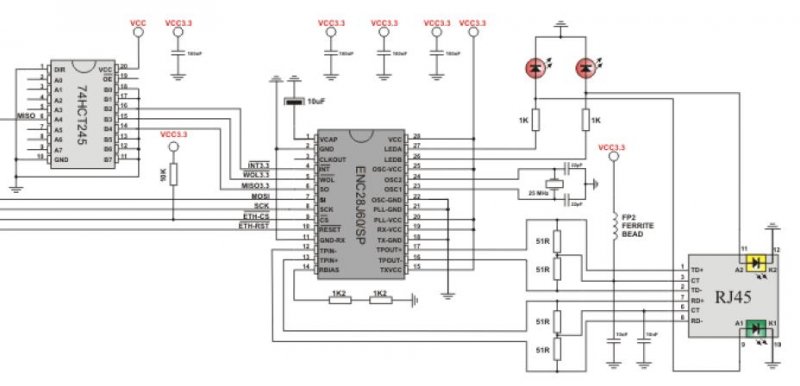

(#) m.joco hozzászólása Márc 29, 2010 /
Hello
Mikropascal ENC28J60 mintakapcsolását szeretném megépíteni, de nem derül ki nekem a rajzból, hogy az ENC IC 4, 5, 6 lába testre van-e húzva a 74-es IC jobb oldalán?
Sajnos ettől jobb minőségben nem találtam meg ezt a rajzot.
(#) pipi válasza m.joco hozzászólására (») Márc 29, 2010 /
nincs földre kötve, ezeket a lábakat a procinak kell fogadnia, a 245-ösön keresztül. viszont úgy látom a 245-ös -oe lába nincs bekötve, ezt viszont vagy a procinak kellene vezérelni, vagy földre kötni

(#) icserny válasza m.joco hozzászólására (») Jún 3, 2010 /
Ez a kapcsolás egy kicsit hiányosnak tűnik. Ennek egy másik változatát már korábban megtárgyaltuk, akkor arra a konklúzióra jutottunk, hogy az áramkör hibásan van megtervezve. Az interrupt pl. elvileg sem működhet. Valószínűleg a gyári szoftver nem is használja...

A MikroPascalos ENC28J60 kapcsolási rajza van nekem megépítve azzal a különbséggel, hogy a 74HCT245 OE lába csatlakozik a CS vonalra.
(#) icserny válasza icserny hozzászólására (») Jún 3, 2010 /
A Mikroelektronika honlapján megtalálható a régi kapcsolás javított kiadása.
(#) m.joco válasza icserny hozzászólására (») Jún 3, 2010 /
Hello
Szerinted akkor hardver hibám lehet? A 74HCT245 -s kapcsolás akkor rossz? Nem lehet javítani rajta?
Sajna az általad belinkelt kapcsolásban levő ic-t nem tudnám beszerezni.
A te rajzod hiányos és homályos, emiatt nem tudom ellenőrizni, hogy a többi jel hogy van illesztve. A 245 a te kapcsolásodban szerintem működőképes, ha az OE bemenetet a chip selecttel engedélyezted.
A régi kapcsolás, amire utaltam, azért volt hibás, mert az interrupt jelet is megkapuzta a chip select, ami nyilvánvalóan hülyeség: nem tudott interrupttal jelezni az ENC28J60...
Az új kapcsolásban szereplő beszerezhetetlen szintillesztő helyett bármi más is megfelel, ami meg tudja hajtani az 5 V-os PIC bemenetét. Bővebben: Link
(#) tibi0531 válasza m.joco hozzászólására (») Jún 3, 2010 /
Lehet rajta javítani, a 74HCT245 OE lábát földre kell húzni. Ez nem okoz galibát ha csak egy eszköz van a buszon. Bár a te esetedben ez nem hinném, hogy segít, mert ha polling-al veszed az adatot, a régi kapcsolásnak is működnie kell!
