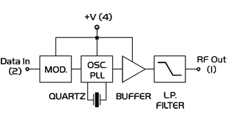

A modul tömbvázlatát az alábbi ábrán láthatjuk:
Alapjában az adó kettő fontos részből áll. Az egyik az oszcillátor a másik a modulátor. Az oszcillátor állítja elő a 433,92 MHz-es frekvenciát, a modulátor pedig úgymond ki-be kapcsolgatja ezt a jelet. Az oszcillátornál egy kristály segítségével állítja elő ezt a frekvenciát. A kristály nagyon pontosan képes rezegni ezen a frekvencián. Vagyis mikor a Data In-re feszültséget adunk, akkor "bekapcsolja" az oszcillátort és ez a jel ami úgynevezett AM (Amplitúdó modulált) jel megjelenik az RF-out kimeneten. Ide kell kötni majd az antennát. A valóságban persze ez nem ilyen egyszerű, hisz az adó mint a vázlaton is látszik, még sok más modult is tartalmaz, és négyszögjellel van modulálva, de nekünk a megértéséhez ennyi bőven elegendő.
