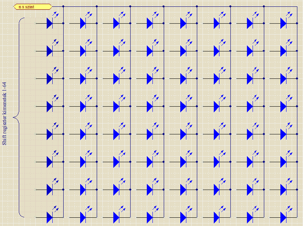

A kocka felépítése nagyrészt az 512 db LED-ből álló 3D test létrehozásából állt.
Ezt a kocka formát könnyendén létrehozhatjuk egy előre kifúrt sablon alapján. Én erre a célra bútorlapot használtam.
A szintek alap sémája (felülnézet)

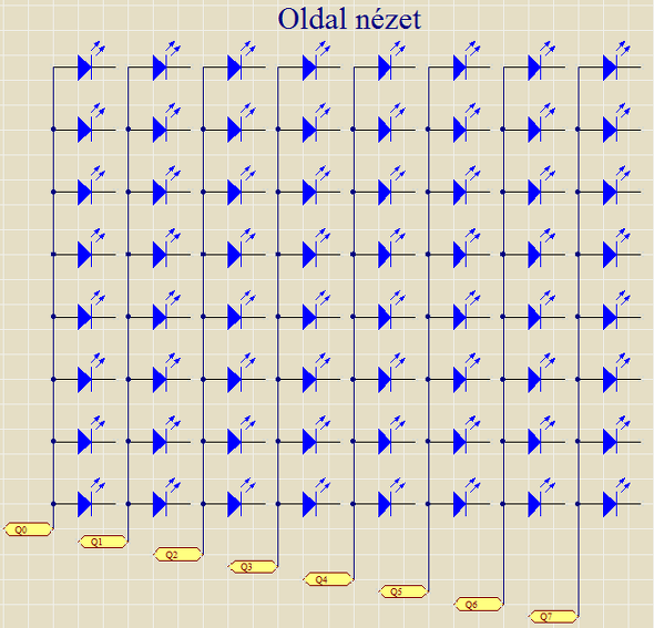

Minden egyes szint közös pontja katód, ezek egymástól függetlenek. A LED-ek anódja mindíg az egymás alatt, vagy felett elhelyezkedő, többi LED anódja.
A LED-ek összerakása után ne feledkezzünk meg a szintek levezetéséről sem (n1-n8)!
A diódák anódja közvetlenül köthető majd a vezérlőpanelre, a kábelköteg elkerülése végett érdemes csoportosítva összefonni a vezetékeket. A LED-ek katódját (szintvezérlés) a meghajtó fokozatra kell kötnünk.
