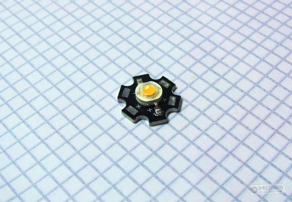

Röviden a LED-ekről: A Light-Emitting-Diode, magyarul fénykibocsátó dióda.
Az utóbbi évtizedben igen nagy fejlődésen mentek keresztül. Hosszú ideig csak kijelző szerepet töltöttek be, ma már épületek, utcák, repülőterek világítására is alkalmasak. Az úgynevezett Power LED-ek igen jó hatásfokkal, és fényerővel rendelkeznek. Egy 1W teljesítményű típus már elég nagy fénnyel bír ahhoz, hogy tökéletes világítást nyújtson egy kerépár számára.
