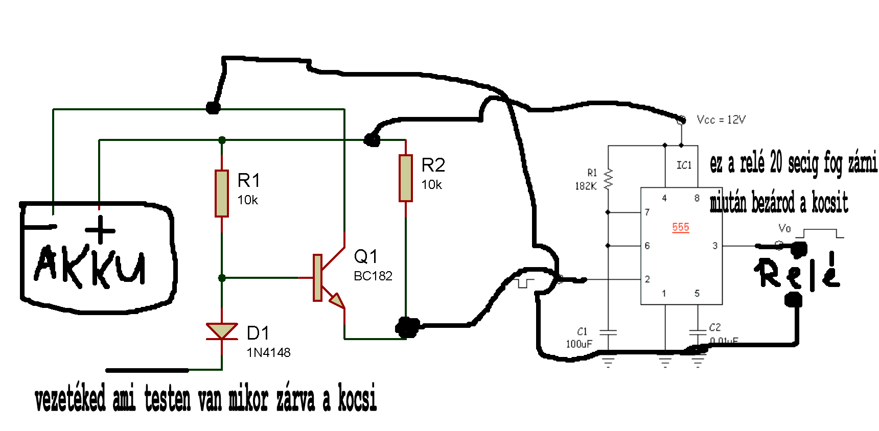

(#) Báddzsó válasza güle hozzászólására (») Aug 2, 2006 / 1
itt a kapcsrajz ami neked kell! 100%jó. még a 555 is időzítve van 20secre. 555 utánra csak a relé+védődióda kell ami működteti az ablakot.
az a kapcsoló a rajzon nem érdekes az csak az a valmi ami a testre kapcsolja a vezetéked amiből nem tud jönni más cak test.

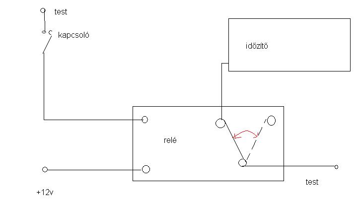

(#) güle válasza Báddzsó hozzászólására (») Aug 2, 2006 /
Lerajzoltam mit szeretnék.
A kapcsoló testet kapcsol relére, ami behúz és az időzitőre nem kerül semmi. a kapcsoló nyitott állapotában viszont testet kapcsol a relé az időzítőre, ami kb 20 mp-ig üzemeltet egy relét.
Na ez kellene félvezetővel!

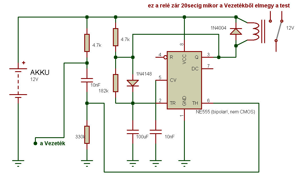

(#) Báddzsó válasza Báddzsó hozzászólására (») Aug 3, 2006 / 4
itt az új, hibátlan!
a 182k-s elenállástól és a 100µF-os konditól függ a relé zárási ideje. Ha csökkented az ellenállást vagy a kondit akkor csökken az idő.

(#) deguss válasza Báddzsó hozzászólására (») Aug 4, 2006 /
Én is megkérdezném, hogy hogyan működhet ez, ha az NPN tranzisztor kollektora a földön van???
(#) güle válasza Báddzsó hozzászólására (») Aug 4, 2006 /
Megépítettem és tényleg nem működött, aztán beraktam am két 10k-s ell-t + egy 40n-s kondit (ahogy az új rajzon van) és jó lett! szentségeltem először, de hamar rájöttem mi a baj...

(#) Báddzsó válasza deguss hozzászólására (») Aug 4, 2006 /
az NPN tranyó tényleg fordítva van, de attól függetlenül működik PNP tranyó jobb lett volna? szerintem nem, mert a 555-nek egy - impulzus kell, hogy beinduljon.

(#) Báddzsó válasza Báddzsó hozzászólására (») Aug 4, 2006 /
hehe, itt egy tranyó nélküli változat, de csak bipolár 555-tel müxik, ha cmos-od van akkor kell egy PNP tranyó a relé elé, mert a cmos nem bírja el a relét csak a bipolar.(bipolar a NE555 ..., cmos:ICM555, LMC555, TLC555...)

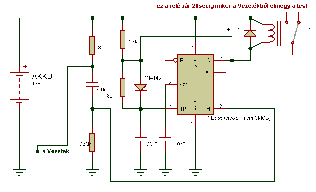

Újabb problémám merült fel sajnos.
Mivel próbalámpával "mértem" a "szakadást", sajnos nem szakadás a szakadás, hanem 2Kohm testhez képest. Így nem történik semmi a zárás pillanatában.
Tehát, ha 2Kohmot kötök sorba a Testtel, akkor kellene aktiválnom az időzítő kapcsolásomat.
Erre szeretnék valami okosságossárot.
Előre is köszönettel!
güle
(#) Báddzsó válasza güle hozzászólására (») Aug 5, 2006 /
próbáld ezzel, leszimuláltam, müxik. 800ohm=820ohm vagy kisebb, 300nF=330nF vagy nagyobb.
(#) PCB válasza Báddzsó hozzászólására (») Aug 7, 2006 /
Szia !
Biztos hogy működik ?
Az a relé a + ágban van és a két lába közt a diódán
0.7 - 0.x feszültség esik.

(#) Báddzsó válasza szabi83 hozzászólására (») Aug 7, 2006 /
bipolar 555 200mA-t bír, egy relé nem eszik annyit, tehát elbírja az 555. Ha cmos 555-öd van akkor kell tranyó, mert az nem bír annyit. De a bipolároshoz is rakhatsz tranyót a biztonság kedvéért, de szerintem nem kell.
(#) Báddzsó válasza PCB hozzászólására (») Aug 7, 2006 /
„Az a relé a + ágban van és a két lába közt a diódán 0.7 - 0.x feszültség esik.”
és?
És mitől fog az a relé működni ?
(#) szabi83 válasza PCB hozzászólására (») Aug 7, 2006 /
hát a két oldalról kapot tápfesztől :yes: :yes:
szerintem is... az ilyen elektromos dolgokkal már csak így van...
(#) _JANI_ válasza szabi83 hozzászólására (») Aug 9, 2006 /
Nem.
A dióda záróirányban van előfeszítve, tehát nemvezet!
Vezetni akkor fog, amikor a relé kikapcsol, és ezáltal vegvédi az IC tranzisztorait (és egyéb félvezető elemeket) a kikapcsoláskor keletkező nagy feszültségcsúcstól ami "esetenként" tőbb száz volt is lehet...
