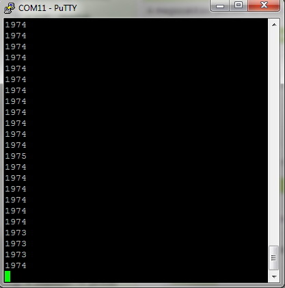

A b=read_ADC(CH_FORWARD); konverzió eredményét kellene ellenőrizni, mert nem tudni, hogy a későbbi skálázásnál mit csinál a programod. Mellesleg a float típust jó volna kiküszöbölni. Nem hiszem, hogy nélkülözhetetlen volna. Számold át az eredményeket inkább millivoltokba! 32 bites (long) változó kell hozzá.
fesz = b*5000L/1023L;
Ezt könnyen kiírathatod a PICCOLO projektben található outdec() függvénnyel...

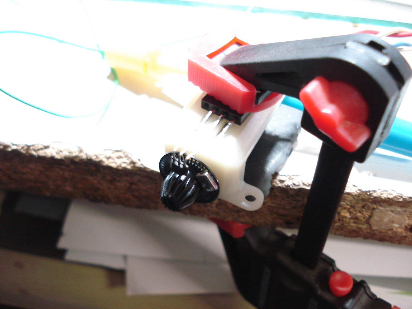

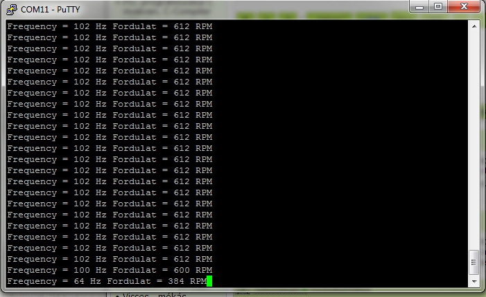

Egy kicsit bizonytalan vagyok. Összehoztam egy egyszerű fordulatszámmérőt, de nem vagyok benne biztos, hogy jól számoltam-e.
A hardverről csak annyit, hogy egy CD-ből kioperált motorra ragasztottam egy mágnest, és elé raktam egy HALL szenzort ( TLE4905), és a jelét egy ellenállás osztón keresztül kapja meg a g2231 capture modulja. (természetesen 100nF-al szűrve)
Beállítottam a motor fordulatszámát ~6000-re, de szerintem nem forog annyit a motor. Hogy tudnám azt leellenőrizni, hogy jó-e a mért értékem?
Prog:
while(1){
if(uart){
_DINT();
P1OUT ^= BIT0;
long captured=0, cap_val=0;
unsigned int captured_rpm=0, captured_hz=0;
for(char j=1; j<6;j++){
cap_val += capture_buffer[j];
captured = cap_val / 5;
captured_hz = frequency / captured;
captured_rpm = (captured_hz<<2)+(captured_hz<<1);
sw_uart_puts("\r\nFrequency = ");
sw_uart_outdec(captured_hz,0);
sw_uart_puts(" Hz Fordulat = ");
sw_uart_outdec(captured_rpm,0);
sw_uart_puts(" RPM");
__low_power_mode_0();
#pragma vector=TIMERA1_VECTOR
__interrupt void TimerA1(void){
new_capture = TACCR1;
capture_buffer[count++] = new_capture - old_capture;
if (count==6){
count=0;
uart=1;
TACCTL1 &= ~CCIFG;
__low_power_mode_off_on_exit();
old_capture = new_capture;
TACCTL1 &= ~CCIFG;
A hozzászólás módosítva: Márc 12, 2013
Valóban!
Köszönöm. Egy másik MCU-val (g2252) előállítottam, szkóp és freki mérő szerint pontosan 500Hz-et. Ezt mérem a g2231-el, a lenti programmal, és a kiírt eredmény "1974". Nem 2000 kéne legyen?
Kiíró és számoló rutin:
while(1){
if(uart){
_DINT();
P1OUT ^= BIT0;
captured=0;
captured += capture_buffer[j];
captured /=5;
sw_uart_outdec(captured,0);
sw_uart_puts("\r\n");
