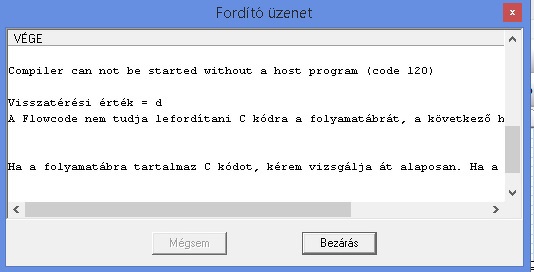

(#) Georgee hozzászólása Hé, 7:58 /
Nem fordítja le a program a kódot
A következő hibába futottam. Le akartam fordítani egy programot HEX-be, de a program ezt írja
„a program nem tudja lefordítani C kódra a folyamatábrát. Ha a folyamatábra tartalmaz C kódot kérem vizsgálja át alaposan.”
Mivel utoljára egy éve sikeresen lefordítottam a programot és módosítást nem végeztem azóta, nem értem most miért nem fordítja le. Sajnos azóta az akkori fordított hex adatveszteség miatt törlődött. Valakinek valami használható ötlet?
(#) niedziela válasza Georgee hozzászólására (») Hé, 8:28 /
Lenne ha az egész forditó ablakról készitenél egy képet mert álltalában a hiba oka is oda van irva
(#) Georgee válasza niedziela hozzászólására (») Hé, 8:40 /
Persze, megoldható.
(#) Georgee válasza niedziela hozzászólására (») Hé, 8:54 /
Úgy néz ki a gép újraindítása után most lefordítja. Csak meglepett a dolog, mert eddig még ilyet nem csinált.
(#) niedziela válasza Georgee hozzászólására (») Hé, 9:58 /
Szuper, ez volt a jó megoldás hogy újrainditottad.
Csak infónak, hogy ez a hiba azt jelenti, hogy a forditó nem látja a flowcodot, azaz nincs kapcsolat a flowcode és a forditó között.
