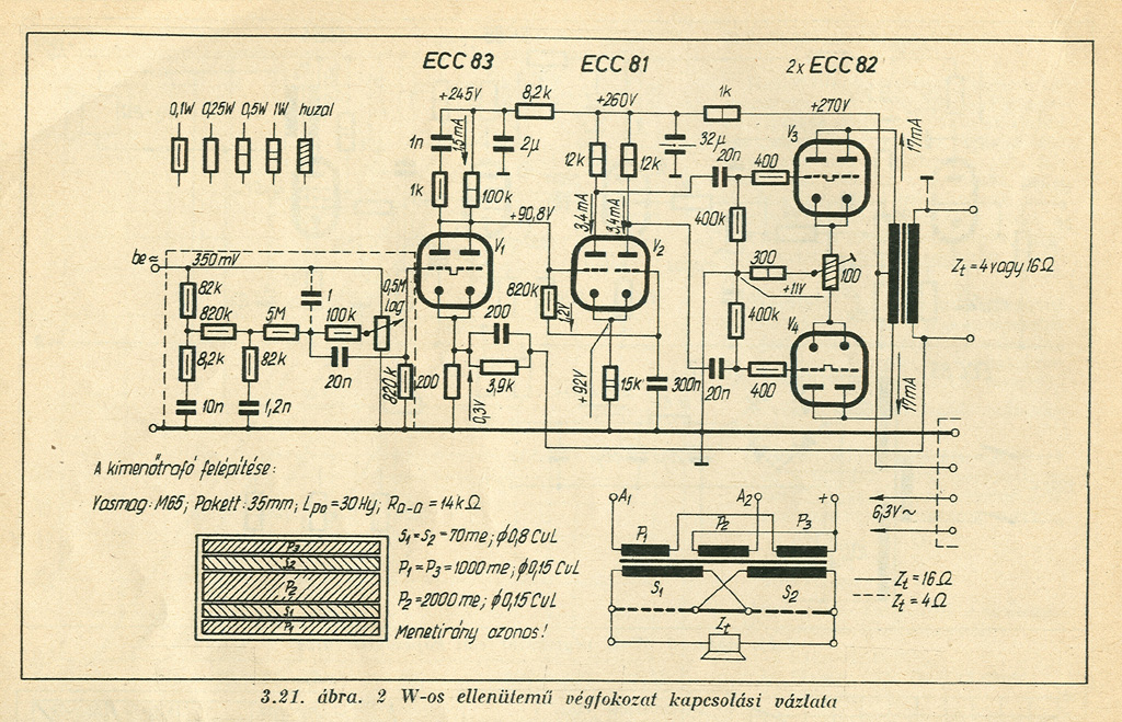

Párhuzamosan kapcsolt triódákról szeretnék kérdezni:
A rajzokon a meghajtó fokozatban párhuzamosan kötik a triódákat (a'69-es Rt-évk. szerint: "a nagyobb erősítés elérése céljából...").
Közös a munkaellenállás és a katódellenállás.
Mi célt szolgál a munkaellenállással párhuzamosan kötött soros RC tag?
Egyenáramulag leválasztott, tehát a munkapontba nem szólhat bele, vagy...?
