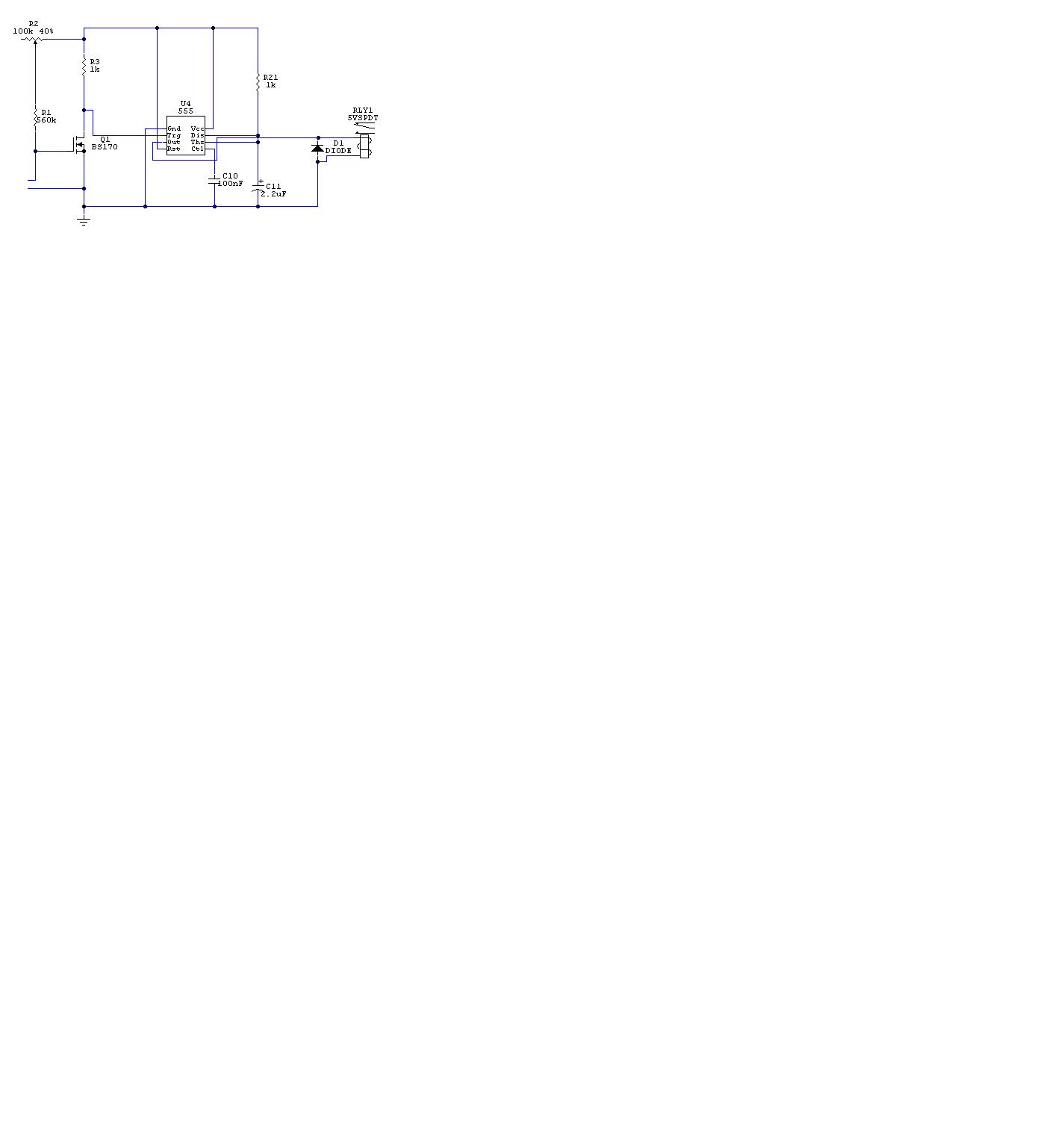

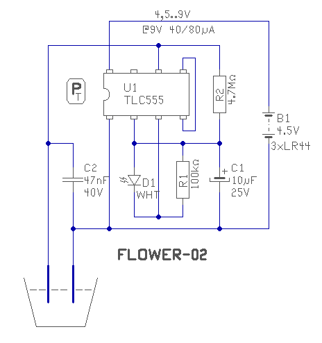

(#) proli007 válasza marksman hozzászólására (») Jan 15, 2011
Mert hogy? Történt valami előre lépés?
Ez az áramkör, ha a föld ellenállása kb. 10Mohm alatt van akkor csendben van, ha 10Mohm felett, akkor villog. A kapcsolási értéket, az R2 határozza meg. Kapcsolási érték R2-nek mindig kb. a kétszerese lesz.

(#) proli007 válasza marksman hozzászólására (») Jan 7, 2011
Ez jó kérdés.. Alapból minden eloxidálódik, csak az oxidok nem. De azt sem tudom, mit fogsz használni. Én "galvanikus szondának", UT18-as hegesztőpálcákat szoktam alkalmazni. De minden képen van korrózió, és anyag elhordódás is. Ez alapvetően az anyagtól, a közegtől, potenciáltól, polaritástól, feszültségnemtől és az áramsűrűségtől függ. Itt az áram elég csekély. És ha a szondát egy évben egyszer meg kell tisztítani, az nem lehet gond számodra (legalább is ezt feltételezem). Nem egy ipari üvegház nedvességmérő szondájáról van szó, hanem egy "gyermekjátékról".
üdv! proli007

(#) proli007 válasza Dániel X hozzászólására (») Jan 1, 2011
Nem a fényerejéből, hanem ha vizes a talaj, akkor sötét a Led, ha száraz villogni fog..
A CMOS eszköz, Fet tranzisztorokból épül fel, míg a normál, tranzisztorokból áll. Amíg a CMOS áramkör fogyasztása itt 40uA, addig a normál 555 alapból, vagy 10mA-t eszik. De normál 555 bemenetére sem igazán lehet tenni 4,7Mohm-os ellenállást, mert annak bementi árama magas, míg ennek több Gohm a bemeneti ellenállása.
Itt viszont nagy ellenállásokat kell érzékelni. De a fogyasztása sem közömbös, ha elemről akarod járatni..
üdv! proli007

(#) proli007 válasza marksman hozzászólására (») Dec 31, 2010
Akkor egy "változat", amit nem kell programozni..
Az 555-nek kötelező CMOS-nak lenni, a sima nem jó! A Led fehér, kisáramú (jó fényerejű) legyen.
üdv! proli007

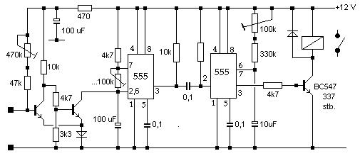

(#) ferci válasza maxpack hozzászólására (») Máj 20, 2007
Összeraktam egy rajzot, próbáld megcsinálni, ha kedved van hozzá. A beállítások tőled függnek, mint már mondtam. Kb. 10-20 másodpercenként adagolsz vizet pl., pár másodpercig, de ez módosítható !!!

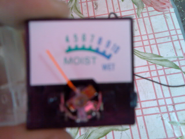

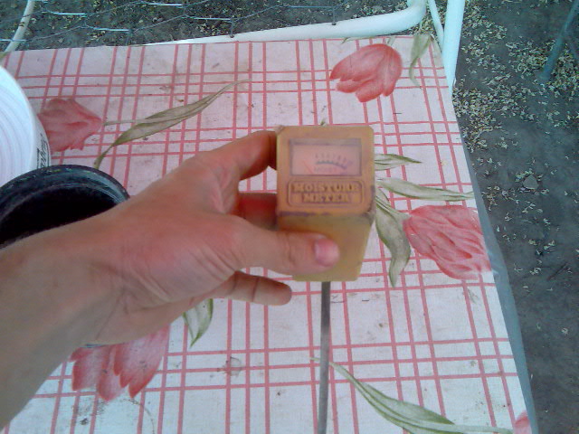

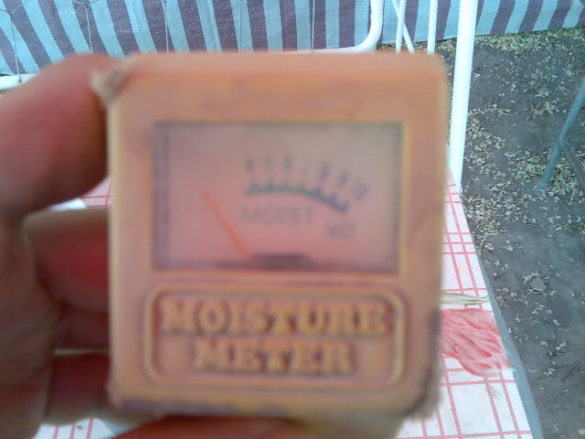

(#) maxpack hozzászólása Máj 20, 2007
Értem. Nekem volt egy analog méröm, ami elromlott, de semmiképpen sem tudtam felhasználni arra amire szerettel volna. mellékelek képeket.
És amugy nincs elektronikus rajzotok ezzel kapcsolatban?
(#) lgyk válasza maxpack hozzászólására (») Máj 20, 2007
Hi!
Elektronikai módszerrel tudtommal csak a vezetőképességet lehet mérni, ami általában arányos a víztartalommal (viszont az arányossági összefüggés talajonként változó!). Léteznek szenzorok a levegő nedvességtartalmának mérésére, de a földben levő elektrolitok meghamisítják az eredményeket. Ha létezik is olyan szenzor, vagy elektronikai megoldás, amivel szelektíven lehet a víztartalmaz mérni, drága.
Analitikailag a vízmeghatározás egyik legpontosabb módszere a Karl Fischer-féle vízmeghatározás: piridin-metanol elegyben oldott kén-dioxid és jód között a reakció csak víz jelenlétében zajlik le:
I2 + SO2 + H2O -> SO3 + 2 HI
De ehhez analitikai eszközök és vegyszerek szükségesek.
Ennél olcsóbb a termogravimetrikus vízmeghatározás, ami nem szelektív, de jó közelítéssel a víztatalmat mutatja: a minta tömegváltozásának mérése hevítés (100 fok C fölött) hatására.
Persze attól függ, mire kell. Ha csak az érdekel, hogy száraz-e a talajod, elég egy ellenállásmérés, de ha talajelemzésre számszerű érték kell, akkor marad az analitikai módszer...
Akkor vezetőképességet kell mérned.
Ajánlom a grafit/szén elektródákat, hogy ne rohadjanak el, aztán 100 verzió lehet, hogy mivel csinálod meg.
Kezdetben elég 1 tranyós kör 1 relével, aztán biztos lesz PIC-es megoldás is, hi....
Mindenesetre nem ártana, ha egy monostabillal megfejelnéd, mert idő kell ahhoz is, hogy átnedvesedjen a föld az elektródáknál, nehogy túlöntözz.
Ha meg spécire akarod, akkor a bemenet schmitt-triggeres legyen, hogy ne kerregjen a relé, aztán indítasz vele egy nagyon lassú astabilt, ami meg jelet ad egy monostabil fokozatnak, így apránként elég nedves lesz a föld. Az időbeosztás nyilván a terület függvénye.
Érdekes kérdés..
Nem mindegy, hogy tényleg arra vagy-e kíváncsi, mennyi víz van egy adott föld-térfogatban, vagy esetleg ellenállással kapcsolatos a téma.
Konkrétabban tedd fel, mit akarsz megoldani.
Helló!
Tud valaki ezzel kapcsolatos kapcsolási rajzot, doksit adni?
(gondolom ez a téma azért elég sok mindenkit érdekel)
