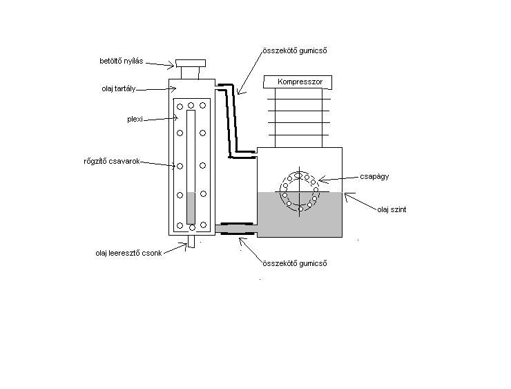

(#) 5555 válasza Peticilin hozzászólására (») Márc 13, 2009 /
Hali! Engem érdekelne ez az olajtartály téma és hogy mennyi olaj kell a ebbe a kompresszorba?
(#) Peticilin válasza 5555 hozzászólására (») Márc 14, 2009 /
Tengely középig kell bele az olaj.Úgy kell megépíteni a tartályt hogy tudjom hova tágulni az olaj.Csatolok egy rajzot a könnyebb megértés érdekében.A kémlelő rés 5-ös plexivel van lefedve és szilikonnal tömítve. A tartály mérete kb. 100 mm széles ; kompresszor magasságú és hosszú.
(#) 5555 válasza Peticilin hozzászólására (») Márc 14, 2009 /
Köszönöm, hogy irtál és feltetted a rajzot még annyi kérdés ha nem tennék tartályt akkor is jó lenne?
Mert itt egy ismerősnek van tk-200as azon nincs olajtartály?
Egy kamaz kompresszoron meg olyat láttam, hogy az olajleeresztő össze volt kötve a betöltőnyílással egy csövön keresztül.
A bátyám gumisműhelyébe volt egy ilyen kompresszor.Az volt a baj,hogyha feltöltötte olajjal és lezárta,egy kis idő után kiköpte magából az olajat,mert nem tudott hova táguli.Ez a tágulás két részről adódik.Az egyik a hőtágulás,a másik,hogyha csak negyedig is töltöd fel olajjal,a forgattyústengely "sonkái",ahogy belecsapnak az olajba,ez is tágulást okoz.Ha teljesen lezárod,mind a leeresztő,mind a kifolyó nyílást,a tágulás miatt,valahol ki fogja magábók köpni az olajat.Ami benne marad,az kenéshez már kevés,a komresszor kopogni fog,jelezvén az olajhiányt.
Az összekötött csöves megoldással én még nem találkoztam,de szerintem az kevés a tágulás felvételéhez.
Miután elkészült a bátyám kompresszorára az olajtartály,a félig töltött olajszint esetén,a beindítást követően kb 20mm-t emelkedett az olajszint.Tehát ennyit tágul az olaj.

(#) peto1 válasza 5555 hozzászólására (») Márc 15, 2009 /
A kompreszor azért dobja ki az olajat mert a dugattyun vanak ugynavezet kompresor gürük általában kető, meg egy olajzo gyürü. Nálad valoszinüleg a kompreszor gyürük ki vanak kopva és töb levegö megy a olajblokba és az valahol ki köl hogy menyen. A Peticiiin feltet ábrrán a bevezetö nyilása elvezeti a tulnyomást az olajházbol. Az olajszint is nem kel hogy olyan magas legyen, elég ha eléri a csapagy alsó gyürüt. Mert kenyést ugyis a hajtokar sonkájaji csabdosák szét ugy hogy lesz elég kenyese. Hogyha a kompreszor dolgozik és a szelelö nyiláson érzed hógy levegöt fuj ki akor csak a kopreszor gyürük mentek gajra. Ilyenkor sürüben köl elenörizni az olajai met a kicsapodo levegö keveradik az olajcsepekel mekfeéredik az olaj ée akor a kenyés nula elkezd majd csörögni vagy berágodik. Ez a bajuk a nagy fordulatu kompreszoroknak. NYUL ÉS A TEKNÖS.

(#) 5555 válasza Peticilin hozzászólására (») Márc 15, 2009 /
Nekem még csak most fog elkészülni a héten, egyenlőre csak teszek egy csövet a betöltőnyílásra, kipróbálni aztán majd csinálok hozzá egy olajtartályt is.
Peto1, 820-as fordulat sok lesz neki?
A 820-as fordulat nem nagy fordulat, hogyha a betöltő csövön fúja a levegőt meg dobja az olajat akkor a kompresszorod nem jó.

(#) peto1 válasza 5555 hozzászólására (») Márc 17, 2009 /
Ami az áttételt illeti lehet 1 a 2 arányban, mert lassú fordulattal tovább fog működni. Hogyha kevésnek tartod a levegő menyiséget ősze lehet kötni 2-3 tartályt. Ami az olajat illeti nem kel bele amenyit láttál a képen, elég lesz hogyha eléri a főtengő alját. Ha ősze kapcsolod mindet majd meglátod hogy mit dörömböl. Sok sikert.
