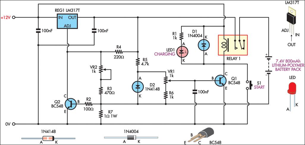

(#) Mzolee hozzászólása Jan 14, 2008 /
Megépítettem a mellékletban lévő kapcsolást.
Azt gomdolom, hogy a VR-2-es állítja a Q2 előfeszítését ami figyeli az akku feszültségét, mert a töltőáram "elfolyik" előtte az 1 ohm-os ellenálláson. A VR-1-est akárhová tekerem nemtörténik a led fényerejének változásán kívül semmi. Ja és az aksit most kezdtem tölteni.
Kérdésem a két trimmerre vonatkozna, mégpedig hogy mit állítanak?

(#) AQLMGabor válasza Mzolee hozzászólására (») Jan 22, 2008 /
Igy hirtelen úgy látom hogy azzal állíthatod, mikor kapcsoljon le a töltő. Várd meg amíg az akku feltöltődig 8,4V-ra, majd tekerd a Vr1-et amíg a relé el nem enged.
