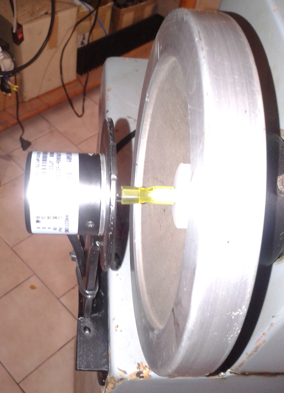

A számláló tekintetében az én igényeimet eddig tökéletesen kielégítette ez a frekimérőből bontott TIL306-os számláló, nem végez ugyan matematikai műveleteket, a motort sem állítja meg, sőt még visszafele sem számol, de nekem ilyenre nincs is szükségem, mert mint írtam sosem tekerek visszafele. Illetve igen, egyetlen menetet minden sor végén amikor felragasztom rá a sorszigetelőt. Ezt sem lenne muszáj, de megcsinálom, mert én nem szeretem ha a huzal tengelyirányban csavarodik. Valamint én csak sorokat számolok, ezért bőven elég a 3 számjegy, minden sor végén nullázom a számlálót és a következő sor nulláról indul.
A jeladóm egy mezei résopto (ott van mellette a képen) ami egy fahasábon van ráragasztva egy lemez darabra hogy súlya is legyen, ezt csak alátolom a tokmány alá, a tokmányon van egy kis ragasztószalag darab ami elhalad a résben.

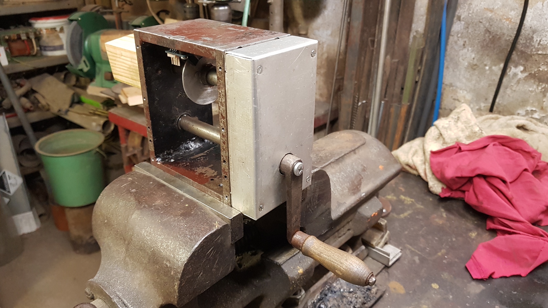

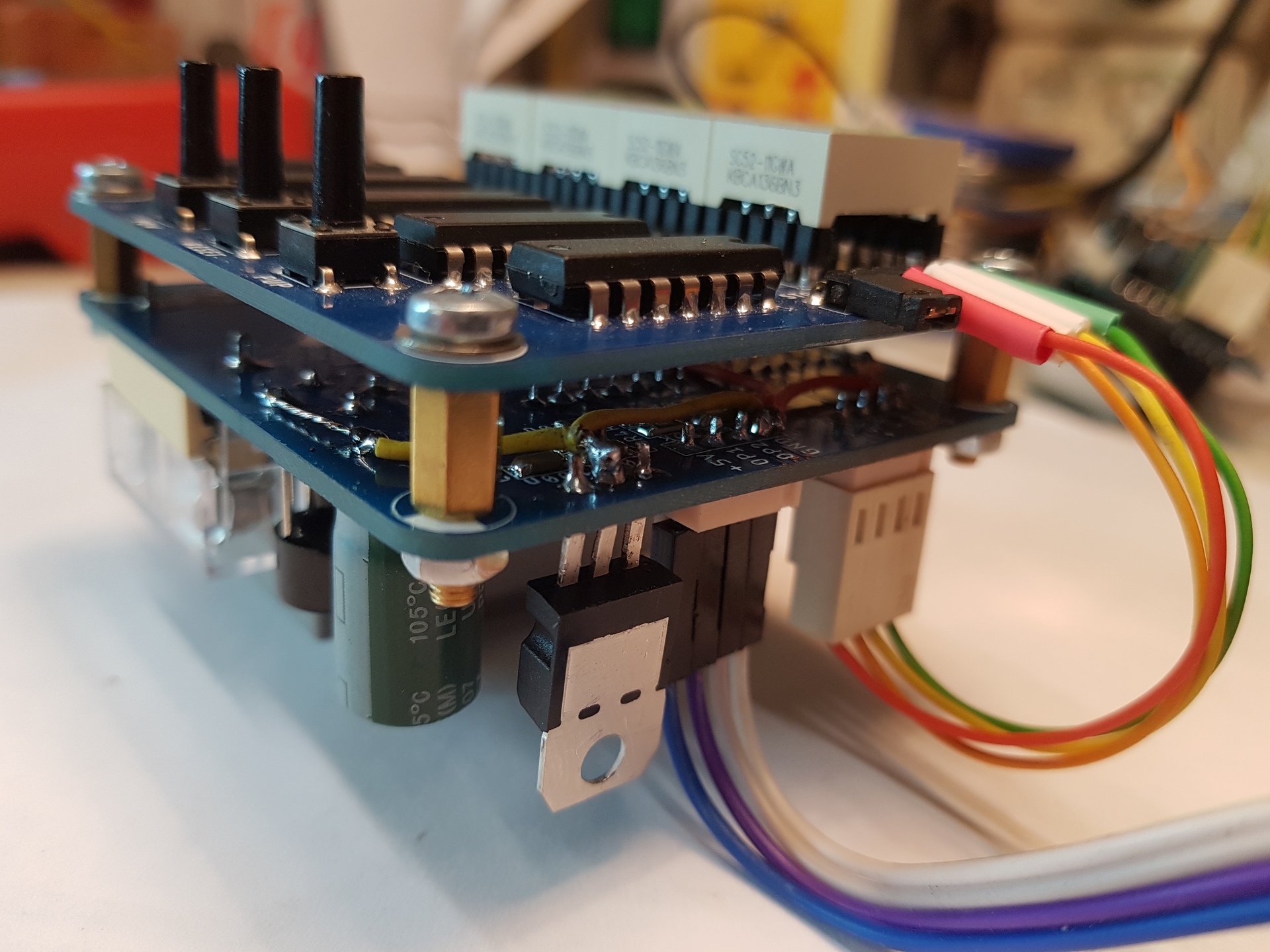

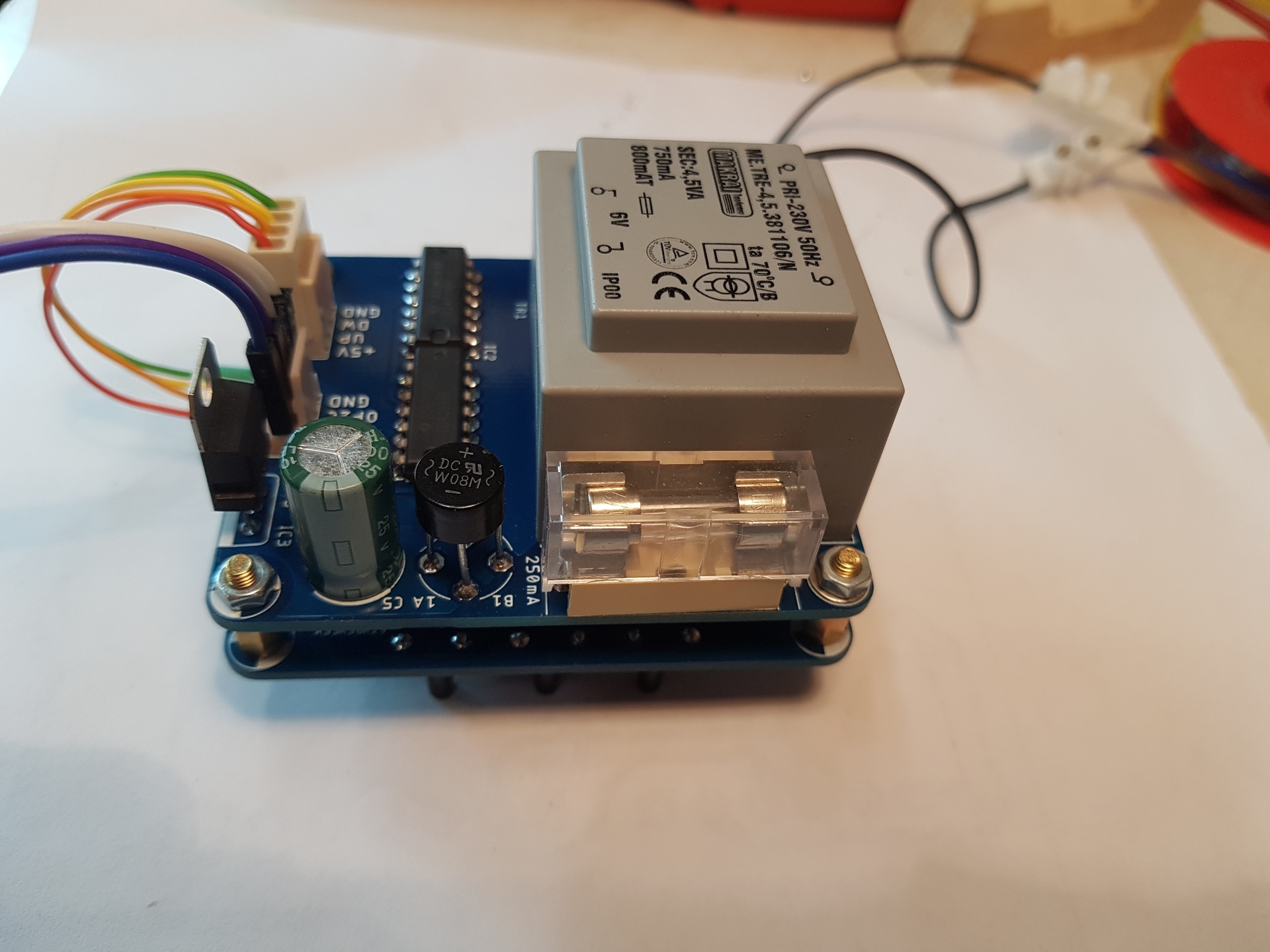

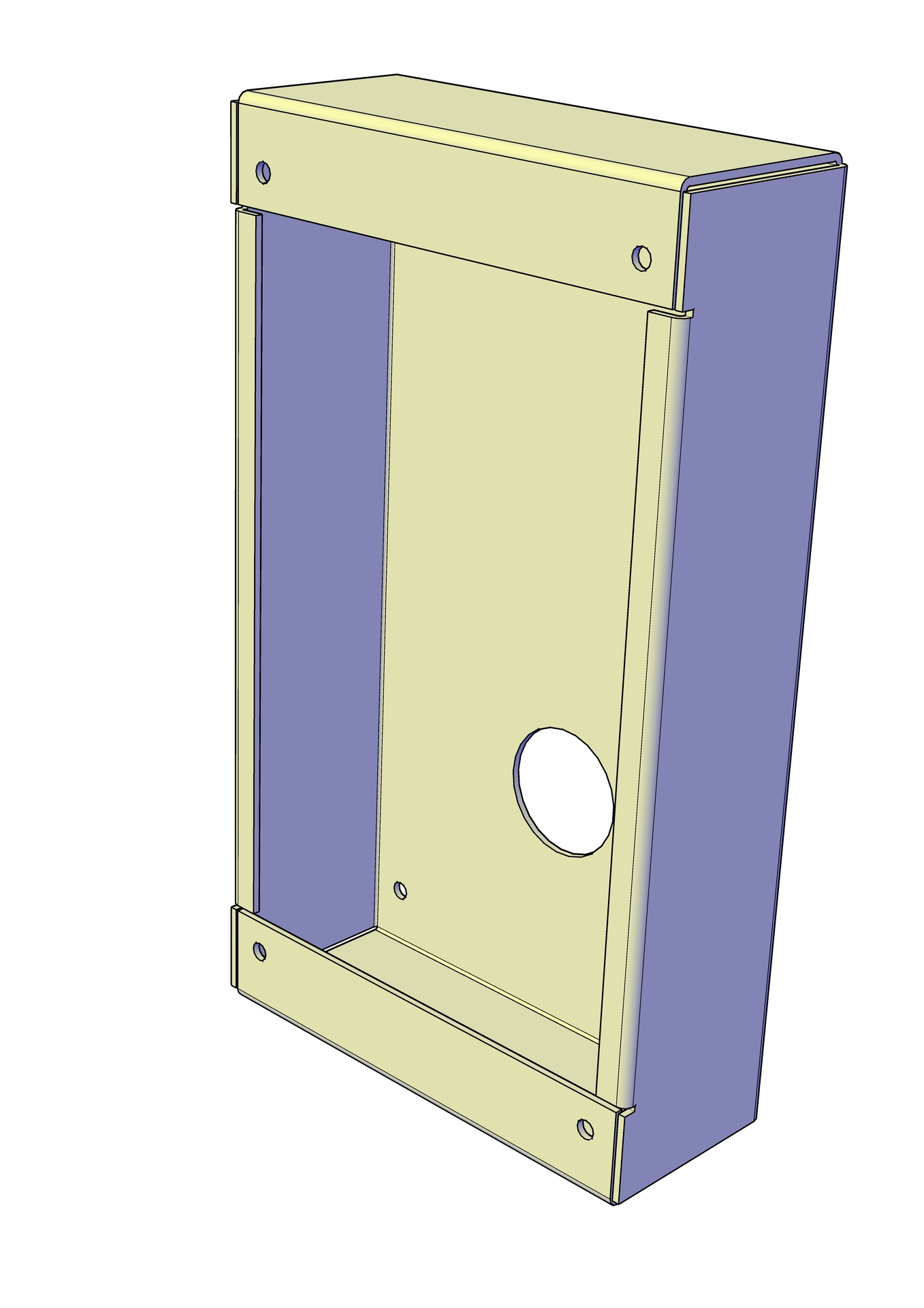

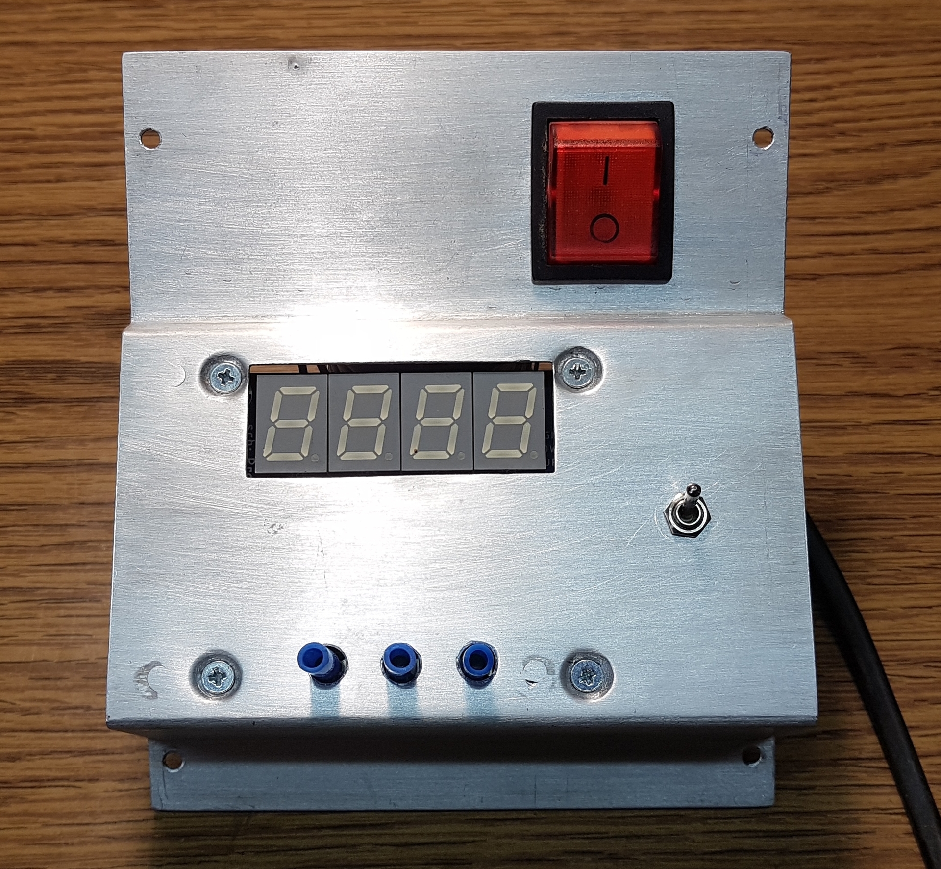

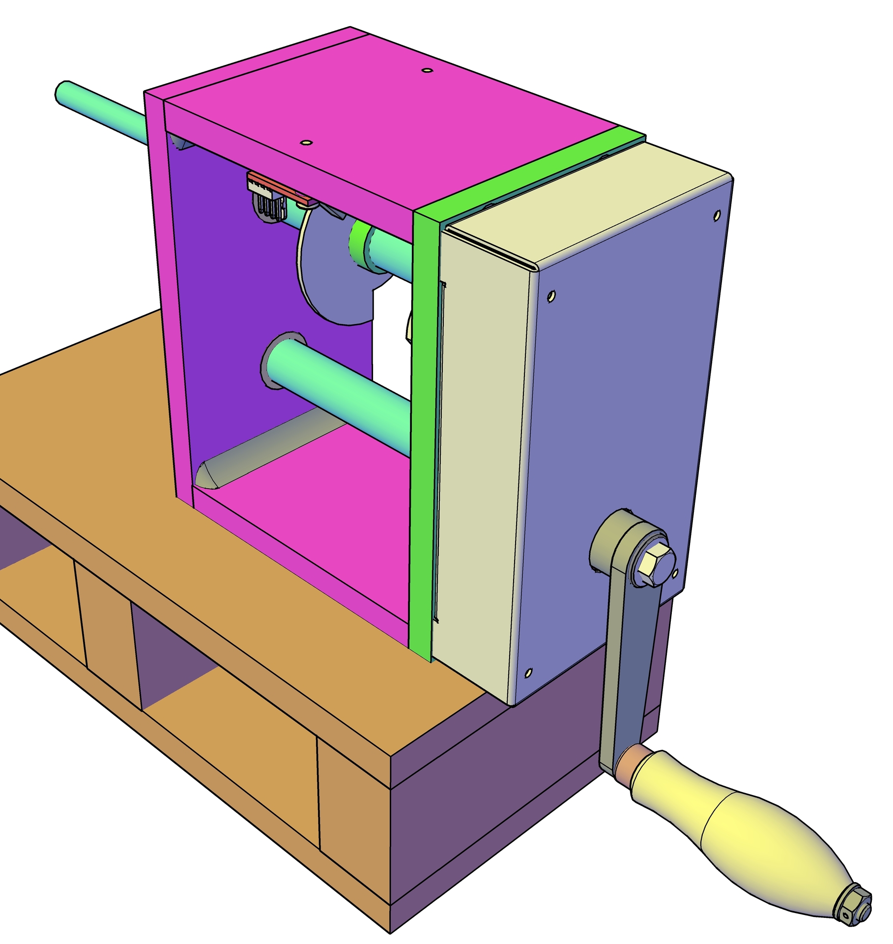

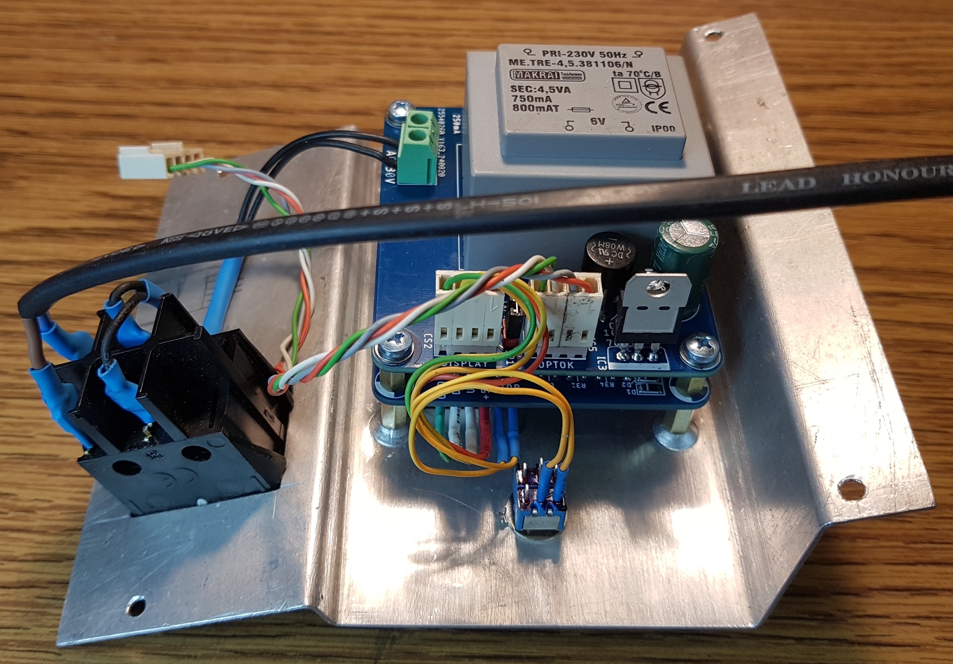

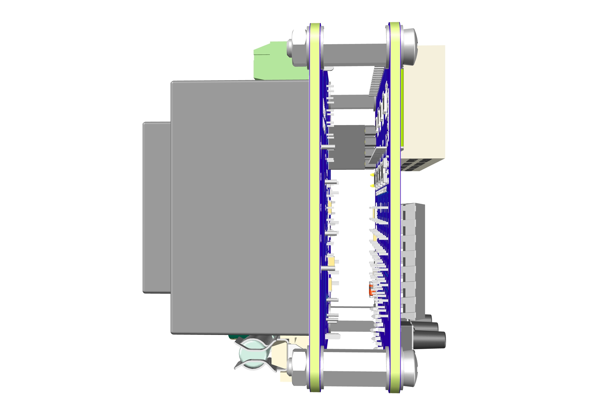

(#) Alkotó hozzászólása Márc 19, 2024 / 6
Megkértem és ezért rajzolt egy digitális fordulatszámláló megoldást Proli007. Elsőre egy külső számláló egységet akartunk használni, de ez nem úgy működött ahogyan vártuk. Ezért az érték kijelzésére is tervezett egy áramkört, ami már tökéletesen működik a korábbi vezérlő egységgel.
Egész fordulatokat tud oda-vissza számolni. A billegtetés nem okoz hibás számolást, sőt más egyéb módon sem tudtam „becsapni”. A számláló panelen van egy nullázó nyomógomb, illetve kézzel is tudjuk fel-le léptetni a kijelzett értéket. Erre akkor lelhet szükség, ha bármilyen okból úgy fordítjuk a tengelyt, amihez nem tartozik menetszám változás. Ha visszaszámoláskor 0000 érték alá megyünk (akár kézi léptetéssel akár visszaforgatással), akkor 9999 értéket kapunk, ami tovább csökkenthető.
A fotómellékleten még a régi vezérlés és a régi érzékelő látszik, de már az új számláló modullal. A látványterveken viszont már egy olyan panelkombinációt ábrázolok, ami méretben is pontosan illeszkedik a számláló panelhez, és csatlakozásuk is egymásba tolható.
Tényleges tekercselő tengellyel még nem próbáltam ki, de itt már csak mechanikai problémák merülhetnek fel.

(#) qvasz2 válasza Alkotó hozzászólására (») Márc 20, 2024 /
Ügyes! Annyit tennék hozzá, mivel én már csináltam hasonlót: a tárcsa megoldásod "inverzét" jóval egyszerűbb megoldani. Vagyis a tárcsából egy kisebb ablakot kivágni, nem pedig egy kilógó részt hozzátenni.
(#) Ódenka válasza Alkotó hozzászólására (») Márc 20, 2024 /
Ha ezt látom évekkel ezelőtt, ilyent építek. De mivel egy kedves Fórumtárs, LCD 2x16 kijelzővel, pofon egyszerű programozhatósággal, 4 digiten működő 2 tizedessel dolgozó számlálót alkotott, így az működik nálam a világ végéig. Az is igaz, ki kellett költekezni egy enkóderhez rendesen, 3.600.-Ft volt....
(#) Alkotó válasza qvasz2 hozzászólására (») Márc 20, 2024 /
Igen, teljesen jó a felvetés. A helyes irányérzékelésnek az a feltétele, hogy a "takarás" minimum olyan széles legyen ami egyszerre ki tudja takarni a két érzékelőt, és a "hiány" is minimum olyan széles legyen ami már képes mindkét érzékelőt nyitni.
A modellemen látszó tárcsa azt a helyzetet igyekszik szimulálni, amikor nem egy tárcsa van a tengelyen, hanem csak egy lemezke forog körbe (azért rajzoltam mégis tárcsát, mert így látványosabbnak ítéltem).

Csak a gép sarkát látni, ami alapján ez távol esik egy amatőr tekercselőtől. Inkább valami gyári tekercselőgépnek tűnik.
Az enkóder felfogás egyedi, de célszerű.
(#) Alkotó válasza Alkotó hozzászólására (») Ápr 14, 2024 / 5
Elkészült a terv szerinti kombináció is. A két panelt nem egymásba dugtam, hanem összekábeleztem, mert ez egyszerűbb volt mint kiszedni a csatlakozót.
