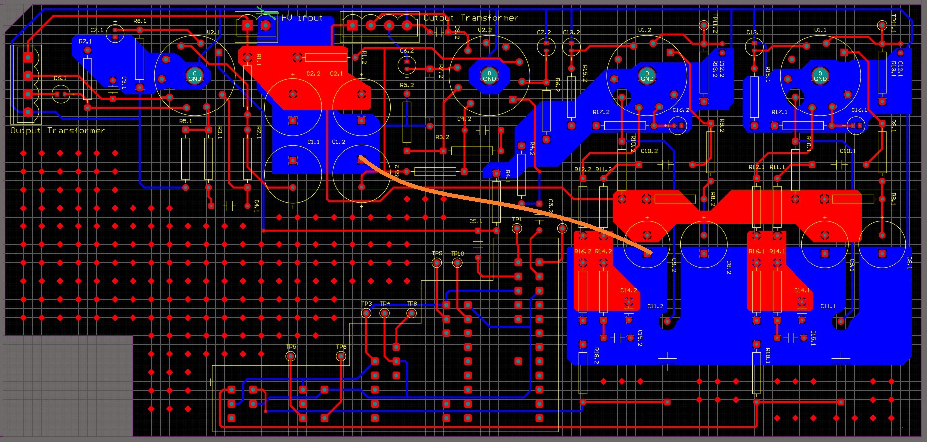

Köszi, várhatóan csütörtökön tudom majd tesztelni.
Megvolt a teszt. Már ez az átvágás segített rajta, jóval kisebb lett a búgás, de azért nem 0. Utána még elvágtam a jobb szélen levő átkötést is a két sziget között, és bekötöttem a felsőt is vezetékkel ugyanannak az elkónak a lábához. Így már szobahangerőn nem zavaró a zajszint, de azért hallható.
Gondolom, lehetne még itt-ott átkötögetni, de azt hiszem, kelleni fog az az új panel majd. Egyelőre "kísérleti példánynak" jó lesz. Van még teendő persze, pl. kideríteni, hogy az egyik oldalon miért kezdett el bő 15 perc üzem után véletlenszerűen recsegni..
