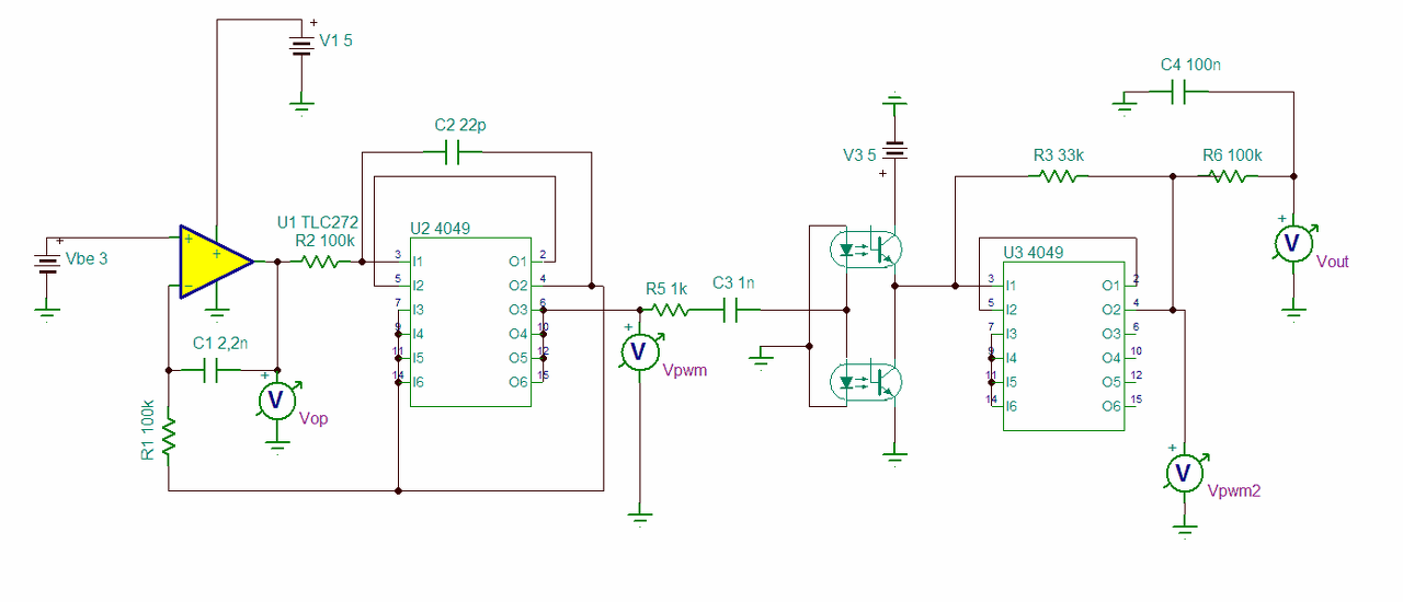

(#) Skori hozzászólása Aug 31, 2017 /
Egyelőre szimulátorban összedobtam ezt. (A táp rész még nincs meg, majd arra is kitalálok valamit)
Vajon a gyakorlatban is működne valami ilyesmi?
Vagy inkább fix frekis pwm lenne célszerűbb?
(#) Skori válasza Skori hozzászólására (») Aug 31, 2017 /
Most, hogy így elnézem, nem bonyolult, de beleraktam 3db IC-t meg két optocsatolót. Ez már nem kicsi hely a nyákon. A lineáris optocsatolóval lehet, hogy egyszerűbb lenne? Vajon mekkora hibával lehetne mérni vele?

(#) gulyi88 válasza Skori hozzászólására (») Aug 31, 2017 / 1
Lineáris optóhoz is kell legalább két műveleti erősítő (két független oldalra).
Ha meg is linearizáljuk az egyik felén negatív visszacsatolással, akkor is:
IL300 0-75°C hőemelkedésre, 5mA, vagy az alatti ledáramnál +-0.5% ot csal a két kimenete között.
5mA ledáram alatt is csal 0.5%-ot. Ezt a csalást nem szedi ki semmilyen kompenzálás.
Plusz a transzfer erősítés nem fix, hanem válogatva van csoportokra, ezért minden csatornának szüksége lenne egy kalibrálásra.
És akkor hozzávesszük a linearizási eszközök drifteléseit, szerintem jobb esetben sem lenne csak olyan 3-5% körül FS, full temp mellett.
Eddig nem került szóba a bemeneti osztó sem, ahova (0.1%) 25ppm-et illene tenni, ami megint drága 30ft körül van. Illetve minden olyan helyre, ahol számít a hőmérséklet drift, oda 25ppm alkatrész kellene (kondiból NP0).
A hozzászólás módosítva: Aug 31, 2017

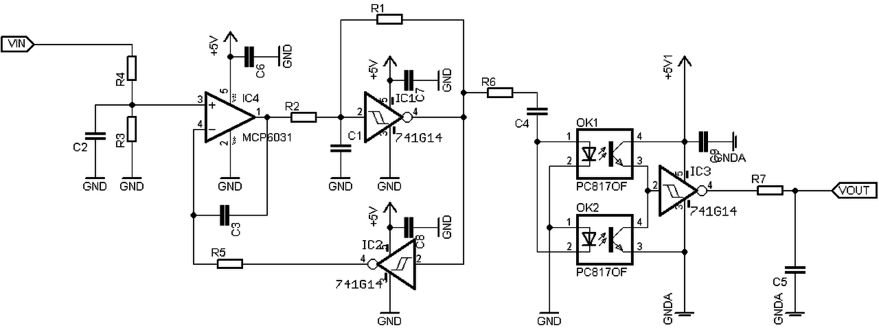

Újabb rajzot készítettem. Szimulátorban használhatónak tűnik, 1..2%-nál nem nagyobb a hiba, de 0V vagy alacsony bemenő fesz környékén nem tudtam jól modellezni. Ez így vajon mennyire lenne használható a gyakorlatban?
A HCPL7800 a TME-nél horror áron van, kína most nem játszik. Amúgy az applikációit nézve kell utána egy különbségképző opamp is - vagy az nem kötelező?

Ez nem az UcD elvet követi, hanem a schmitt trigger miatt hiszterézises önrezgő lett belőle. A szélső kitöltési tényezőknél nagyon le fog szakadni a vivő frekvencia. Az R5,C3 és R1,R2,C1 értékeitől függően a műv.erősítő valamit javíthat a helyzeten.
Szerintem az a kettős optocsatoló továbbra sem jó választás, a rövid impulzusokat (0% és 100% közelében) meg fogja toldani. Ha telítésbe megy, hiába "húzza" a másik, nem fog sokkal gyorsabban kikapcsolni. Még egy olyan optóval is jobban jársz, aminek a fototranzisztorának a bázisa is ki van vezetve, és egy schottky diódával megakadályozod a telítést.
