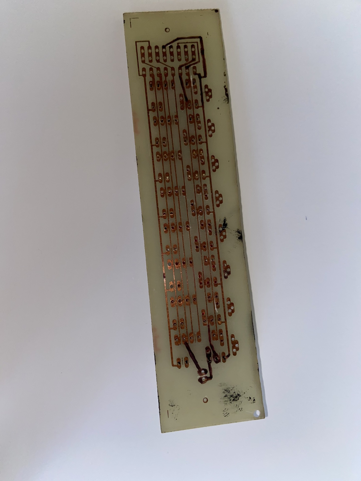

(#) pipi válasza k_i_j hozzászólására (») Júl 25, 2020 /
Mi a baj vele? A kisbetűsöket minden digitnél összekötöd egymással, digitenként az A(C) megy a 7226 digitjeire (D1..D8). Vagy a nyákon a fólia vezetést nem tudod elrendezni?
(#) k_i_j válasza pipi hozzászólására (») Júl 26, 2020 /
Erre már én is gondoltam, csak még nem jöttem rá hogyan, hogy ne keresztezzék egymást.
De már tárgytalan. Másik kijelzőt veszek hozzá. Négy digit egy házban. A kettőt már hátha könnyebb lesz.
(#) pucuka válasza k_i_j hozzászólására (») Júl 26, 2020 / 1
Valahogy így. Nem valami szép, se a kép, se a nyák, de én csináltam. Eddig be nem fejezett projekt, valószínűleg már nem is lesz. Pedig minden meg van hozzá, de azóta lett gyári.
A hozzászólás módosítva: Júl 26, 2020
(#) k_i_j válasza pucuka hozzászólására (») Júl 26, 2020 /
Ilyesmire gondoltam.
Köszönöm szépen.
