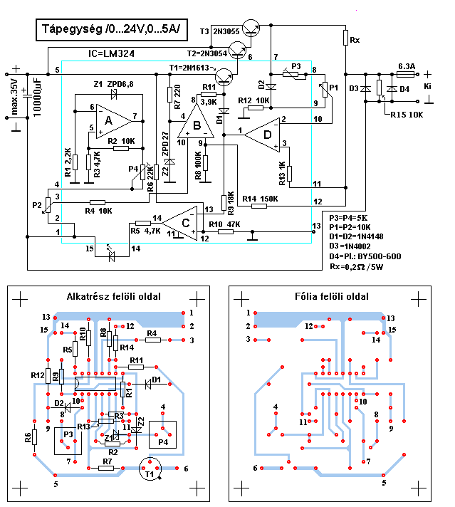

Itt a kapcsirajz amit igértem.
De nem voltam képes normális nyákot készíteni hozzá ![]() Tudnátok segíteni ? ![]() Én eddig 1oldalast , alkoholos filccel , kézi tervezéssel készítettem . Most az eagle-vel küszködtem 3 délután kevés sikerrel. Rajz csatolva. +1 kísérletem is. Tudnátok egy éretelmeset készíteni , vagy a progi beállításban? ![]()
Egyébként én a kézi route-olás híve vagyok. Az Eagle autoroute-ja néha nagyon lehetetlen vonalvezetést csinál. Általába agyon bonyolítja a dolgokat.

A nyákfélén az alkatrészek értékei öszzekeveredtek! Köszi ha tudtok segíteni . Megyek aludni , holnap fojtköv. Jóélyt ![]()

Nekem így első ránézésre úgy tűnik mintha túl lenne bonyolítva a kapcsolás. Egyébként én általában ExpressPCB-t használok.

A kapcsolási rajz nekem a szovjet TV-khez adott stílusú, áttekinthetetlen. Némi átrajzolás után már jobban tetszik (nekem).

Van itt olyan aki megépítette a rádiótechnika évkönyv '02-es számából a labortápot? Kellene egy kis segítség mert nem igazán megy...
Kezdem azzal hogy, végig olvastam minden tápegységet fórumot, de egyikben sem találtam választ! Tehát szeretnék építeni egy komolyabb labor tápegységet! Amit szeretnék: -Legyen állítható feszültség: 35V kell max, a min nem nagyon számít, mondjuk 2-35V-ig -Zárlatvédelem legyen rajta és max 5A-t tudjon leadni A többi már csak extra! -Felvett áram kijelzése(7 szegmenses LED kijelzőn, egy tizedes jegyig: 3.5A) -Kimeneti feszültség kijelzése ( ez is mint az áramfelvételnél) Külön külön is küldhettek kapcsolásokat, én már talán össze tudom rakni! Tehát ha valaki egy tápot küld, más meg a fesz kijelzést, valaki pedig az áramfelvétel kijelzését! Nekem van egy kiszemelt áldozatom tápegység ügyben, de átalakításra szorulna, hogy azokat tudja amiket leirtam. Csatolom a rajzát! Köszönöm a segítséget előre is!

A rajzot amit be raktál nekem megvan építve, de van egy kicsi hibálya. Nem mindig indul be az áramkör! Még nem sikerült rájönnöm a hiba okára. ![]()

A hiba oka:gerjed a műveleti erősítő....
rakj a zénerrel párhuzamosan egy 100pF körüli kondit. (csak arra nem emlékszem melyik is...de aszthiszem az A jelű -referencia- a bűnös)

Azért ezt rendesen alább adtad! A 30V 3A elég messze van a kitűzött céltól.... Nem is az áram - mert az csak trafó, tranyó meg hűtés kérdése - hanem a feszültség. 35V kimenőhöz kell legalább 38-40V pufferfesz és ez nem mehet feljebb terhelés nélkül sem a kommersz műveleti erősítők használatánál. Ekkora áramhoz darlington áteresztő (még inkább 3-as darlington) kell, ami min 1,4 (2,1)V-al magasabb kimenőfeszt vár a műv-erősítőtől mint a kimeneti fesz.
Ezek a korlátok csak spec. alkatrészek vagy más kapcsolástechnika (pl lebegő táp) alkalmazásával hidalhatóak át.
