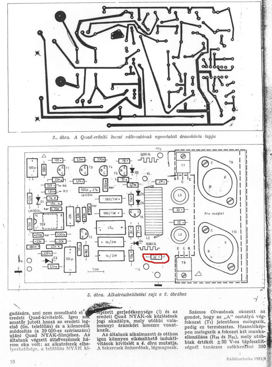

Igen ezt megtaláltam én is. Az 1ik már működik, viszont a másik szivat. Multival mérve a kimenet szépen be áll 0ra,de ha hangszórót teszek rá akkor zúg olyan 80hz körül és a soros izzó is világít a 230as oldalon. Szkóp nincs, de szerintem gerjedés lesz csak nem tudom mi okozza.
Szia! A mellékelt rajzon bekarikáztam azt a kondenzátort amelyiket 120 pF-nak vélek. Ennek elhangolódása tipikusan gerjedést okoz. A kerámia kivitelnek meg van erre a hajlandósága.
A hozzászólás módosítva: Feb 15, 2024
Majd hollnap kimegyek és kicserélem. Úgy is rendelnem kell pár dolgot,mert próbának csak 2wattos volt a 0,1 ohm ellenálásbol illetve 22ohm is kell mert csak 22,6 ohm 1% van itthon.
A másik oldal elsőre ment az alapján raktam ezt is össze, az általam csatolt kép még az az állapot volt ahogy hozzám kerültek.
A tekercsekkel párhuzamos 22 Ohm értéke nem kényes.
Az mkt1826 jelölésű kondi elvileg 470nf a rajzon viszon 100nf szerepel ezt sem értettem mint ahogy az r30,31 rajz szerint 510ohm ezekben viszont 470 ohm
A kondira nem szóltam,ott a tetején a 10j.. A hozzászólás módosítva: Feb 15, 2024
Tegyél be oda fóliakondenzátort, jobb, mint a kerámia és legalább 100V-os legyen.
Az 5100Ohm vagy 470Ohm az alkalmazott tápfeszültségtől függ, kisebb táp, kisebb ellenállás. A 0,1Ohm 2W elég.Esetleg 2db. párhuzamosan kötött 0,22Ohm/2W bőven megfelel. Bemeneti csatolókondenzátornak pedig 6,8uF, vagy méginkább 10µF javasolt, a jó mélyátvitelhez. Forrasztások tökéletesek legyenek! Üdv! A hozzászólás módosítva: Feb 18, 2024
