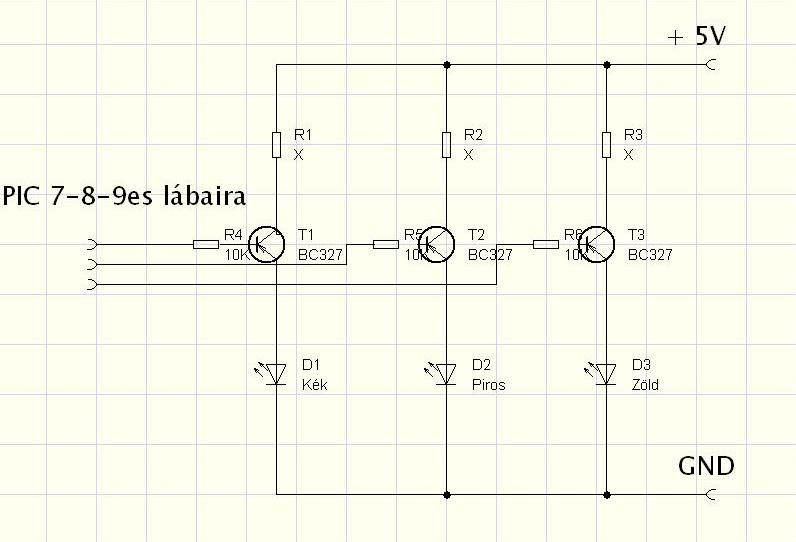

Volna nekem is egy egyszerű kérdésem : Közös Katódos ledeket szeretnék meghajtani,5 mm-es típusokat. Megtaláltam a számomra ideális kapcsolást,kevés alkatrész,és csak azt tartalmazza,amire nekem szükségem is van.
Ez a rajza,a gondom csupán annyi hogy itt közös anódosak a ledek.
Rajzoltam az elképzelésemet,ez így a valóságban működne? Az NPN tranzisztort PNPre cserélem,a bázisellenállás maradna. Természetesen a saját,4 kivezetéses ledeket mind párhuzamosan kötném és a megfelelő ellenállást használnám...a kérdés hogy az elv így jó lenne-e?
Köszönöm szépen!
Kicsa
(#) _JANI_ válasza Kicsa hozzászólására (») Jan 16, 2011 / 1
A _kapcsolásodban_ az E-C kivezetéseket cseréld meg. A PNP tranzisztorral az aktív jelszint invertálódik. Vagyis a magas aktív kimenet helyett alacsony szint lesz az aktív. Ami a LED-ek fordított vezérlését fogja eredményezni.
A mellékelt kapcsolásod NPN-es tranzisztorral jó lesz. Mivel úgy egy-egy emitterkövetőt alkot a kapcsolás.
Az NPN-nél nem kell az E-C kivezetést felcserélni.
(#) Kicsa válasza _JANI_ hozzászólására (») Jan 16, 2011 /
Sajnos nem nagyon vagyok otthon áramkör tervezésben.
Nagyon szépen köszönöm a felvilágosítást!
Szerintem ez esetben maradok az NPN-nél...

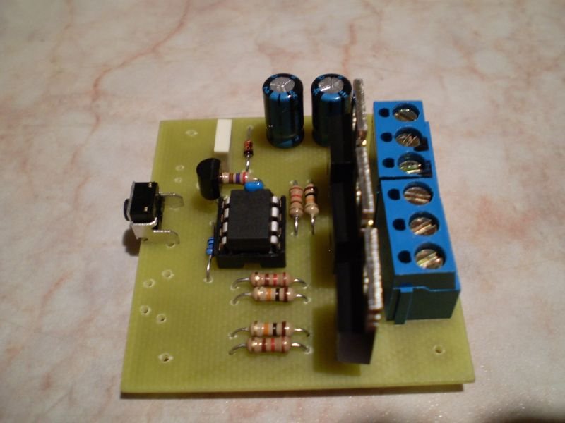

(#) H2opok válasza _JANI_ hozzászólására (») Feb 9, 2011 /
A mŕsodik linken látható mosfetes is jó lenne,csak nyákrajzot nem találok sajna.
http://picprojects.org/projects/bigmosfetrgb/index.htm
Nekem végül is az lenne a lényeg,hogy max. 3db 1 vagy 3W-os powerledet is meg tudjon hajtani.
(#) _JANI_ válasza H2opok hozzászólására (») Feb 9, 2011 /
Ennyit tudtam hirtelen összehozni!
Remélem a méretekkel nem tértem el nagyon.
Használd egészséggel.
Ha lesz valami jó saját programod erre a kapcsolásra, megosztod velünk?
(#) H2opok válasza _JANI_ hozzászólására (») Feb 10, 2011 /
Nos a nyák jó,(köszönet Jani-nak) beültetés is megvolt. Az eredeti fetek helyett, IRFZ 34N-t használtam, tökéletesen működött elsőre.
A hex a linken elérhető, igaz 1 másik projektre mutat:
http://picprojects.org.uk/projects/rgb2/index.htm#Code_Download
de ez szinte ugyan az az áramkör. Nekem már meg van ez a kisebb építve, csak át kellett tennem a Pic-et. Ha valakit érdekel, meg van minden állomány hozzá
(#) _JANI_ válasza H2opok hozzászólására (») Feb 10, 2011 /
Megépítve azért mégiscsak mást mutat az áramkör!
Kicsit a nyomógomb forr szemeit majd növelnem kell.
A fúrás után a másiknál alig maradt vezető felület.
