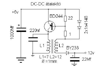

Astabil multivibrátor
Sziasztok, az alábbi kivágott Skori féle kép csak nekem mutat némi hasonlóságot egy astabil multivibrátorhoz?

(#) Epu2 válasza Geri86 hozzászólására (») Csü, 15:11 /
Igen. Ez egy induktív terhelésű astabil. A kondenzátor csak az indulást segíti. Valószínű egy feszültség átalakító része. Kiragadva a környezetéből semmire sem jó.
(#) gg630504 válasza Geri86 hozzászólására (») Csü, 15:14 /
Nekem ellenütemű Blocking oscillator-nak tűnik.

(#) Skori válasza Geri86 hozzászólására (») Csü, 15:34 / 1
A rajz működéséhez tudni kell, hogy a két tekercs a rajzon, az egy gate meghajtó transzformátor két primer tekercse. Azt is tudni kell, hogy schottky diódákkal működik, amelyeknek sokkal alacsonyabb a nyitófeszültsége mint a tranzisztorok B-E átmenetének.
Működés:
- Amikor a felső tranzisztor nyitva van, akkor a D14-en át elvezeti az alsó tranyó bázisáramát, így az zárva marad. Eközben a kollektorköri tekercs árama folyamatosan növekszik - ahogy közelíti a telítést egyre meredekebben emelkedik az áram.
- Amikor a kollektor áram eléri a bázisáram béta-szorosát, akkor a kollektorfesz elkezd kicsit emelkedni. Ekkor már nem tudja az alsó tranyó bázisáramát elvezetni a schottky-n kersztül ezért...
- Kinyit az alsó tranzisztor, és D13-on keresztül elvezeti a felső tranyó bázisáramát, amitől az teljesen lezár.
- Ezután a fent leírt folyamat megfelelője játszódik le az alsó oldalon - és az egész ciklikusan ismétlődik.
A frekvenciát elsősorban a tekercsek induktivitása, és/vagy a vasmag telítődése, és a tápfeszültség, másodsorban a bázisellenállások fogják meghatározni.
Később ki kellett egészítenem némi kapacitív rásegítéssel, és a bázisáram impulzus korlátozásával - mert alaphelyzetben "háklis volt" a beépített alkatrészekre.
A működés csak kis mértékben hasonlít a blockingra, mert azt többnyire záróüzemű konverterként használják. Azon kívül a hullámforma ennél a kapcsolásnál szimmetrikus négyszögjel.

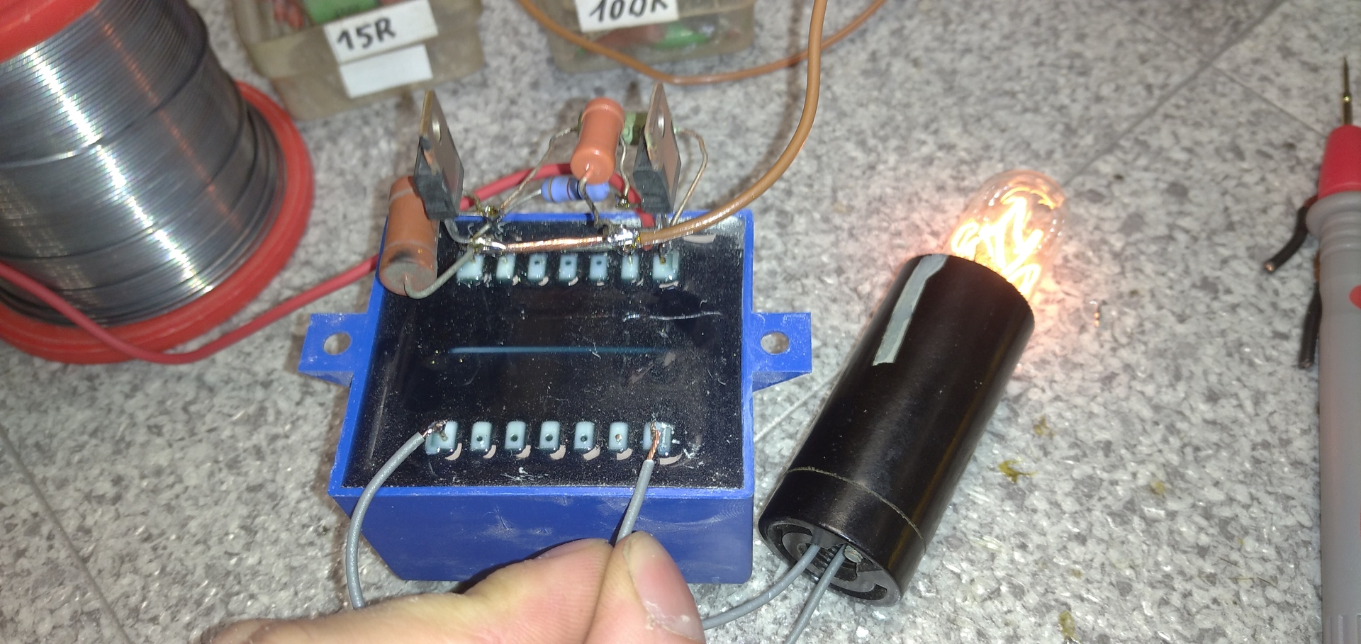

(#) Gafly válasza Skori hozzászólására (») Csü, 15:49 /
Puskás trafóval és bipoláris tranzisztorral is tökéletesen működik.
Annó sokat használtuk például csengető feszültség előállítására.

(#) Geri86 válasza Skori hozzászólására (») Csü, 20:44 /
Köszönöm a részletes magyarázatot.
