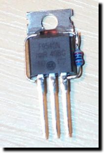

(#) maTaKee hozzászólása Jún 30, 2007 /
üdv!
lehet h hülye kérdés de ittminek kell a tranyóra ráforrasztani egy ellenállást??
(#) Peti_85 válasza maTaKee hozzászólására (») Jún 30, 2007 /
Nézegesd meg ezen az oldalon a műhelysaroknál, és azon belül pedig a VF-eknél és megérted.
Egyébként a dióda miatt kell ráforrasztani, mert azzal van termikus kapcsolatban, de ha már ott van a dióda, akkor rákerül az ellenállással együtt.
(#) maTaKee válasza Peti_85 hozzászólására (») Jún 30, 2007 /
tehát akkor ha jól értelmeztem akkor egy sima 4148 dióda + 1db 820 ohm -os ellenállás eléghozzá, és a két szélső lábára kell ráforrasztani!?
