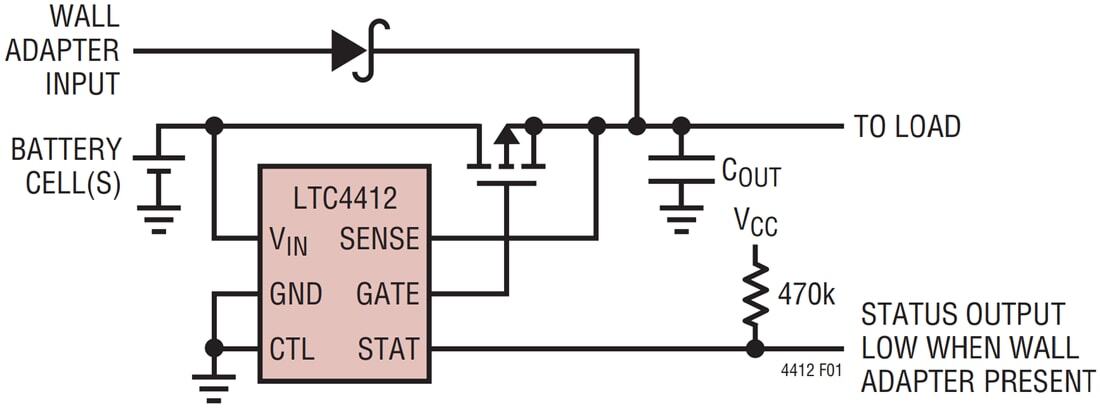

Szünetmentes tápellátásra lenne szükségem - gondolataim vannak, hogyan oldjam meg a feladatot, de kicsit bizonytalan vagyok benne. A rendszer: két kefés DC motor mozgatásával garázsajtó mozgatása a feladat, amik viszonylag nagy áramot (>10A) is felvesznek pillanatszerűen. 5-6 nyitás-zárás ciklusra szeretném, hogy legalább megoldott legyen a szünetmentes ellátás áramszünet esetén is. Az eddigi ötletem alapján valamilyen 12V (nominál) áramforrást használnék, a fogyasztókkal (vezérlő elektronika, adó-vevő, motorok) párhuzamosan kötve a 12V akkumulátort, amit csepptöltés szerűen mondjuk 13,2V-on tartana a táp. A hibát ott látom ebben az elgondolásban, hogy bár talátlam ipari kapcsoló üzemű tápokat, amiknek ilyen kimenete van, bizonytalan vagyok abban, hogy reagálna a rendszer amikor a motorok áramfelvétele megugrik, és mondjuk az akku sem 100%-os töltöttségű. Jó lehez az elképzelés, vagy más irányba keresgéljek?
Az akkumulátort 13,8 V-on kell tartani. Ehhez elég egy kisebb trafó töltő IC -vel, vagy 13,8 V-ra beállított áramvédett stab. IC-vel.
Nem kell aggódni, mindkettő 1,5 A-re le van korlátozva. A motorindulás néhány másodperce nem fogja megviselni. A hozzászólás módosítva: Máj 29, 2022
Én régen mindig azon aggódtam, hogy ha elmegy a hálózat, akkor az akku "hátulról" tönkreteszi az töltő elektronikát, vagy az elektronika leszívja az akkut. De a linkelt példánynál ezt már megoldották:
Idézet: „The main feature is a reverse leakage current (Max 10 µA at TJ = 0 to 40 °C VI = floating and VO = 13.7 V).”
Egy akármilyen olcsó kommersz automata töltőnél ez alapkövetelmény. Általában előírás, hogy először az akkura tesszük, majd bedugjuk a konnektorba. "Occsó" kínai regeneráló aut. töltő szépen kiírja, mennyi van az akkuban, hálózatra kapcsolva elkezdi tölteni. Ha túl gyorsan emelkedik a feszültség, visszaveszi az áramot. Túlterhelni nem lehet, mert korlátoz. Persze a kijelző miatt több a fogyasztása, ezért nem ilyent javasoltam.

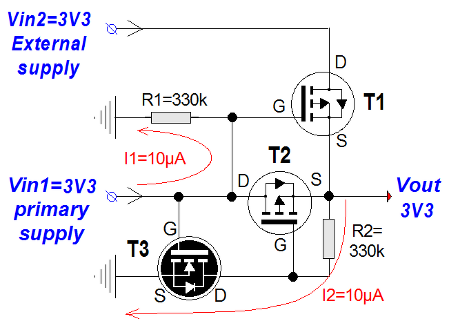

Nem találtam hasonló hozzászólást, így itt talán megfelelő helyen van. Szünetmentest szeretnék egy mini szerverszekrényhez amiben 2db 1 literes miniPC és egy SOHO router/switch üzemel. A PC-k maximális teljesítményigénye 135W darabonként és 19V-ot várnak táp oldalról, míg a routerek/switchek általában 12V 2-5 ampert kérnek. Ez ugye a maximális fogyasztás, jellemzően nem a maximális terhelésen járnak a gépek, a nap nagy részében épp csak üresjáraton. Amit szeretnék az több eset együttese, ezek a következők: Ne legyen felesleges feszültségkonverzió, tehát a kimenet max 24V. A bemeneti oldalon fogadjon hálózati feszültséget és lehessen más egyenfeszültségű forrásról is táplálni (solar, szél, autógenerátor, bármi ami megfelelő teljesítményű feszültséget tud szolgáltatni). A tároláshoz szívem szerint a LiFePo4 akkukat használnám. A cél az, hogy amennyire csak lehetséges "ingyen" üzemeljen, a hálózati feszültség csak biztosítékként játsszon szerepet a kapcsolásban. Ez az "ingyen" azért fontos, mert ezek lesznek a sokadik backup (mert ugye egy backup nem backup) szervereim egy olyan helyen ahol nem szeretném ha a folyamatos üzem jelentősen megemelné a háztartási fogyasztást. Foglakozott már valaki hasonló gondolattal? |
