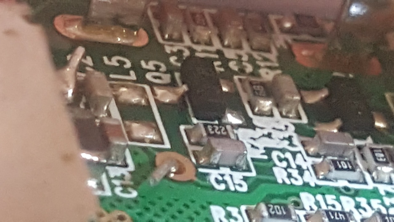

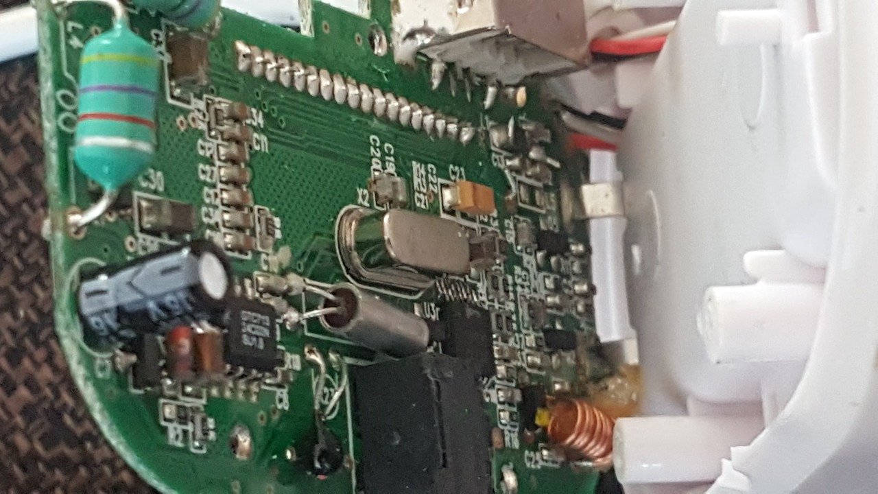

Egy MTU fm transmittert szeretnék jobb vételűvé tenni, mellékelem a fotokat, kérném szépen aki ért hozzá és tudja, mondja el vagy rajzolja be, karikázza be hova kéne egy kis antenna zsinort felforrasztanom ahhoz, hogy megnövekedjen a vételi képessége...
(#) ferci válasza Szilvi1 hozzászólására (») Okt 15, 2018 /
Inkább a szimpla nyomógomb környékét fotózd le ALULRÓL, a tekercs alatt.
Az 1. kép egyharmada sacc.
(#) Szilvi1 válasza ferci hozzászólására (») Okt 15, 2018 /
Szia, íme a kért kép és a másik oldala ugyanazon a feluleten.
Az a jack dugós cucc szerintem mikrofon inkább. Azt ne alakítgasd át.
Próbáld meg egy szigetelt tűvel, rajta egy sacc 1 m-es dróttal megnézni a tekercsek lábainál "megbökve" a forrasztást, tapasztalsz-e javulást vagy sem. Az egyik biztos a modulátor tekercs.
Esetleg a nagy felületű gnd fóliára egy darab drót, "ellensúlynak" megpróbálhatsz..
A fehér dobozon a kapcsoló talán frekvenciasávot kapcsolhat.
