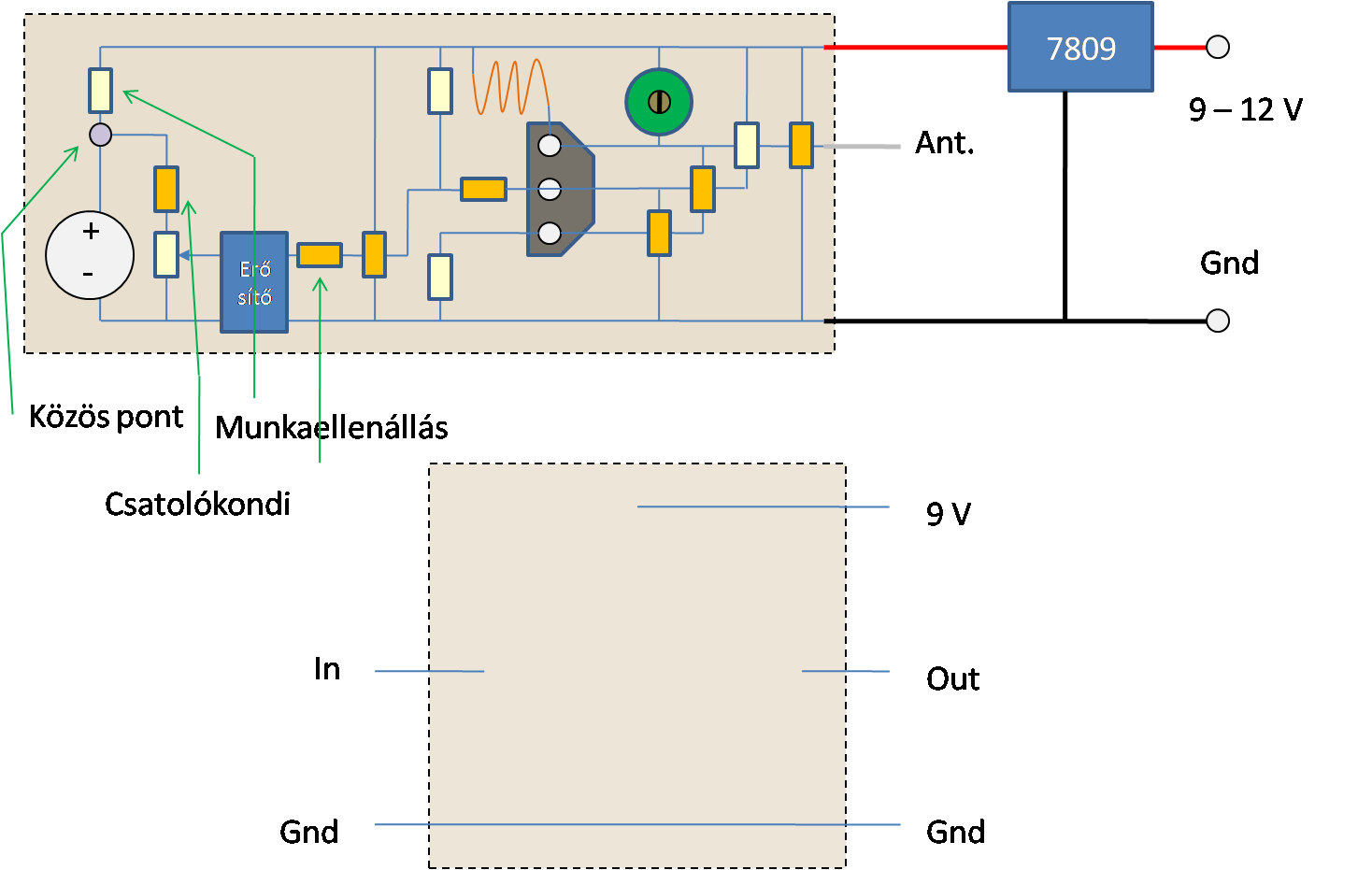

Ez a kapcsolás jó lehet ide?

Végigolvastam a tranzisztoros cikket, és az erősítős kapcsolást is.
Ez az erősítő nem túl "komoly" egy ilyen kis kütyühöz?
Nem tudnál esetleg mutatni valami egyszerűbbet / átrajzolni az általam feltöltött kapcsolást / linket küldeni egy egytranzisztoros hangfrekvenciás erősítő fokozatotról?
Csak annyit szeretnék elérni, hogy ha pár méterről beszélek a mikrofonba, az is hallható legyen.
Egyébként ha megoldom, hogy a potmétert ne lehessen egy bizonyos ellenállásnál kisebbre állítani, akár mechanikusan, akár elektronikusan, úgy már biztonságos?

Egy párat kilapoztam helyetted, ezekből meríthetsz ötleteket. Például ezen az oldalon van egy mikrofon erősítős megoldás, és a mellékelt IC -s erősítős megoldásból átveszed a hangerőszabályozás potméteres megoldását

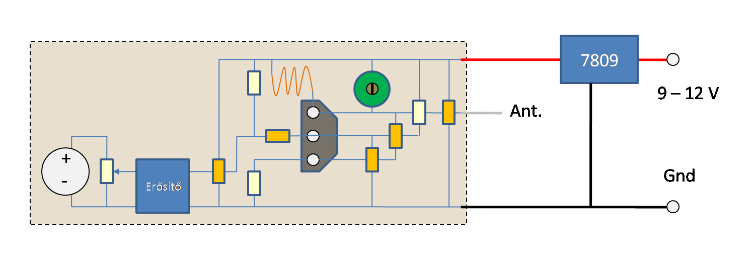

(#) hackerfish válasza pucuka hozzászólására (») Aug 2, 2010 /
Eddig jó?
(#) pucuka válasza hackerfish hozzászólására (») Aug 2, 2010 /
Nem. A mikrofonnak szüksége van a néhány kohm -os munkaellenállásra a pozitív táp felé, és ennek valamint a mic közös ponjáról viheted a jelet a hangerőszabályzó potméter felső kivezetésére egy kb 10 µF csatolókondinkeresztül. Az erősítő kimenete is kndin keresztül csatlakozzon az oszcillátor tranzisztor lbázisára. (ahol eddíg a mic kapszula volt)
Ok, megcsináltam amiket írtál. Így már jó, folytathatom?
kb így, ha az erősítő kondival kezdődik, és végződik
Szóval az erősítő elején és végén, a potméter és Gnd, valamint Aut és Gnd közé kellenek a kondik?
Nem földre, hanem sorba a jelútba, hogy a fokozatokat egyenáramúlag elválassza.
