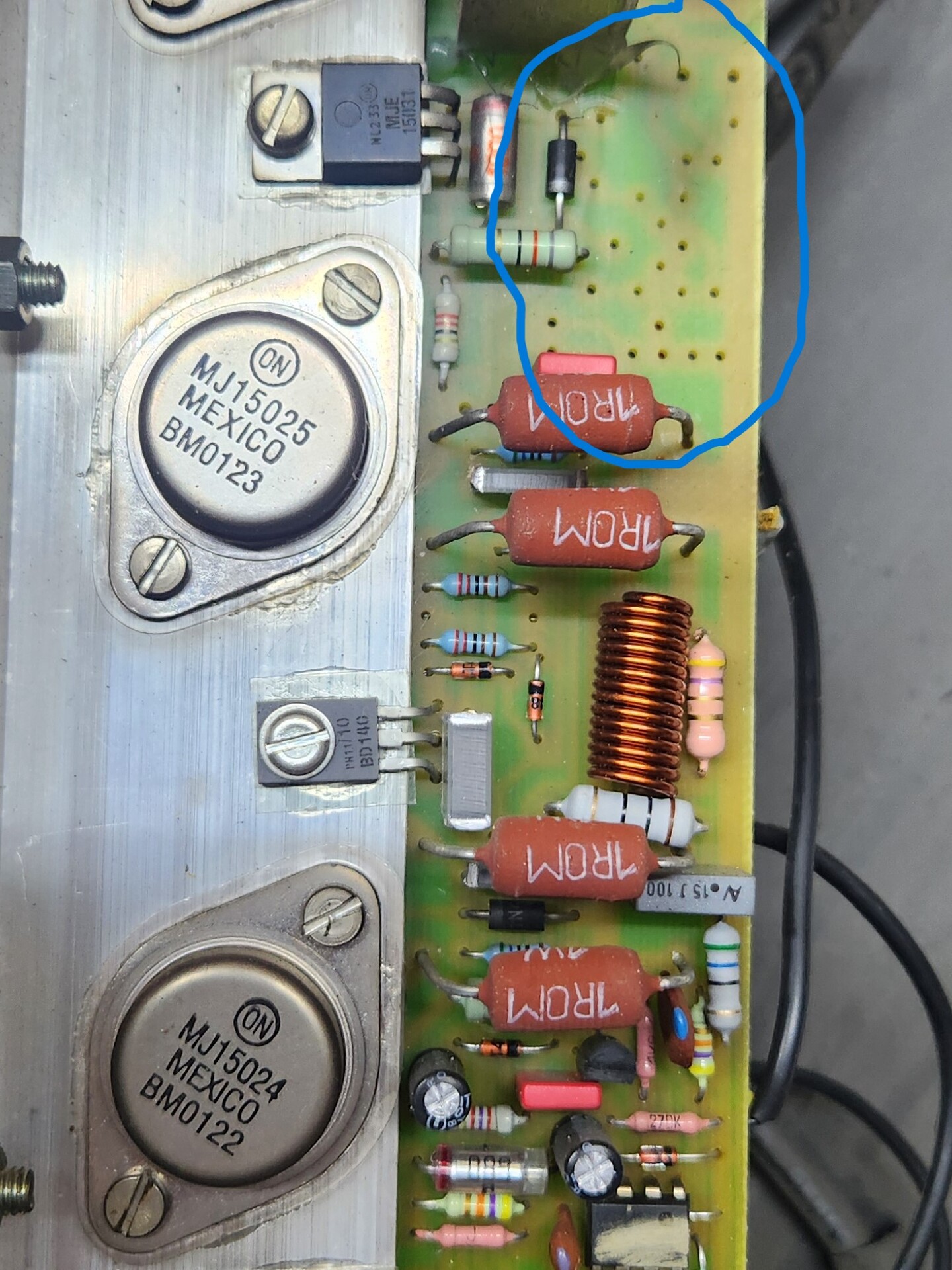

(#) CIROKL hozzászólása Sze, 18:29 /
Sziasztok , van castone vég , egy kollégám vásárolta anno , egy egyszerű kérdés lenne , az erősitő tipusát kellene megállapitani , mi mekkora ?
Nincs hangulatom bemérni , saccolni tudjuk de ez kicsit kevés hisz ezekből rengeteg változat készült
. A tápfeszültsége +- 80 volt , trafó 1500va
Mj15003, Mj15004
Oldalanként 4 - 4 db

(#) Karesz 50 válasza CIROKL hozzászólására (») Csü, 3:40 /
Ez szerintem a CPA1200B (oldalanként 4 pár végtranzisztorral, mert alul is van 4-4 db).
Csatornánként 300W/8R, hídban 1200W/8R.
Az előző oldalon a lap tetején a kapcsolási rajzát is megtalálod.

(#) CIROKL válasza Karesz 50 hozzászólására (») Csü, 5:51 /
Szerintem is ő lesz az a félvezető készletről itélve , aztán a kapcsolási rajz is árulkodik meg aztán az 1500va trafó is .
A hozzászólás módosítva: Csü, 5:51
(#) GyurikaBx válasza CIROKL hozzászólására (») Csü, 9:14 / 2
Ez 800 as vagy 1000 es, mert rövid a borda benne az 1200as ban pár centivel hosszabb a borda.
És az 1200 as 90volt fölött megy picivel.
(#) CIROKL válasza GyurikaBx hozzászólására (») Csü, 9:30 /
Ja igen ebben csak 80 a táp
(#) levaitamas válasza GyurikaBx hozzászólására (») Szo, 20:25 /
Valamint az 1200B 2kVA-es trafóval szerelt.
Szerintem is max 1000-es.
