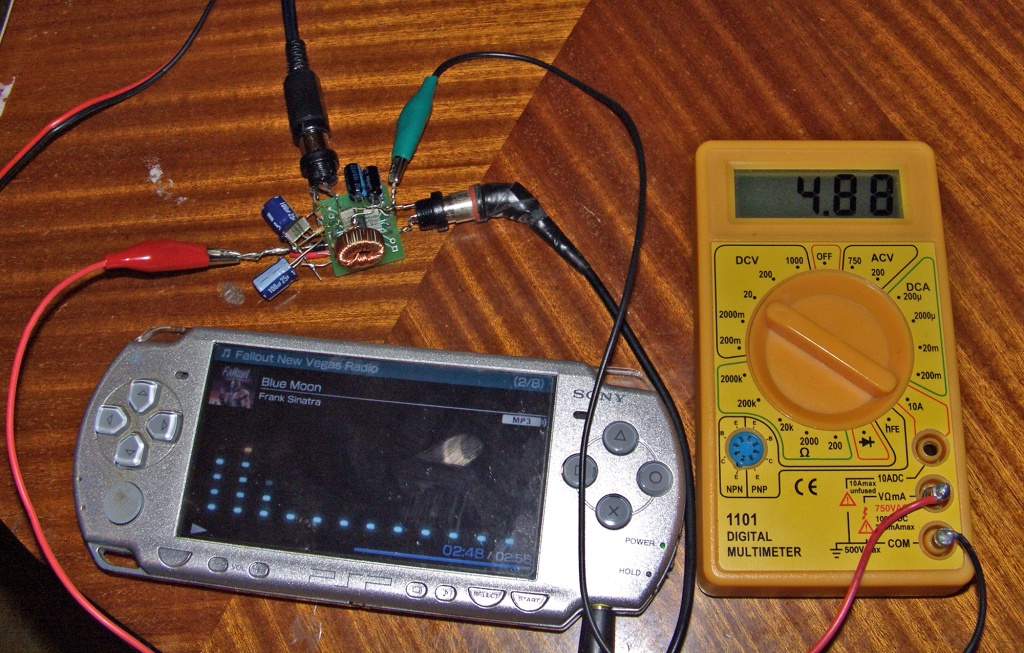

kb. 4-5 éve itt tervezgettem a MAX1700as step-up-om megépítését.
Sikerült is valamit összehozni több kevesebb sikerrel, most elővettem és kicseréltem benne a 10uH tekercset egy 100uH toroidra és bemértem egy 3ampert bíró 3Volt stabilizált adapter segítségével.
Arról már letettem, hogy 1,5volt bemenetről is tudjak 5voltot elérni, sosem jött össze csak pár milliamperen.
Íme a mostani méricskélésim eredménye:
A kimenet terheletlenül: 4,88Volt, erre löttem be, mert a legtöbb 5voltról üzemelő készülék jobban szereti ha 4,8-4,9 voltot kap 5-5,2Volt helyett.
(Főleg ha egycellás lithium töltőICje van, az is hatékonyabb ezen a feszültségem, mert kevesebbet kell eldiszcipálnia.)
A max kimeneti áram 800mA lehet csak az IC szerint.
Mért adatok:
10ohm kimeneti terhelésen
kimeneti feszültség 4,8V áram 480mA (~2.3Watt)
bemeneti feszültség 3V áram 980mA (~3Watt)
hatásfok kb: 76%
Ez nagyon jó lévén hogy a diódán is esik feszültség ami jelentős veszteséggel jár 5volt környékén!
Erről minden szabvány USB készülék már vígan elműködhet és tölthet, kipróbáltam a kis házi egycellás lithium töltőmet is, az is szerette.
Mivel kiváncsi voltam kibír-e többet megmértem még
4,7ohm kimeneti terhelésen:
kimeneti feszültség 3,9V áram 800mA (3,12Watt)
bemeneti feszültség 2,95V áram 1300mA (3,9Watt)
hatásfok: 80%
Itt látszik, hogy már leesett a kimeneti feszültsége, ami miatt a 800mA-t vagy többet igénylő usb eszköz már lehet nem megy el róla.
(Viszont a lithium töltőIChez pont jó lesz nekem, hogy nagyobb áramon esik a feszültség, hisz pont akkor kell neki kisebb feszültség amikor még a kezdeti nagyobb áramú töltés fázisban van.)
Megcsináltam a szokásos PSP-s tesztet, hogy hogy megy róla a PSP akku nélkül és jól tejesített.
Tudom, csak oszcilloszkóppal lehet pontosan kimérni a DC-DC-n a hatásfokot stb. de nekem az nincs így én maradok a multiméterné és az ellenállás, voltmérő, ampermérő mezei használatánál és erre hagyatkozok.

(#) gammabuta hozzászólása Jan 14, 2013 /
Ma végre be tudtam építeni kis műanyag dobozba a step-up-omat, és kipróbáltam 2volt bemenőről is a step-down-ommal.
Sajnos előjött egy olyan jelenség, hogy hangosan sípol magas hangon.
Először a step-down-omon vettem észre aztán megnéztem őket külön külön, más más tápról.
Eddig nemvolt feltűnő, talán mindig zajban teszteltem de a step-up is hangosan sípol nagyon magas hangon, de ha odateszem a fülem jól hallatszódik aztán még miután kikapcsoltam is hallom mintha beégett volna a fülembe.
Miért lehet ez a jelenség? Pont most amikor már doboza is van valami elromolhatott benne?
A hozzászólás módosítva: Jan 14, 2013
(#) gammabuta válasza gammabuta hozzászólására (») Jan 17, 2013 /
Az előző kérdésemre megkaptam a választ, a tekercs mozoghat mivel nem rögzítettem és azért sípol.
Közben utánajártam a dióda mizériának is, hogy most akkor melyiken esik a legkevesebb feszültség és így melyik a jobb a step-up-ba.
A mérés egyszerű volt, van egy többamperes 5voltos stabilizált tápom, arra kötöttem az éppen vizsgált diódán keresztül egy 10ohmos 5W kerámiatokos ellenállást pár másodpercre és mértem a dióda előtt és után a feszültséget a földhöz képest.
kb. 470mA áthaladó áramon néztem a feszültségesést.
